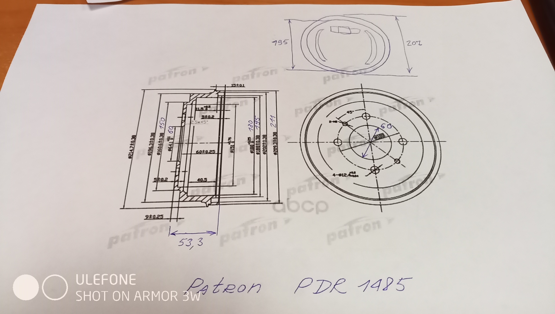

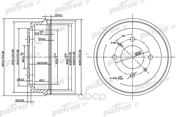

Hlam, я тут нашёл размеры Patron PDR1485, хочу свой диск промерить и сравнить

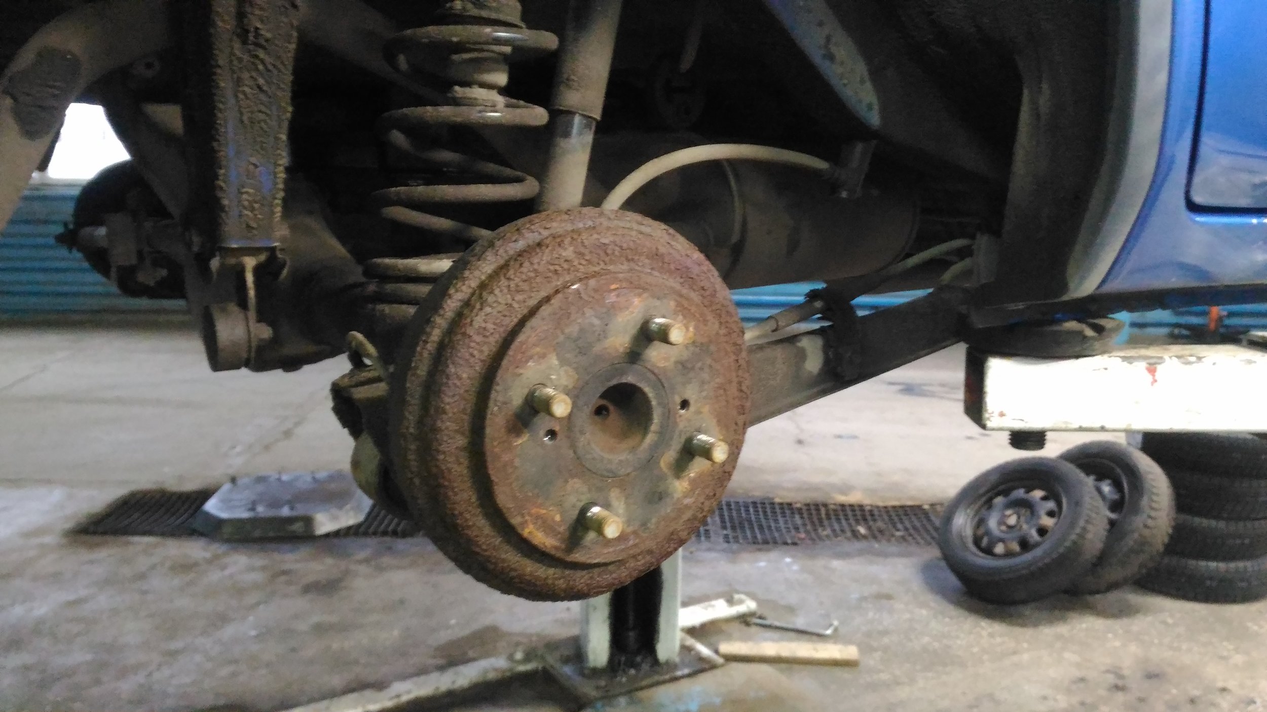

[DOUBLEPOST=1574411262,1574411175][/DOUBLEPOST]quaidan, у меня на барабане канавы изнутри большие, проточка не поможет....[DOUBLEPOST=1574748585][/DOUBLEPOST]Так, вести с полей. Снял я барабан, померил. Наш барабан чуть уже, чём Patron PDR 1485, внутреннее отверстие тоже на 5 мм поуже. Также, на Патроне, судя по картинке, есть внешний бортик, который будет мешать при установке.

Hlam, я тут нашёл размеры Patron PDR1485, хочу свой диск промерить и сравнить Посмотреть вложение 192587 [DOUBLEPOST=1574411262,1574411175][/DOUBLEPOST]quaidan, у меня на барабане канавы изнутри большие, проточка не поможет....[DOUBLEPOST=1574748585][/DOUBLEPOST]Так, вести с полей. Снял я барабан, померил. Наш барабан чуть уже, чём Patron PDR 1485, внутреннее отверстие тоже на 5 мм поуже. Также, на Патроне, судя по картинке, есть внешний бортик, который будет мешать при установке. Посмотреть вложение 192694
В общем без примерки вживую все равно не обойтись :)

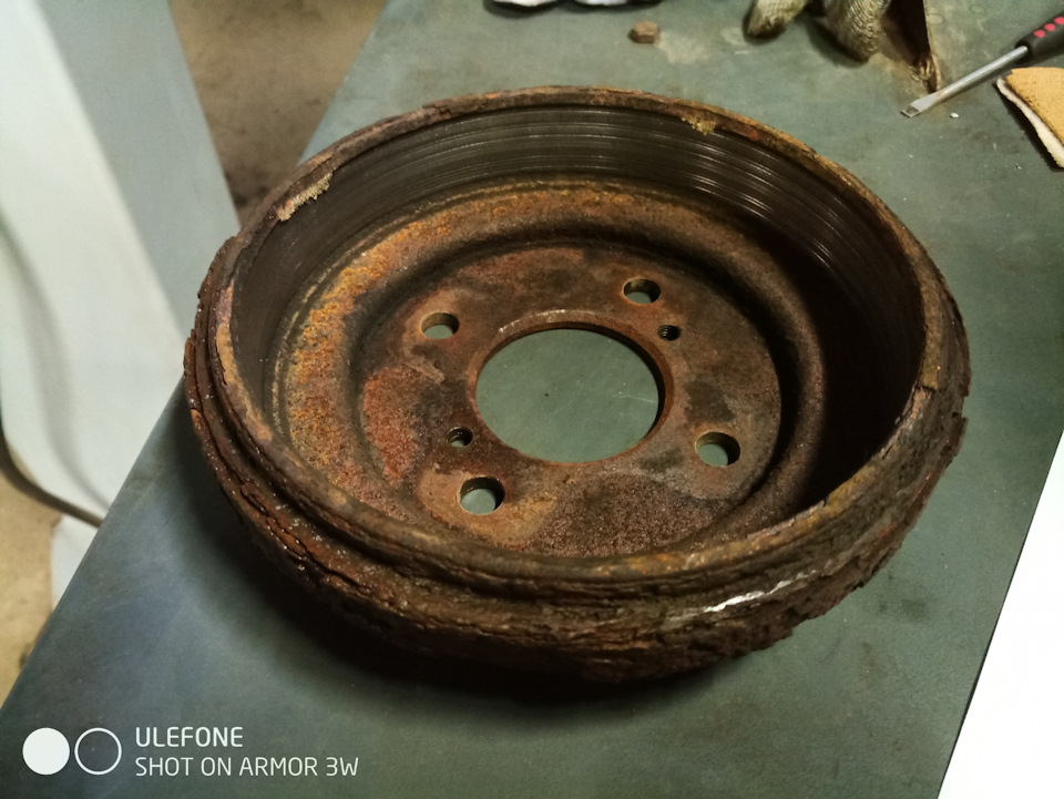

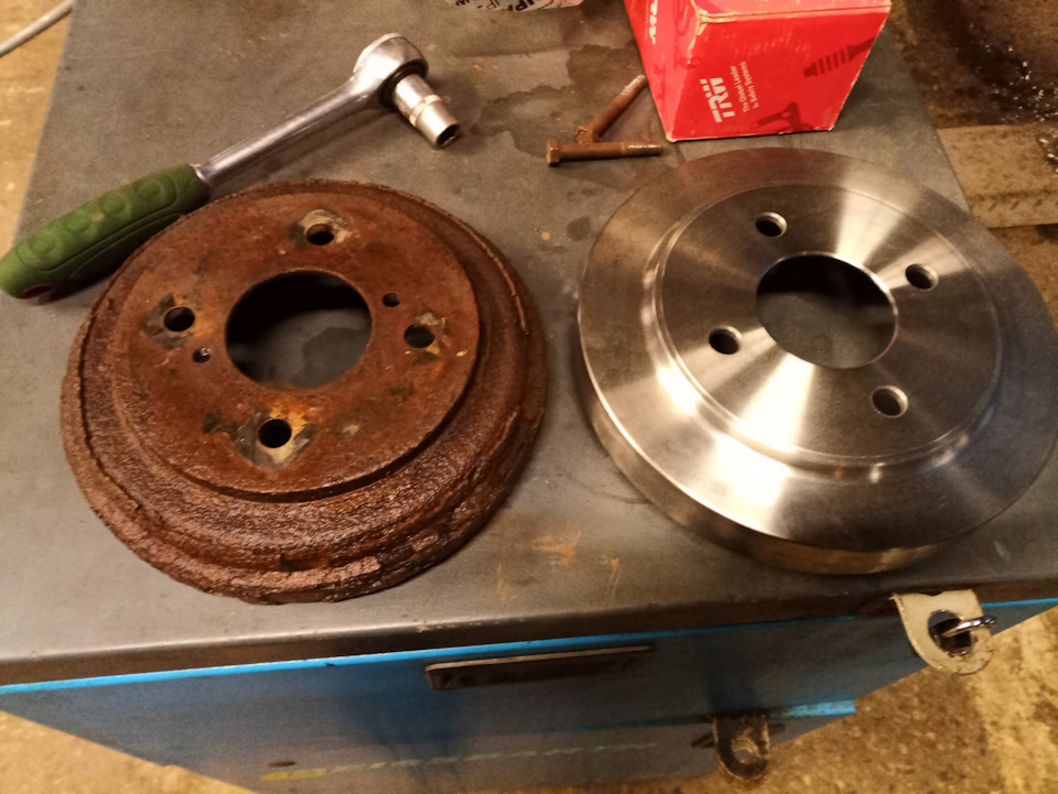

Камрады, свершилось чудо! Барабаны Japanparts TA105 от Ниссан Микро подходят тютя в тютю! Только пришлось основательно почистить края пластины изнутри от ржавчины, иначе новый барабан упирался в эту ржавчину, и колесо отказывалось крутиться :) Заодно поставил новые колодки. Если кому нужно, то номер колодок TRW GS8476. Конечно, первые километры всё это хозяйство притиралось друг к другу, с характерным звуком, теперь всё ок.

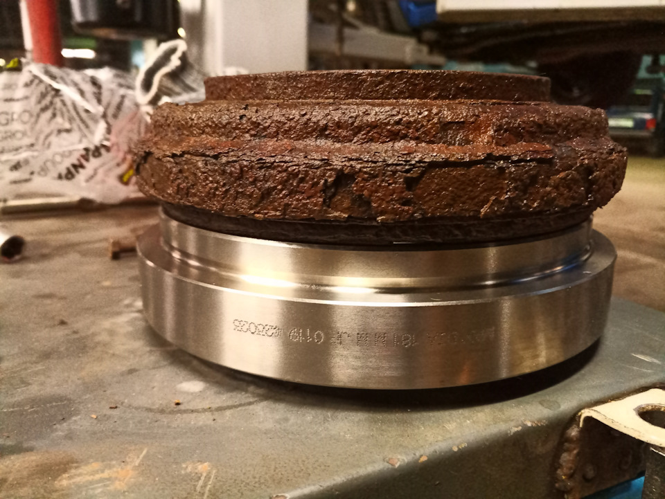

Ну вот наконец я добрался до примерки агрегата. Все высказанные Вами опасения подтвердились - не подходит нам сей барабан именно по вышеозвученным причинам
Дмитр
26 Декабрь 2006
5,529
1,123
Щелково
Suzuki Ignis, Renault Twingo
Я примерял. Совпадает только разболтовка и диаметр под колодки. Все остальное никак не подходит.
