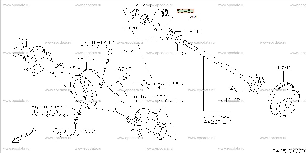

Но непонятно, где крепится кольцо АБС у полноприводных.

nix13, кольцо ABS у нас в чулке, на схеме я отметил.

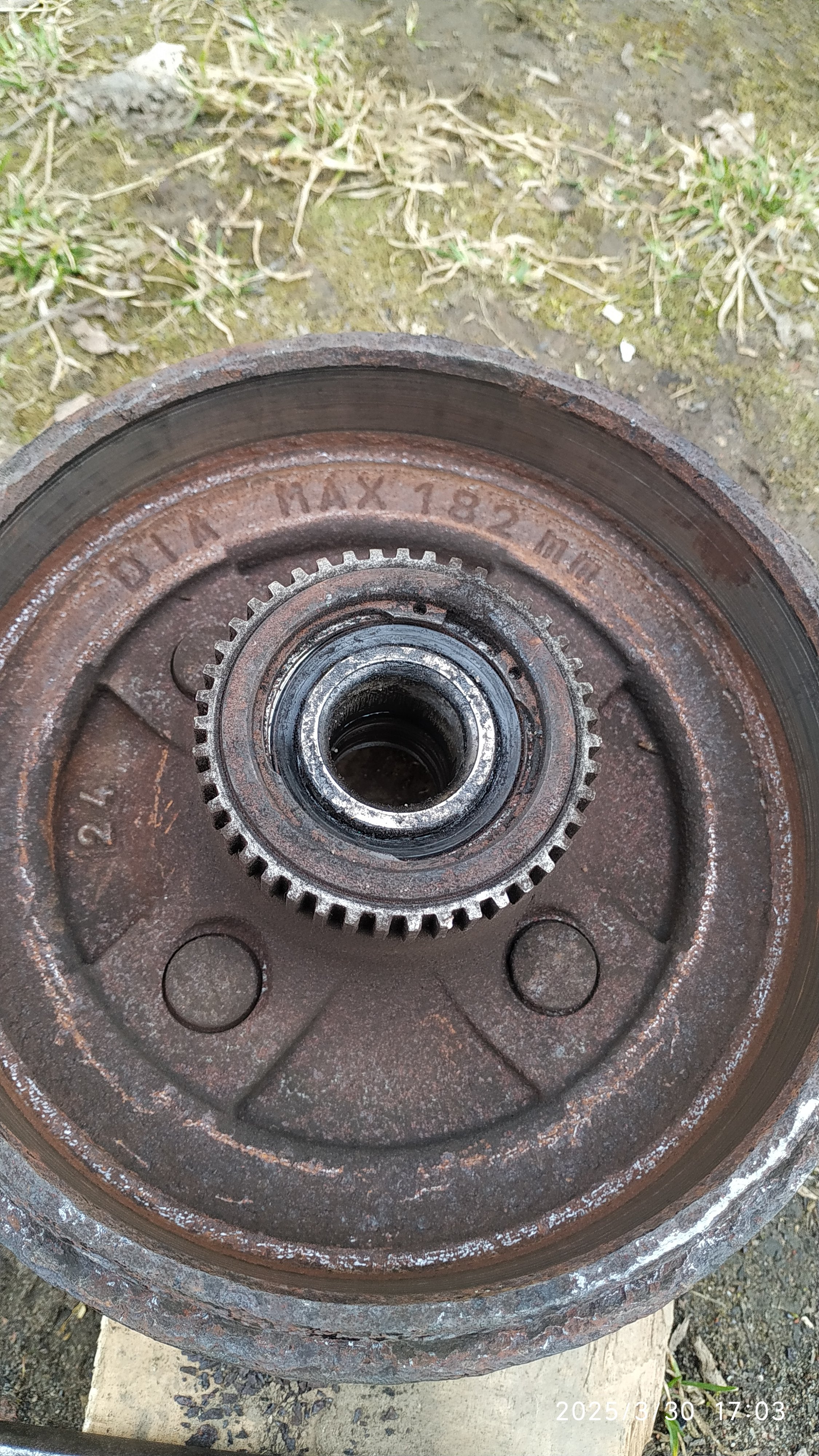

Вот ступица-барабан с Венгра 2D 1.3 2001 ,нахожусь в поиске его аналогов + распорные планки тоже
