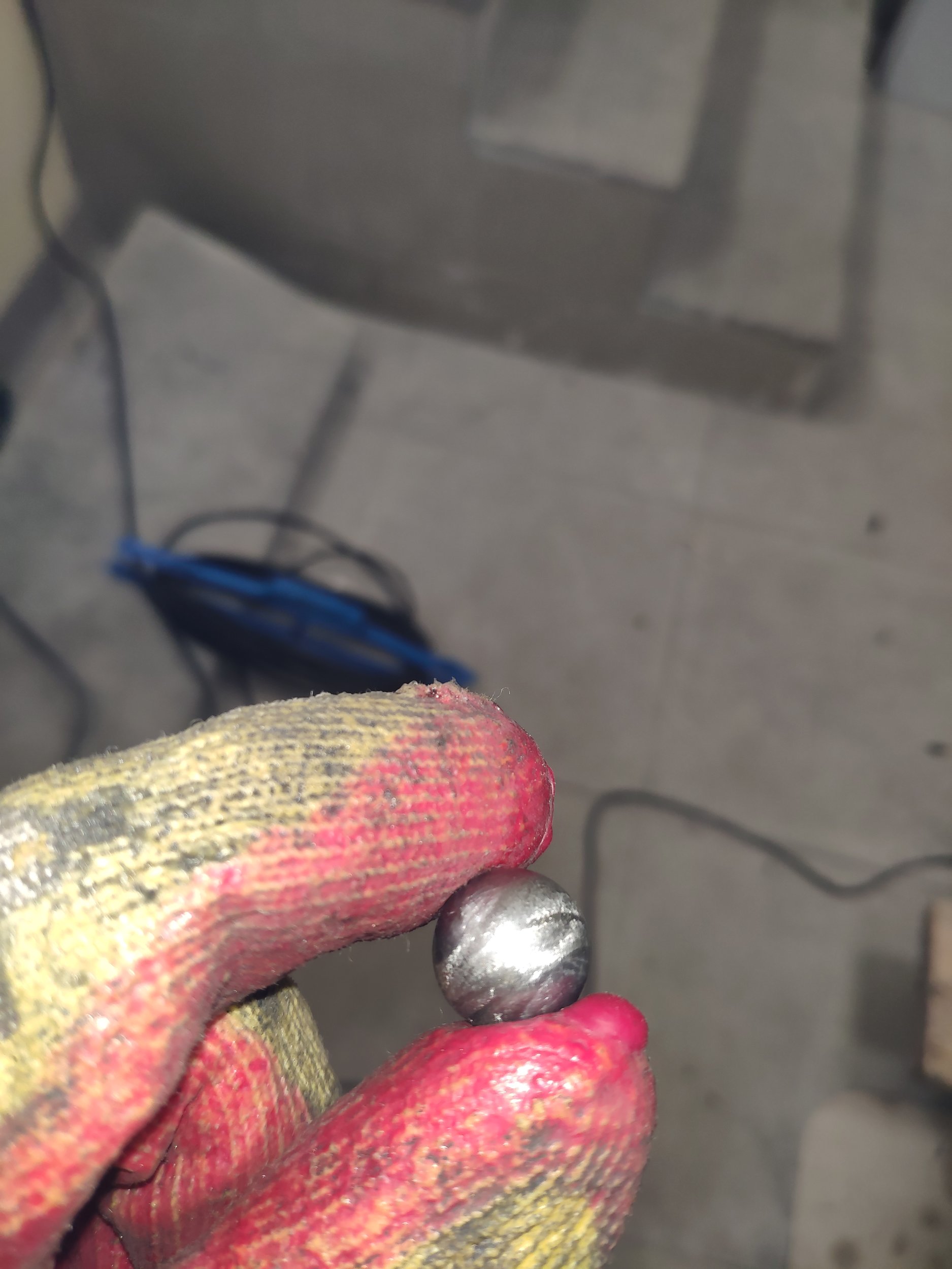

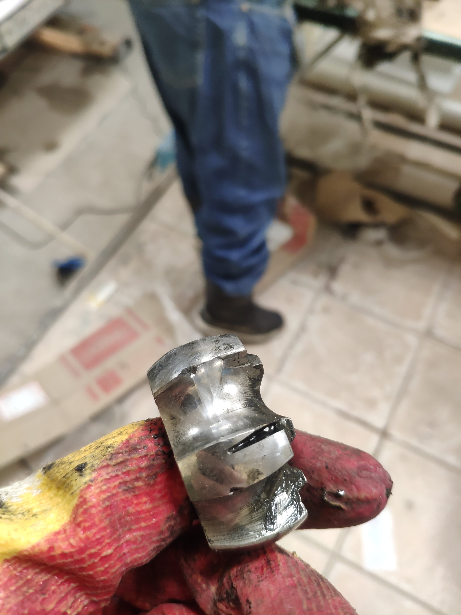

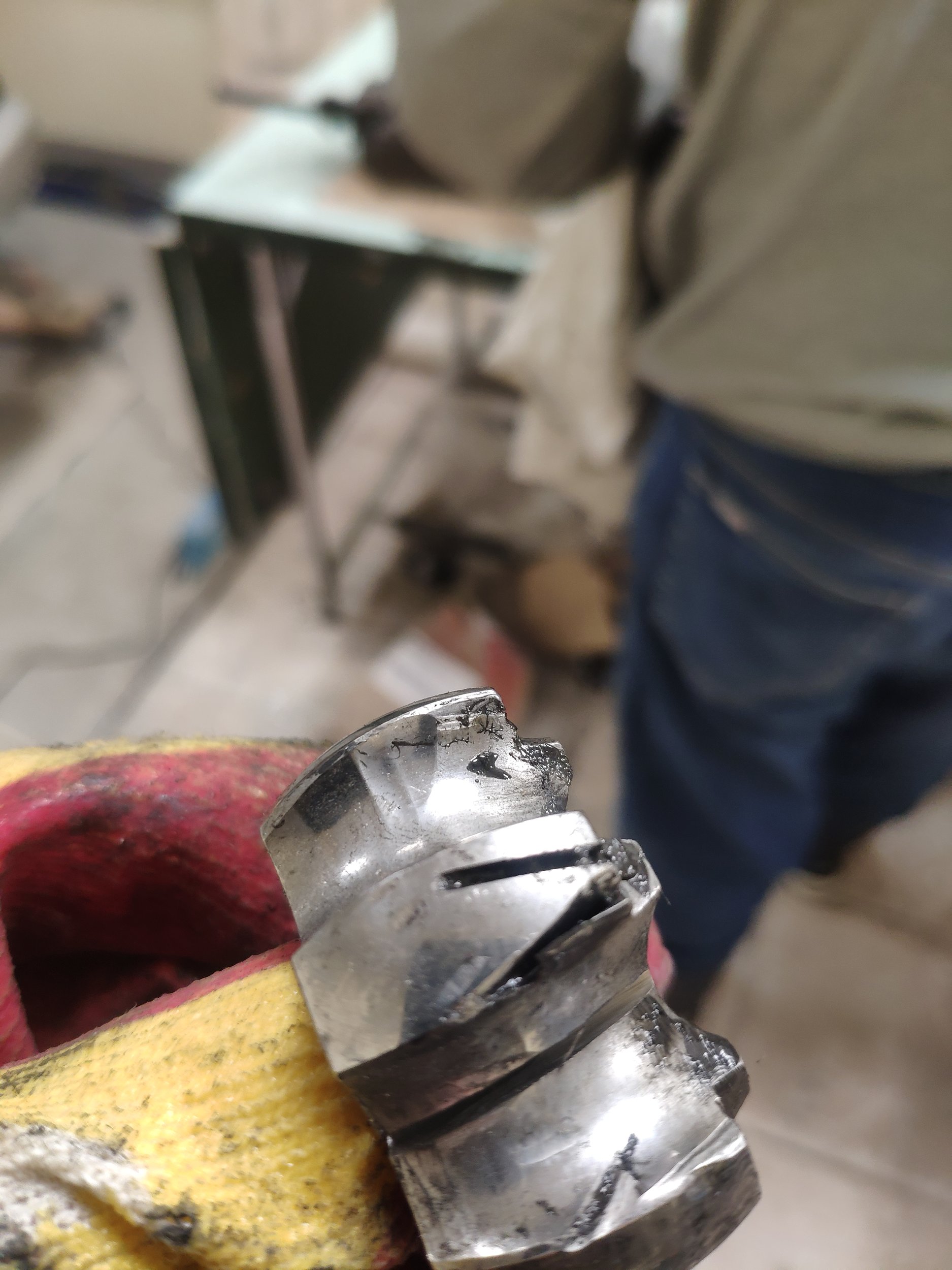

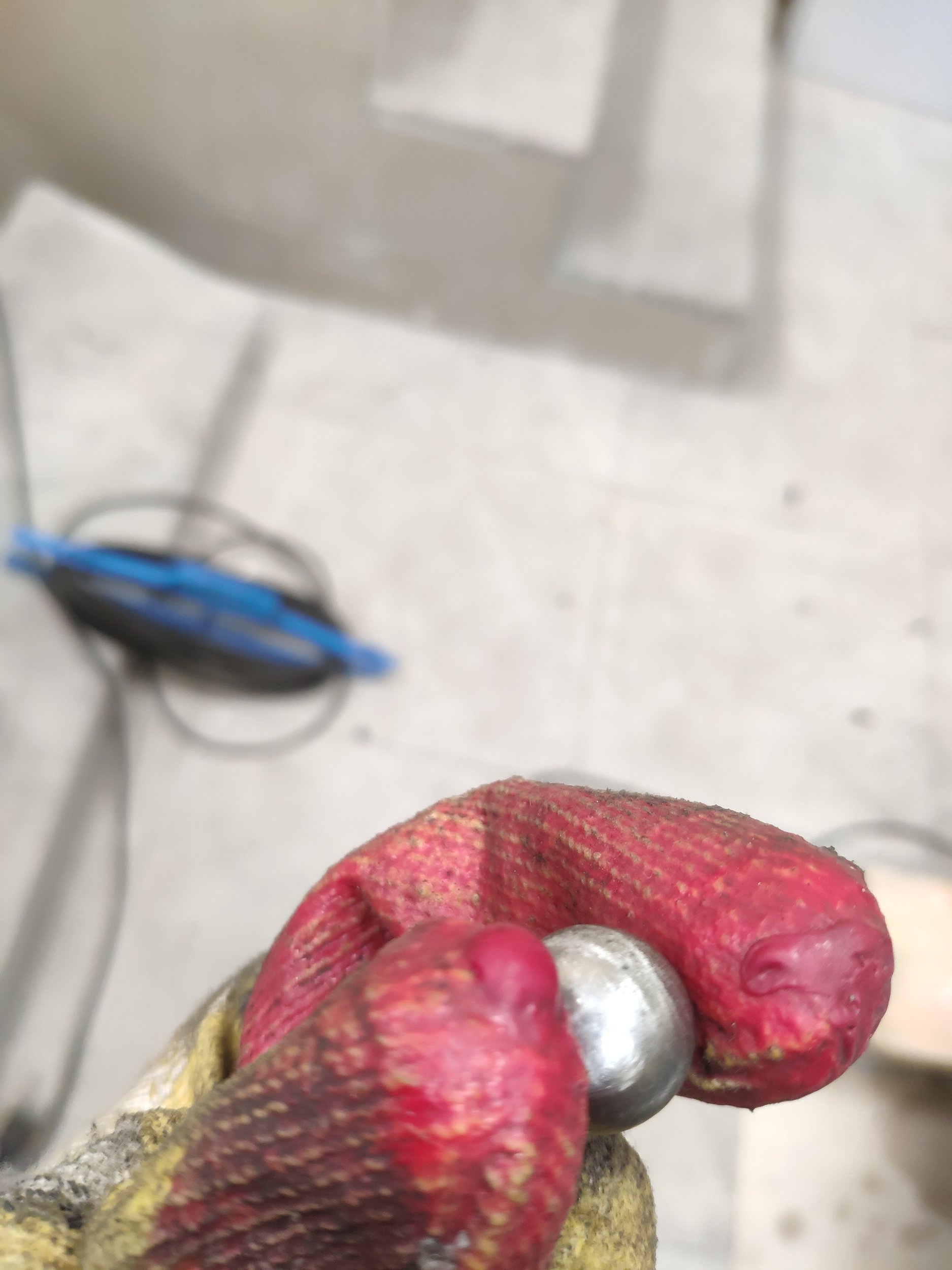

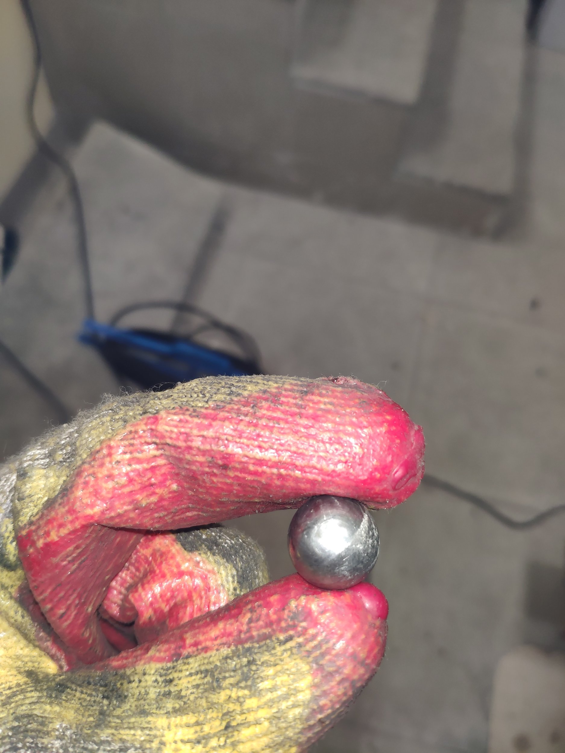

Проблема решена! Заменил обе внешние гранаты. Щелчки прекратились. Мост работает. Износ частей гранат очень сильный. Неудивительно что были такие щелчки. Но ещё есть один момент, может кто сталкивался.....При движении на 4вд при скорости 80км/ч появляется вибрация. Не шум моста, а именно вибрация. Первый раз подумал что гудит мост, сразу его отключил. Есть подозрения на кардан. Разбалансировка? Кто сталкивался с таким?[DOUBLEPOST=1574793146,1574792880][/DOUBLEPOST].
