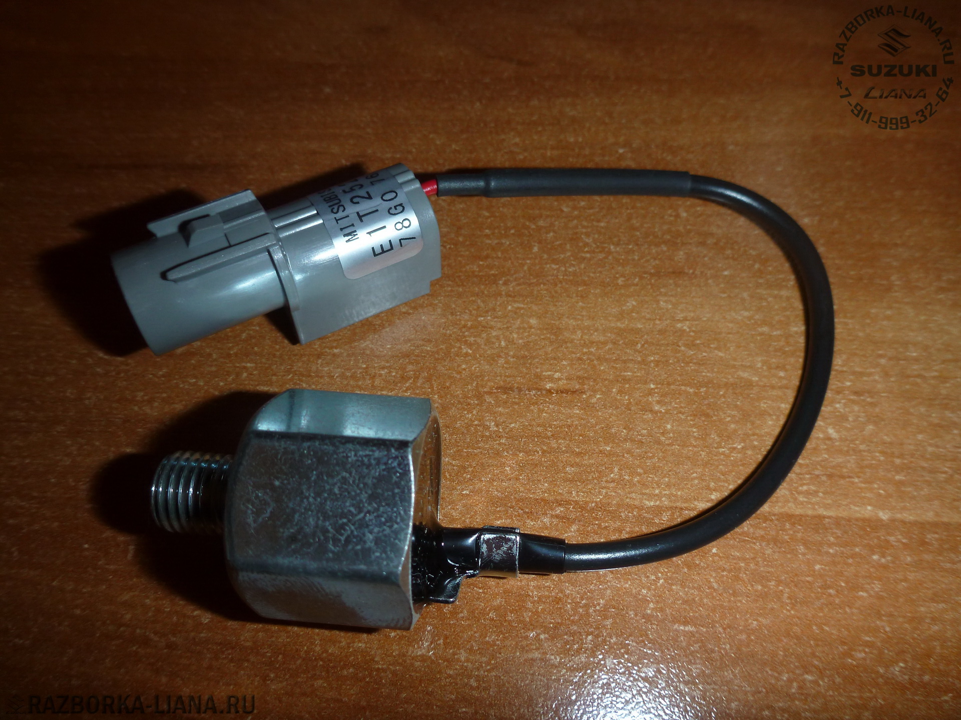

Всем, здравствуйте! Кто может подсказать для чего служит датчик детонации и каковы последствия эксплуатации при его неисправности? Езжу на SUZUKI LIANA.

по его показания м комп вычисляет угол опережения зажигания, при неисправности машина "не едет" думаю ломается редко, диагностируется сложно и только теми кто умеет

По вашему датчик детонации это лишняя деталь в автомобиле. ну а селезенка зачем вам нужна и без нее живут - вот только недолго. При не исправном ДД,УОЗ уйдёт в минус, а при позднем зажигании, детонации не будет. И это как минимум.

ДД , как и в любой другой машине, установлен для замера шума двигателя в определенном временном "окне", с целью выявить неправильное(взрывное) горение топливно-воздушной смеси в цилиндрах. Основная задача - корректировка текущего УОЗ относительно базовых таблиц.

Про назначение ДД выше уже написали все правильно. Он нужен, и это бесспорно! При его неисправности детонация будет явно слышна, причем не только на 2000 оборотах и с нагрузкой. Обычно детонация звонкая, сколько я ее слышал на разных авто. Приглушенный ррррр на 2000 под нагрузкой - обычное дело, и на любой машине. Движку тяжко, он просит передачу переключить, вот и рычит. Криминала в этом нет, это нормально. Думаю, в вашем случае все ОК. Но если есть беспокойство по поводу ДД, то можно и заменить его, аналоги не так уж и дороги, в районе 1000-1500 есть хорошие. Не обязательно покупать оригинал, можно тот же Митсубиши взять, который в оригинальной коробке лежит, и будет гораздо дешевле. от 1400 руб., Mitsubishi E001T25271
Вот только менять его неудобно, т.к. он сзади за генератором прячется, и разъем еще изолентой замотан. Надо генер снимать, чтоб ДД заменить.
ДД от старости и перегревов "вытекает" со временем. Он залит черной смолой, она от нагрева постепенно плавится и вытекает. Но сколько я видел вытекшие ДД, они вроде все равно продолжали работать. Может и не идеально. Так что можно и заменить, хуже не будет, а душа успокоится.
