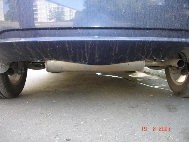

Новая беда.
Прогнулась юбка заднего бампера, причем сильно.
Неужели из-за жары, у нас +35?
Есть предположения почему и что делать?

Lawyer-RK написал(а):
Новая беда.
Там на фото видно, что что-то еще течет из двигателя Рыдаю!
Надеюсь, это конденсат?
Krause
18 Август 2006
2,472
427
Могадишо
gabba-car
:wideyed: фигассе...сомневаюсь, что это от жары...даже если машинко у Вас стояла прямо под палящим солнцем...Это что то другое...На последней встрече, был один "Секс" с таким же вот бампером,но там было ДТП - удар в зад...и деформация бампера в этом самом месте. А тут то что???

Поразмыслив, пришёл к выводу, что юбка бампера деформировалась от высокой температуры, исходящей от самого глушителя! Вывод: несоответствующее кач-во материала (пластика) самого бампера.
Да, у полноприводников с обвесом там целых три слоя пластика, наврядли когда-нибудь провиснет.
Нет, это всего лишь прошедший дождь :)
Krause написал(а):
Был один "Секс" с таким же вот бампером,но там было ДТП - удар в зад...и деформация бампера в этом самом месте. А тут то что???
ДТП не было...

:)) ...какой-то страный точечный дождичег... с одиноким ручеёчком...и всё же... больше на конденсат от кондера смахивает!
Ну а прогиб бампера по-любому появился из-за высокой температуры глушителя и тонкого пластика бампера! Других вариантов не вижу ваще...

Все бы вам постебаться. Дождь, причем сильный, прошел, асфальт высох, ручеёк остался. Я ехал, остановился. Увидел дефект - сфотографировал. ОТСТАНЬТЕ ОТ ЛУЖИ!!! Показываю
Новая беда.
Простите, что вмешиваюсь в мужской разговор, но сегодня сама посмотрела на юбочку, у меня она тоже дугой, может чуть поменьше, но точно не прямая. Может быть это задумано так?
Наташа, это не задумано так, а реально конструктивный косяк «Сузуки»...
Повторюсь еще раз: - Тонкий и очень мягкий пластик бампера, под воздействием высокой температуры, исходящей от близко расположенного глушителя, деформировался и принял неправильную дугообразную форму.
Нечто похожее было с «Меганами» до 2004г выпуска. Но у них от наших морозов прогибалась и деформировалась крыша кузова…
У «Секс-автоматов» обратная ситуация!!! :(но!!!

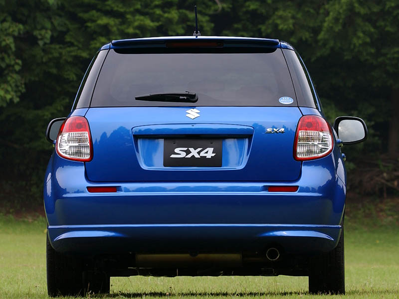

Вот он бампер нового «Секса»… ровненький и красивенький.
