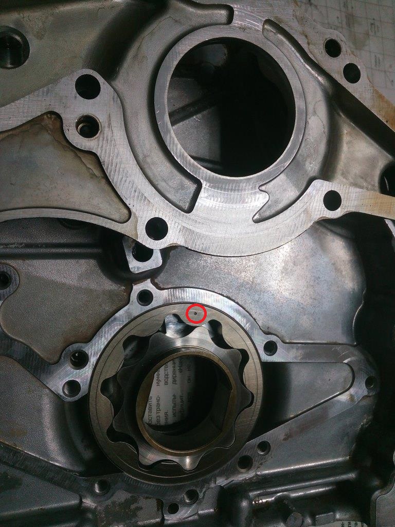

Здравствуйте. Снял переднюю крышку (замена прокладки головки) и для очистки разобрал масляный насос. После промывки обнаружилась метка на наружней шестерне и теперь не могу понять как ее сориентировать (и надо ли). Больше никаких меток не обнаружил, ни на внутренней шестерне, ни на корпусе. В мануале не нашел инфы про эту метку. Может кто-нибудь подсказать что это за метка и как ее ориентировать?

Я перебирал, тоже на нее смотрел, припоминаю, но не увидел никакой разницы, как ее ставить. Думаю, значения не имеет, все равно она крутится.

Если память не изменяет, там на обоих шестернях метки, вот мне и кажется эти метки на одну сторону должны ставиться, чтобы приработанные пары продолжали работать как были.

В том то и дело, что на второй шестерне нет меток. Даже намека. Что и напрягает.
