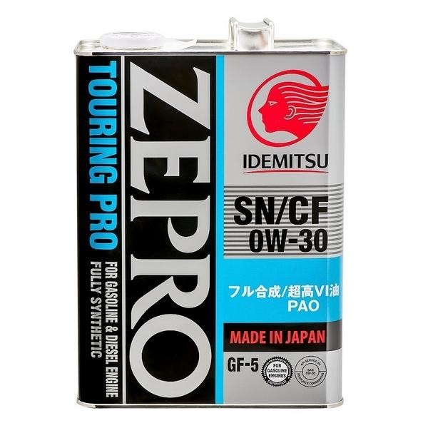

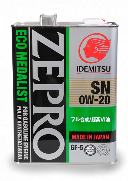

Купил масло Idemitsu 3583-004 Idemitsu Zepro Eco Medalist 0W-20 4L, фильтр заказал (номер- 16510-81420 замена). Придет, буду сам менять, к дилеру не поеду. Масло брал в розничном магазине, по внешним признакам оригинал. На вторую замену 3615-004 Idemitsu Zepro Touring Pro 0W-30 API SNCF 4L

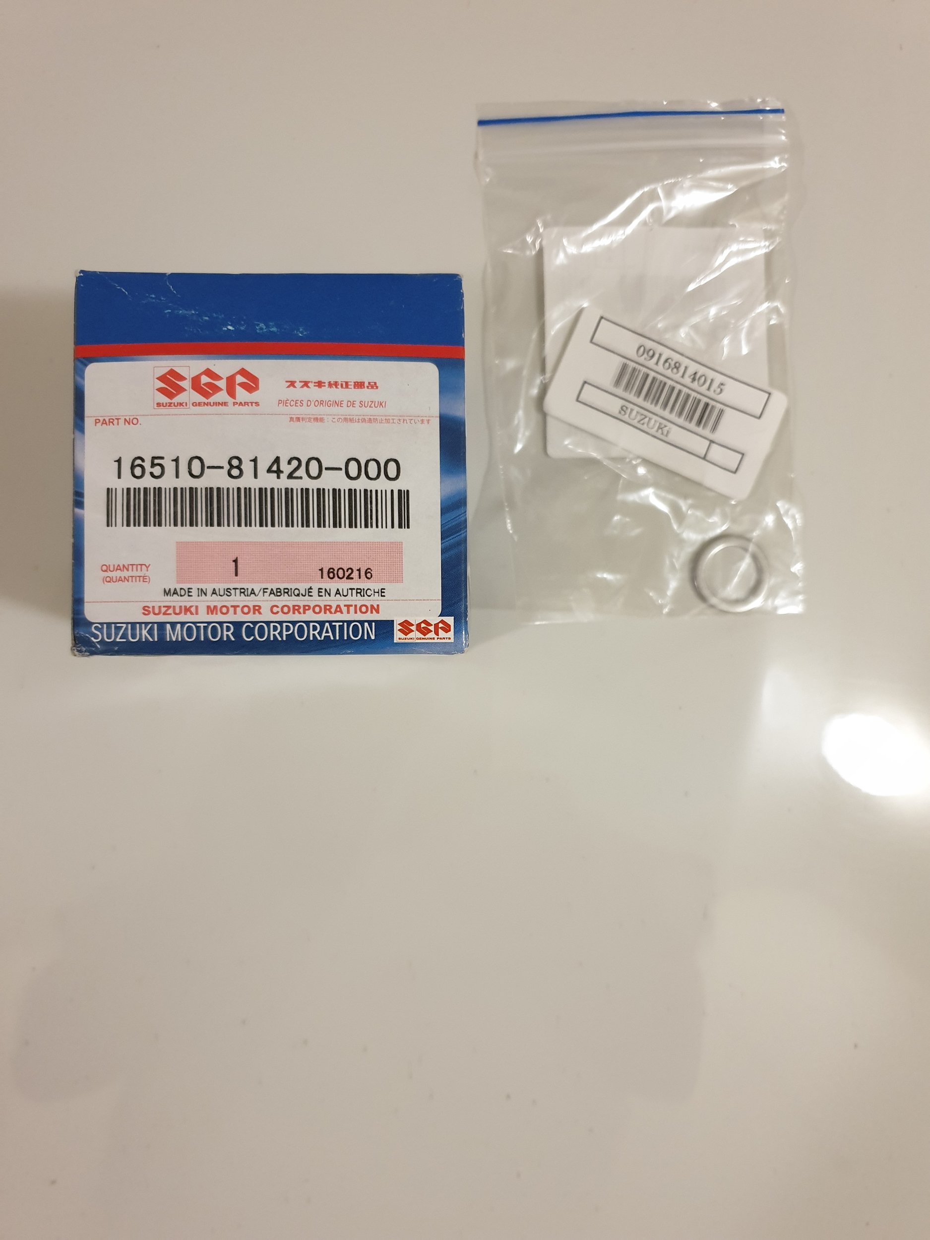

Заказал на сайте Autodoc.ru по WIN коду и получил такой фильтр 385 руб.и кольцо 23 руб. на сливную пробку. Сомнение есть по фильтру, какой то очень маленький, масло буду заливать Идемитсу
Фильтр действительно "смешного" размера , несерьезно маленький.

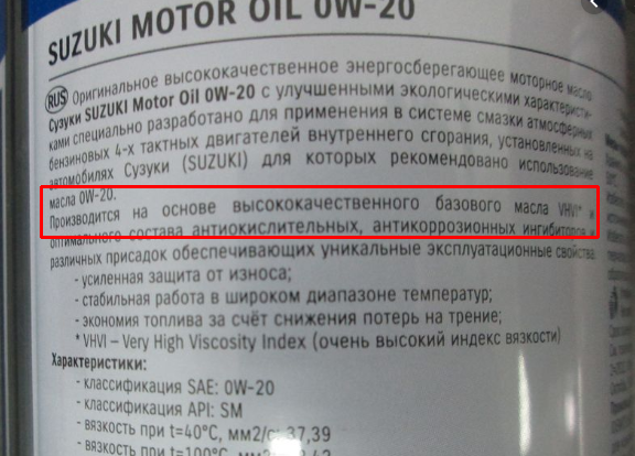

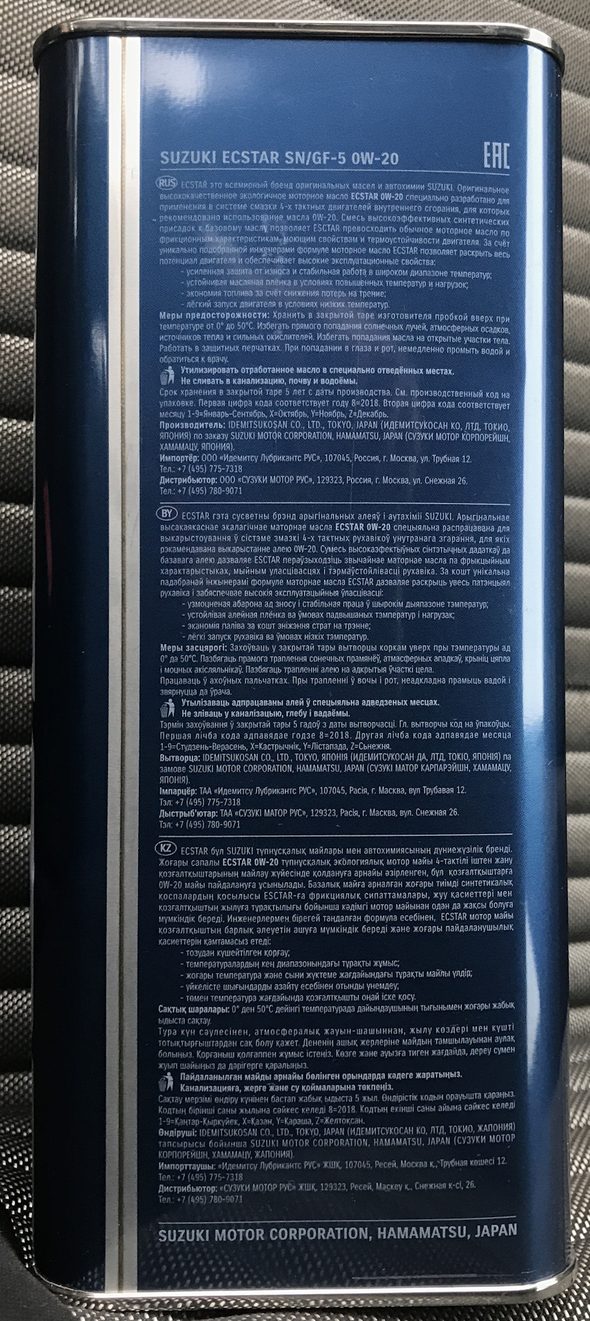

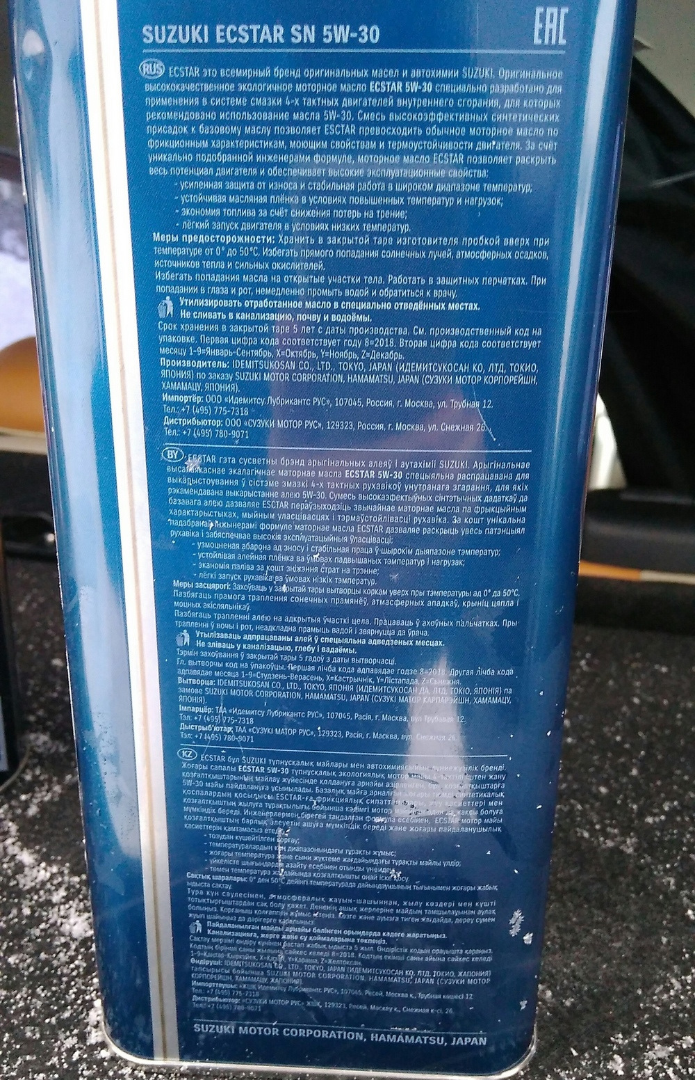

Коллеги, после долгих поисков в сети нашел крупную фотографию упаковки масла Suzuki Ecstar F9000 0w20 . На боковой части упаковки обозначен производитель: Idemitsukosan Co LTD Tokyo Japan.
Это означает, что масло Idemitsu 0w20 является полным аналогом соответствующего оригинала Ecstar.
К сожалению не нашел аналогичное фото упаковки Ecstar 5w30. У кого будет возможность сфоткайте мелкие надписи с боковых поверхностей упаковки, только не там, где иероглифы, а где на понятных языках.

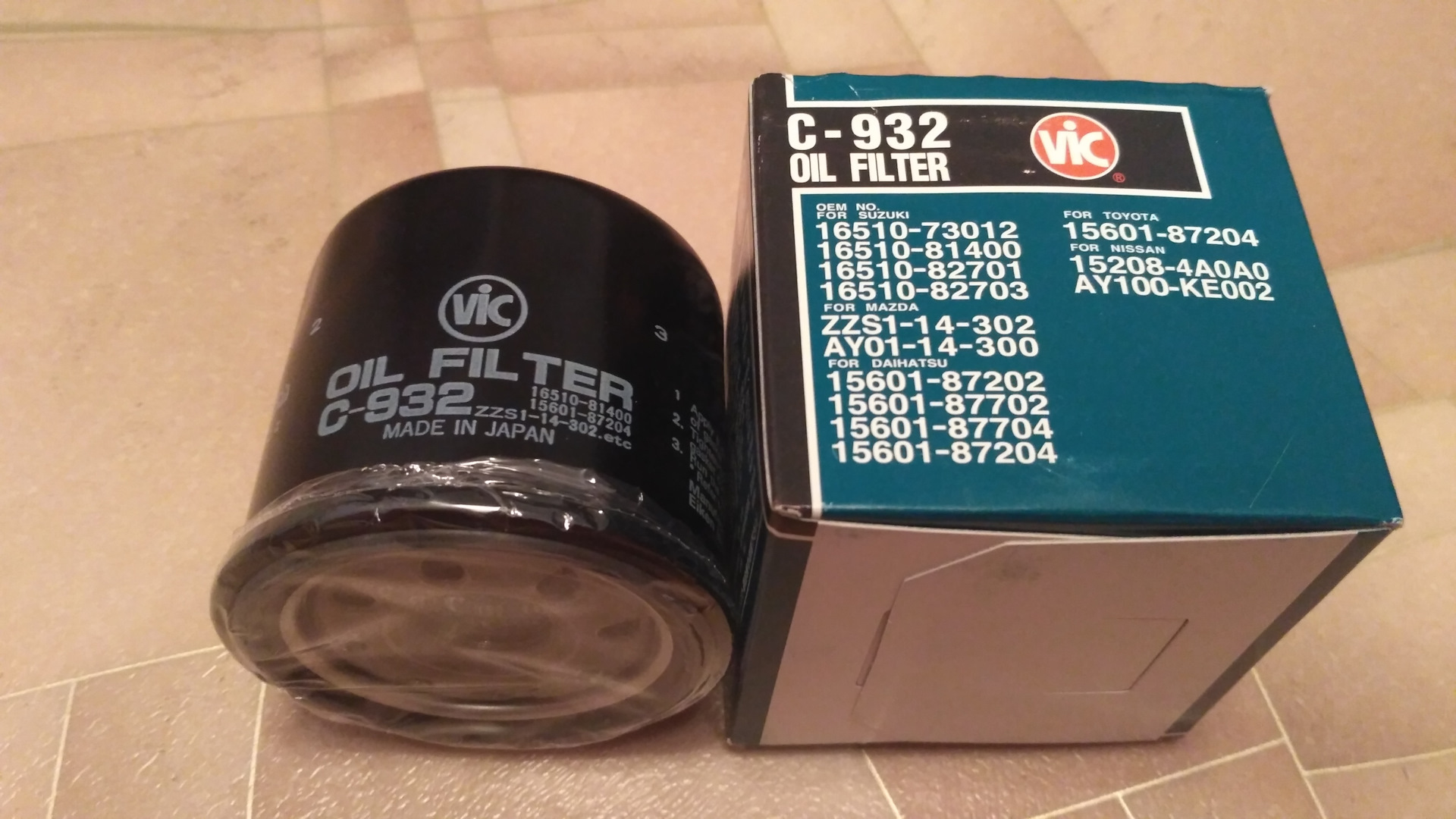

Рекомендуют ставить фильтр VIC C932, производство Япония. Говорят очень хороший аналог, не хуже оригинала. На упаковке указан номер оригинального фильтра Suzuki, соответствует тому, что было с завода и тому, что ставят дилеры. Вроде как совместимость 100%

Сомнение есть по фильтру, какой то очень маленький...
Смотрите по резьбе и давлению клапана. Когда заехал перед дальней дорогой из Германии со своим JEEP в мастерскую по замене масла, пожилой мастер подобрал фильтр размером больше.[DOUBLEPOST=1574666703,1574666234][/DOUBLEPOST]
VIC качественные фильтры, если маде ин Джапан, то даже лучше. Мне попадались корейские, но в этом ничего страшного нет. Даже немецкий Манн завод поставил в Корее. В VIC бумага уложена идеально, чуть тоньше европейской, если придираться, но работают эти фильтры хорошо. Я их тоже давно покупаю.
это означает только одно, что это масло разливали на заводе idemitsu по заказу suzuki
и масло это изготовлено по формуле сделанной для сузуки и под требования сузуки, и оно однозначно отличается от idemitsu. с виду да все масла похожи, но внутри есть нюансы, пакеты присадок, как следствие разные характеристики, разные допуски по API и ILSAC, они могут быть в чем-то близкими, так как сделаны на одном базовом масле, но это разные масла по итогу
это нормальная практика в мировой автоиндустрии - идемитсу крупная химкомпания, производит масло и для других автобрендов
но это не значит что она льет одно и то же масло, а производители только этикетки свои клеят
оригинальное масло сузуки делает ещё одна японская компания JX NIPPON OIL, но вы же не считаете что там масло ниппона надеюсь? ))
Вот тут мне кажется можно немного подискутировать. Suzuki не занимается разработкой и изготовлением масел, антифриза и т.п. Они составляют список требований, размещают заказ у производителя. Относительно не так давно Suzuki поменяла требования и новая линейка Ecstar уже соответствует GF5 , ничем не отличаясь от аналогичного масла выпускаемого под брендом Idemitsu. Вот не поверю, что для масел Suzuki Ecstar открыли отдельную производственную линию.
И еще хочу добавить, что стоимость масел Ecstar и Idemitsu великовата для отечественного потребителя, особенно с учетом рекомендаций менять каждые 7,5 тыс.км.
