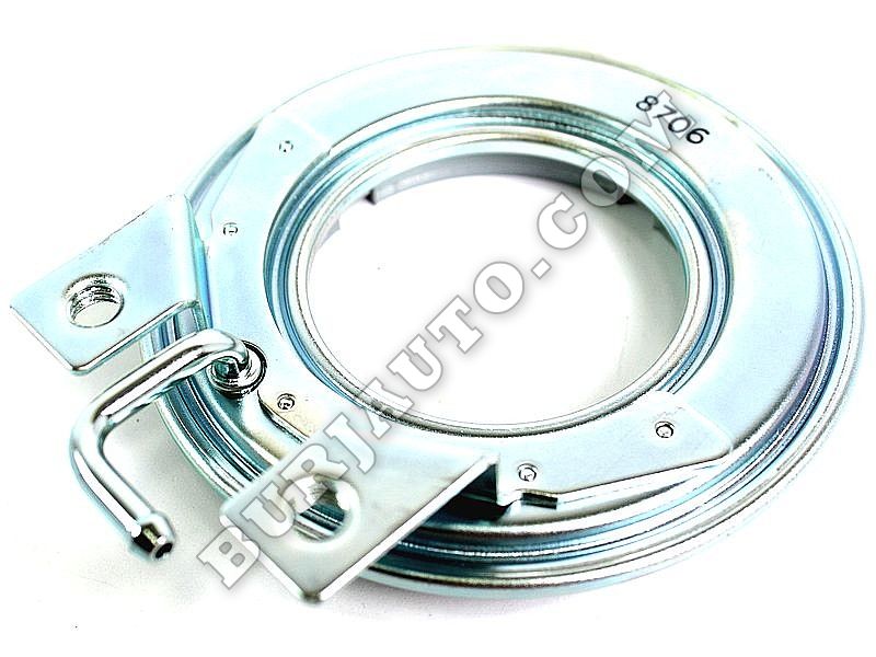

У меня беда! лопнул чулок с верху перестал включится что делать помощь советы
The29region
24 Октябрь 2019
Suzuki 2001 2,7
Ну да пробовали воздух дает он включает и через трещину шипит. Хочу понять смысл этой мембраны она включила и отошла обратно или постоянно держит как отрабатывает
Ptizelov
27 Апрель 2011
3,602
613
Москва ЗАО
Tracker J20 АКПП 99 гв
Пока мембрана раздута , она прижимает получашки друг к другу -> имеем подключенный передок . Включение происходит (должно) при давлении 0.2-0.25 атм .
The29region
24 Октябрь 2019
Suzuki 2001 2,7
Я вот дую в шланчик он включает но шипит через трещину так должен или мембрана тоже лопнула[DOUBLEPOST=1575031131,1575030966][/DOUBLEPOST]А где можно заказать мембрану бу. Я когда купил менял масла все вообщем беда везде но ладно помыл везде присадочеК. Когда в переднем менял у меня на пробке было кусок кольца какого-то[DOUBLEPOST=1575037857][/DOUBLEPOST]
Попробуйте включить снизу . Впрочем , если чулок лопнул , включать уже смысла нет .
Смотри я подаю воздух в трубку от мальчика. И воздух выходит через сапун так и должно быть или вот он подал в мембрану он таи и остался
Ptizelov
27 Апрель 2011
3,602
613
Москва ЗАО
Актюатор (мембрана) должен быть герметичным . В идеале насос один раз накачал , по давлению отключился и так до следующего включения .
И мальчик не должен качать больше , чем 0,5 атм .
Это бывает . Скорее всего , стопорное кольцо левого привода (поз 25) http://cats.plentycar.ru/suzuki/#bW...8fGdyb3VwSWQ9PTE5ODB8fHN1Ymdyb3VwSWQ9PTMzMzY4
или правого (поз №13)
http://cats.plentycar.ru/suzuki/#bWFya2V0SWQ9PTEwfHxzdD09NjB8fHN0cz09eyIxMCI6Ilx1MDQyMFx1MDQ0Ylx1MDQzZFx1MDQzZVx1MDQzYSIsIjIwIjoiXHUwNDIxXHUwNDNlXHUwNDM1XHUwNDM0XHUwNDM4XHUwNDNkXHUwNDM1XHUwNDNkXHUwNDNkXHUwNDRiXHUwNDM1IFx1MDQyOFx1MDQ0Mlx1MDQzMFx1MDQ0Mlx1MDQ0YiBcdTA0MTBcdTA0M2NcdTA0MzVcdTA0NDBcdTA0MzhcdTA0M2FcdTA0MzgiLCIzMCI6IkdyYW5kIFZpdGFyYSBYTC03IiwiNDAiOiJKQTYyN1cgKE1ZIDIwMDEpIiwiNTAiOiJcdTA0MjhcdTA0MzBcdTA0NDFcdTA0NDFcdTA0MzgiLCI2MCI6Ijk1IC0gXHUwNDFmXHUwNDE1XHUwNDIwXHUwNDE1XHUwNDE0XHUwNDFkXHUwNDE4XHUwNDE5IFx1MDQxZlx1MDQyMFx1MDQxOFx1MDQxMlx1MDQxZVx1MDQxNFx1MDQxZFx1MDQxZVx1MDQxOSBcdTA0MTJcdTA0MTBcdTA0MWIgKDRXRCkifXx8bW9kZWxJZD09MTF8fGVxdWlwbWVudElkPT0xODg5MHx8cG9zRmlsdGVyPT1ZRUFSLzAxIE1PREVMfHxncm91cElkPT0yMDgwfHxzdWJncm91cElkPT0zMzQwNw==

Мембрана резинка лопнула она пропускает надо менять её приняли решения что выносить кольцо и поставить
Ptizelov
27 Апрель 2011
3,602
613
Москва ЗАО
Ничего не понял . Откуда там резинка , которая лопнула ? Какое кольцо выносить и потом ставить ? :dntknw:
The29region
24 Октябрь 2019
Suzuki 2001 2,7
Да там резинка раздевается[DOUBLEPOST=1575284280,1575284204][/DOUBLEPOST]
Там в мембрана маленькая камера надувается

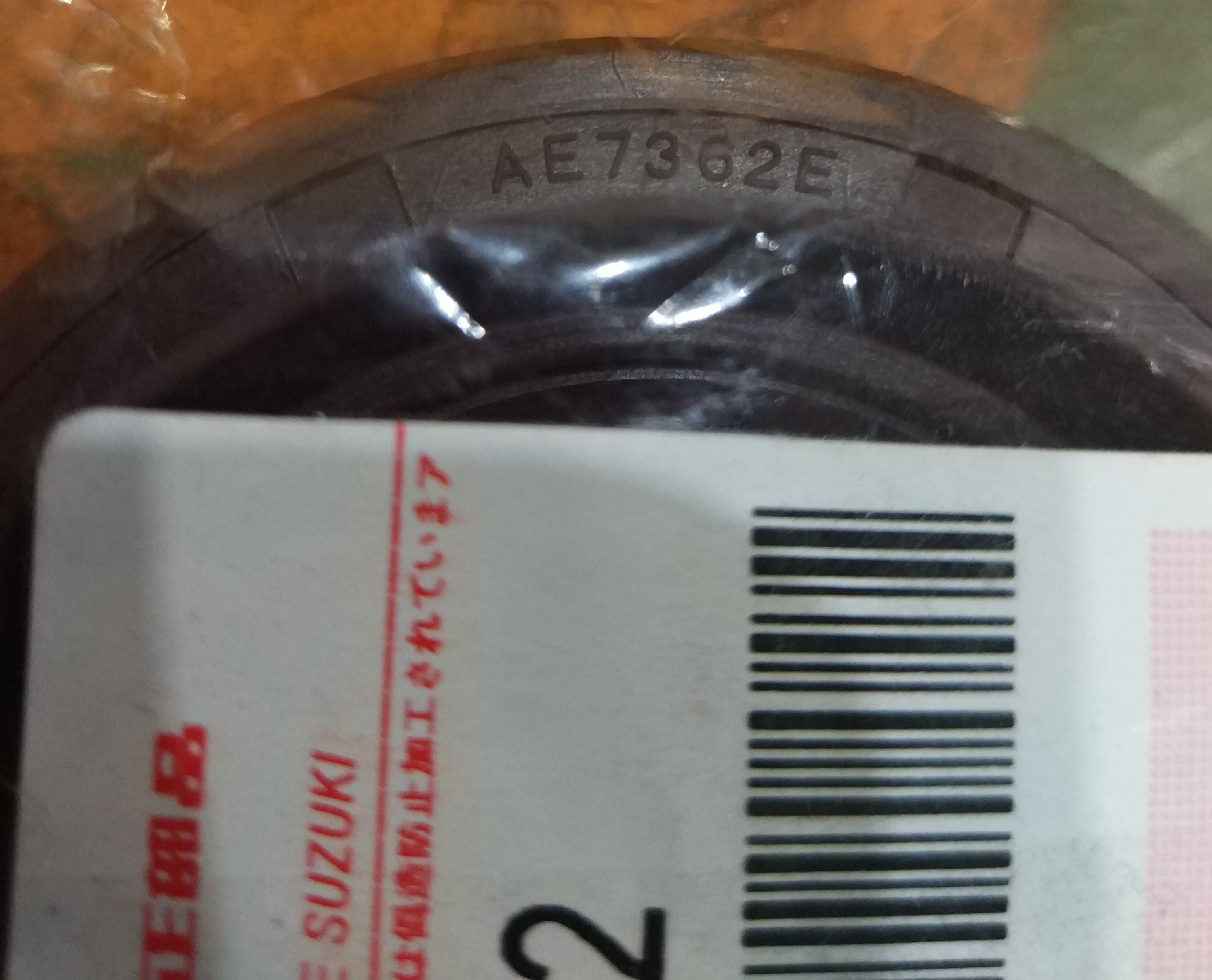

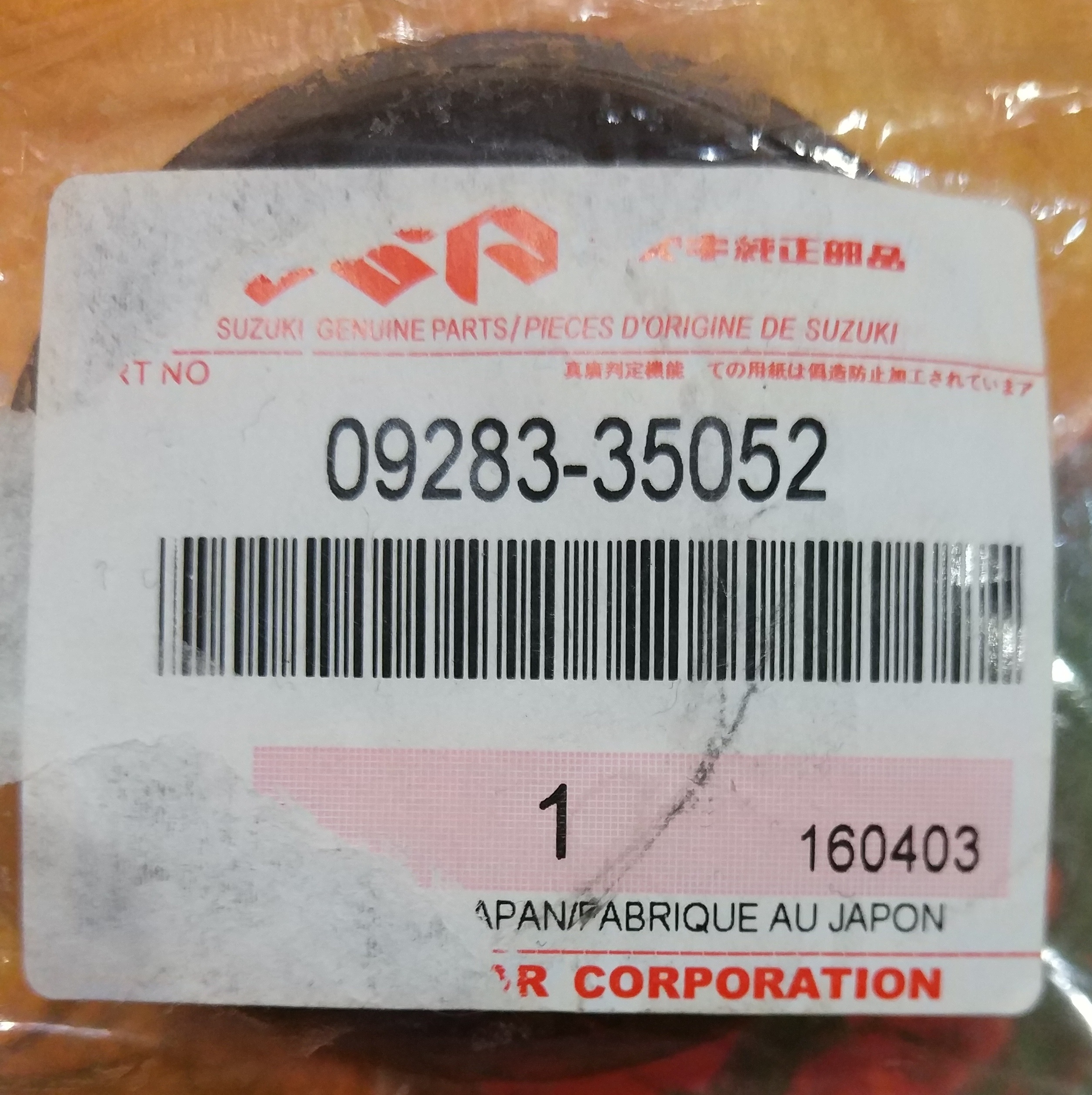

Друзья, подскажите, пожалуйста, сальники правого и левого переднего привода у нас одинаковые?
В прошлый раз брал правый 09283-35008, а теперь там указывается, "замена артикула производителем" на 35283-35052. Я посмотрел, а это номер левого сальника.
И еще озадачился вопросом: должна ли касаться гранаты выступающая геометрия сальника, или сальник нужно немного утопить, чтобы она была заподлицо с кромкой отверстия редуктора?
Спасибо!
Sewa
6 Июнь 2006
1,783
224
Москва ,СВАО
правый-левый сальн
Спасибо!
правый-левый одинаковые
который с юбочкой это "новый" ,типа модернизированный ....
глубже чем надо сальник не посадишь ,как мне помнится ...
у меня юбочкой по гранате трёт ,у меня подшипник допом установлен на одном авто и втулка на другом .
Реакции: bodlev
Спасибо!
Сальники одинаковые. Утапливаются до упора. Замена артикула производителем - это тот же сальник, только с грязезащитной "губой", она работает по грязезащитному пыльнику на ШРУСе. Ставлю оригинал, он коричневого цвета.
Номер на самом сальнике.
Реакции: bodlev

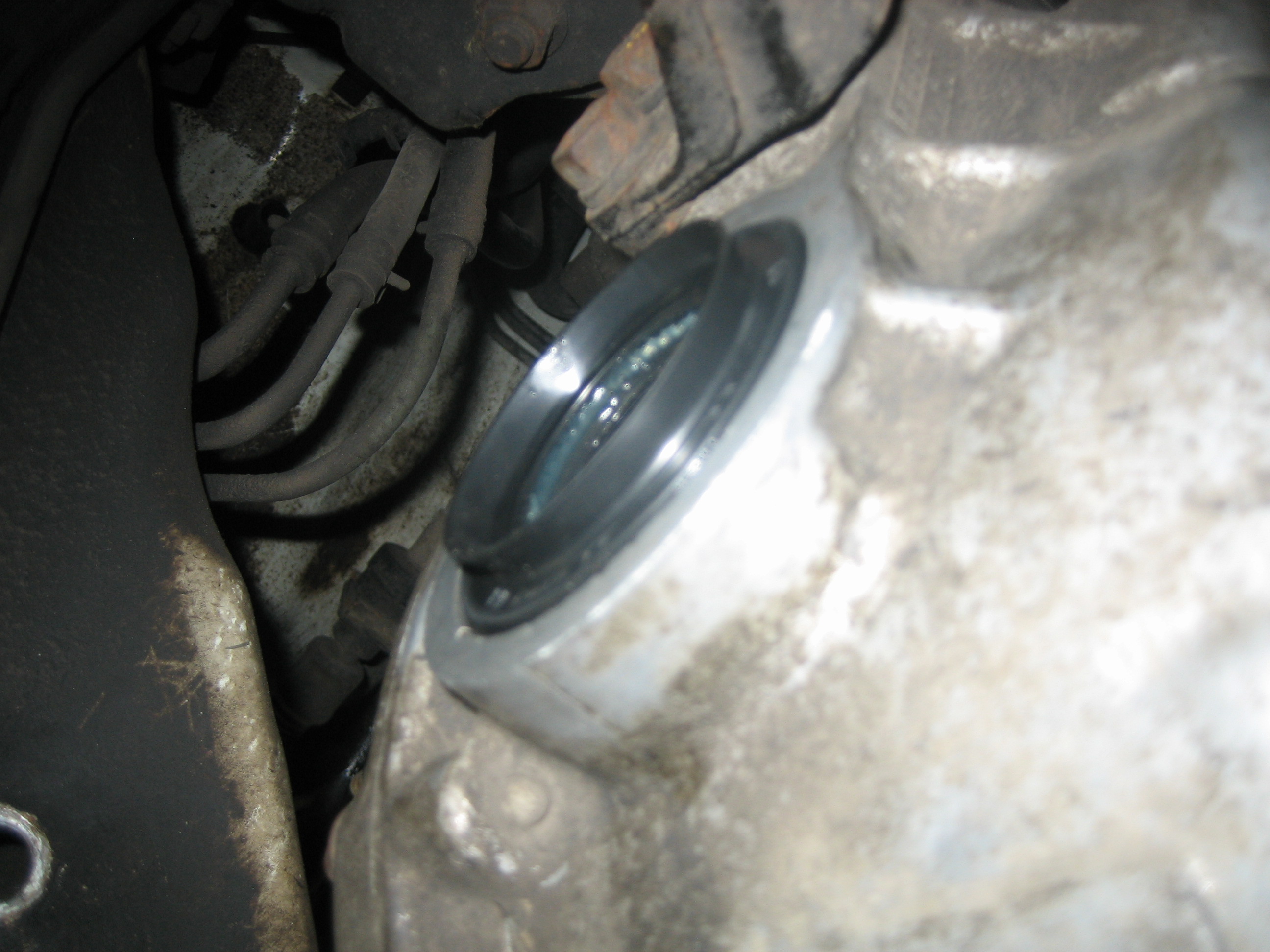

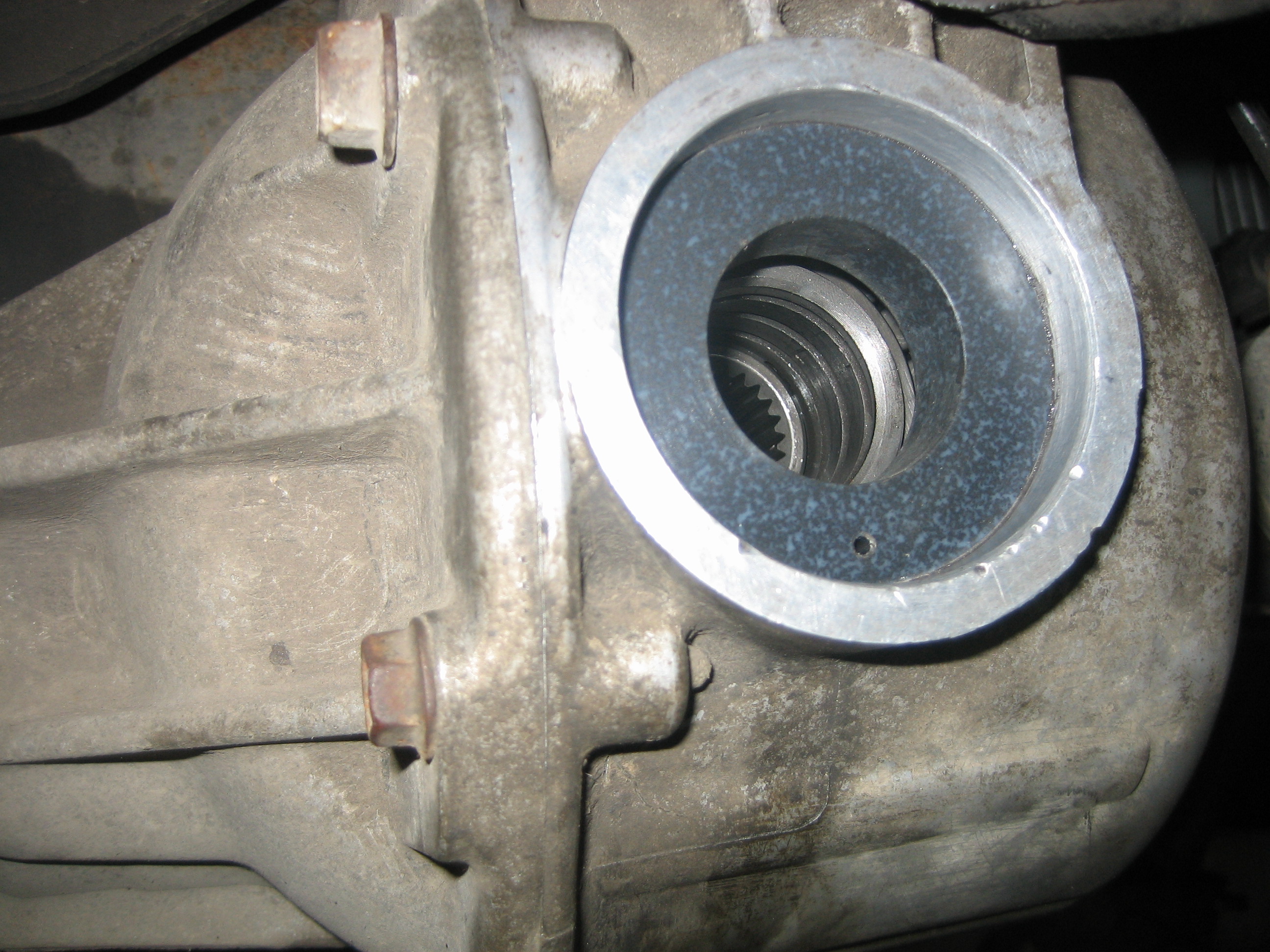

Помнится , с грязезащитной губой они оба . Только вот более поздний сальник чуток уже (в смысле - тоньше - 35х62х10) , по крайней мере , то родное , что я вытаскивал из редуктора было толщиной 12 мм . Думаю , это изменение ввели вместе с бюллетенем по втулке - он вместе с ней заподлицо умещается .
