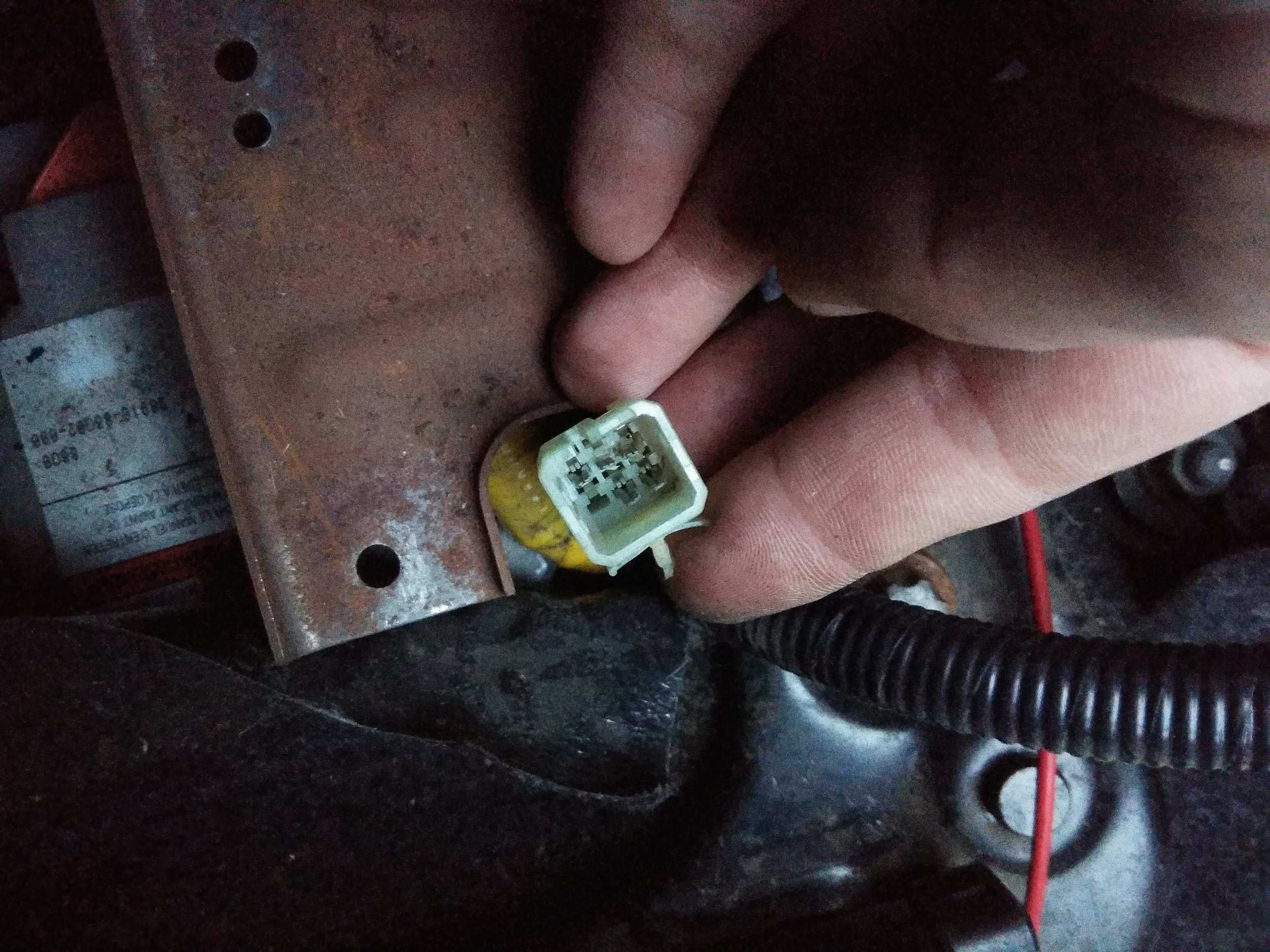

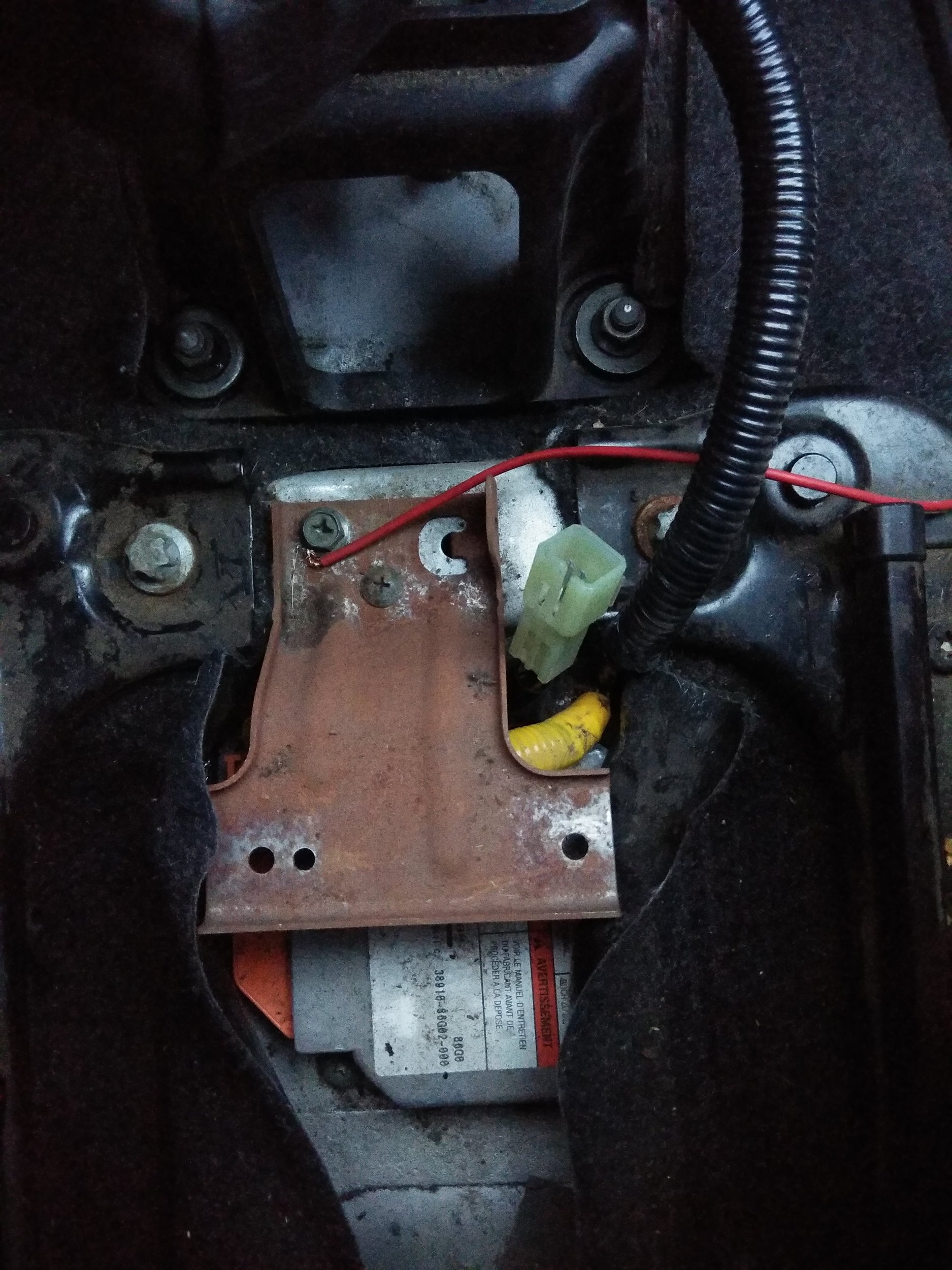

Всем здравствуйте.
Обнаружил в авто неподключенный 5-иконтактный разъём. Может кто подскажет, откуда он? Расположен в тоннеле возле блока срс, уходит в общую с подогревом косу.

В этот разъем втыкается короткий жгутик идущий к прикуривателю. Хоть приходит 5 проводов, жгутик трехпроводной. Земля, питание, подсветка.

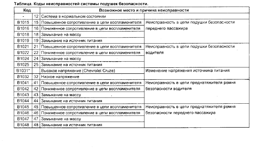

Дмитр, приветствую. Наконец-то считал коды... имеем B1024 и B1025. Информации не нашёл, как их устранять и вообще, есть ли такая возможность.

Надо отсоединить до подрулевого шлейфа и посмотреть что изменится. Без сканера под рукой такие вещи не делаются.
Чем читал? Одновременно замыкание на массу и на питание не может быть, бредятина.

Блок разъемов над левой ногой водителя. Разъединить желтый разъем и смотреть какая будет ошибка. Если у владельца лаунча есть еще тестер и голова, то не должно быть проблем.

Чисто теоретически. Допустим он порвался и закоротил на массу. Но это невероятно потому что там пластиковая коробочка и коротить не на что, и тем более постоянно коротить не может. Если просто оборвался должна быть ошибка В1021. Если отключить там где я говорю, должна появиться именно такая ошибка. И тогда смотреть где накосячили.

Я правильно понимаю порядок действий : размыкаю разъём, ошибка уходит, но появляется 1021. Соответственно ищу коротыша до подушки. Если ошибка 1025 не исчезает, то Кз глубже, чем предполагалось. Всё так?

Да, примерно так. На этом уровне исследований уже надо пользоваться тестером. Лаунч это не Сузуковский сканер. Он может и всемогущ, но частенько подвирает. Он тебе район исследований показал, дальше тестером и головой. С головой у тебя в порядке :).
Сопротивление подушки около двух Ом. Шлейф добавляет около 1 Ом. Если бибикалка тоже не работает, то на 90% шлейф оборван. Если работает, то возможны варианты.
Имей ввиду, что желтые разъемы будучи разъединенными, закорачиваются внутри. Такова их конструкция. Разгляди его внутри.
