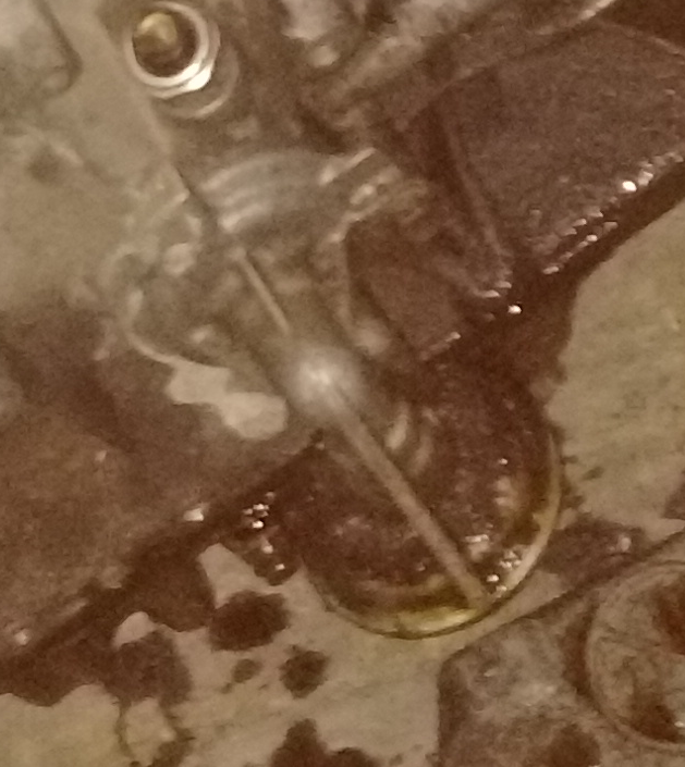

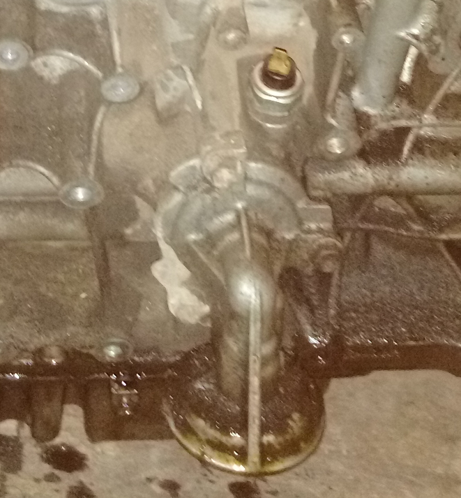

Коллеги, подскажите. Нерадивые сервисмены сорвали резьбу масляного фильтра. Фильтр накручивается, но не затягивается "до упора", при попытке затянуть - прокручивается. Если не затягивать - из под фильтра медленно уходит масло. На картинках видно что фильтр накручивается на втулку, и по идее надо эту втулку заменить. Кто нибудь может подсказать номер этой детали?

Скорее всего смялась резьба на фильтре. Можно открутить фильтр и посмотреть. Выльется максимум 300 мл масла.

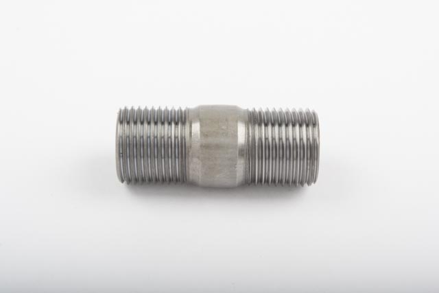

Два фильтра уже сменилось. Точнее когда менял фильтр сервисмены позвали и показали что старый в масле. Потом когда новый наворачивали - показали что он туго не затягивается, срывается с резьбы при попытке навернуть. Сказали что надо чинить, если при возможной натяжке будет уходить масло. Короче дошёл ножками до экзиста - деталь "втулка масляного фильтра" - 11241-86FA0 оригинал 562 рубля. В наличие есть но доставка неделя.

На некоторых моторах (чаще M15A) такая втулка бывает под кронштейном масляного фильтра, можно выкрутить...
https://www.drive2.ru/l/515426588041413459/
8,877
5,203
Да проще у Сереги (Repze) купить весь кронштейн в сборе и не мучиться. Вы потом еще поиграетесь с выкручиванием и закручиванием этой втулки, а оно вам надо? Разве большая разница в стоимости или цена непосильная? А нервов и проблем гораздо меньше, поверьте!

Эта деталь по сути просто штуцер обычный водопроводный :D

А штуцер мне не вариант выкручивать из кронштейна, ибо при выкручивании можно резьбу повредить
