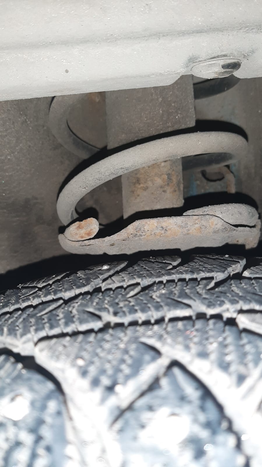

Лопнула передняя левая пружина. Miles DB43593 кто-нибудь ставил?
По каталогу Miles она для МТ. А у меня АТ. Получается, подвеска жёсткая станет?

Эти ставил много раз. Хорошо подходят.
В этом нет разницы. А вот как она встанет, это вопрос.
Не так давно поставили с Дмитр
Недолго музыка играла...2-3 тыс. км , не более... кусок от пружины обнаружил под машиной , буду впоследствии пробовать Каябу KYB RA 2072, тем более, что она сейчас дешевле Lesjofors.
Тем более, что стойки стоят
KYB 332805
KYB 332803
