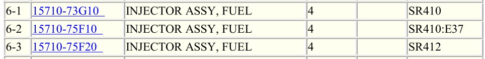

Подскажите, может кто знает, отличаются ли форсунки у атмосферного и турбового двигателей К10А? И какой номер по каталогу у них?

Забиваю в поиск первые из списка, пишет что для трамблёрного К10А, а у меня катушечный, но без турбо. Почему вообще эту тему завёл : жрёт 11л/100,снял разъёмы с форсунок, а там бензин, и обороты при прогреве плавают. Выглядят форсунки как вторые из списка. Вот и ломаю голову...

Ах вон оно что, Тогда тебе первые по списку должны подойти, а что у тебя стоит сам смотри, может удастся номер без снятия увидеть.

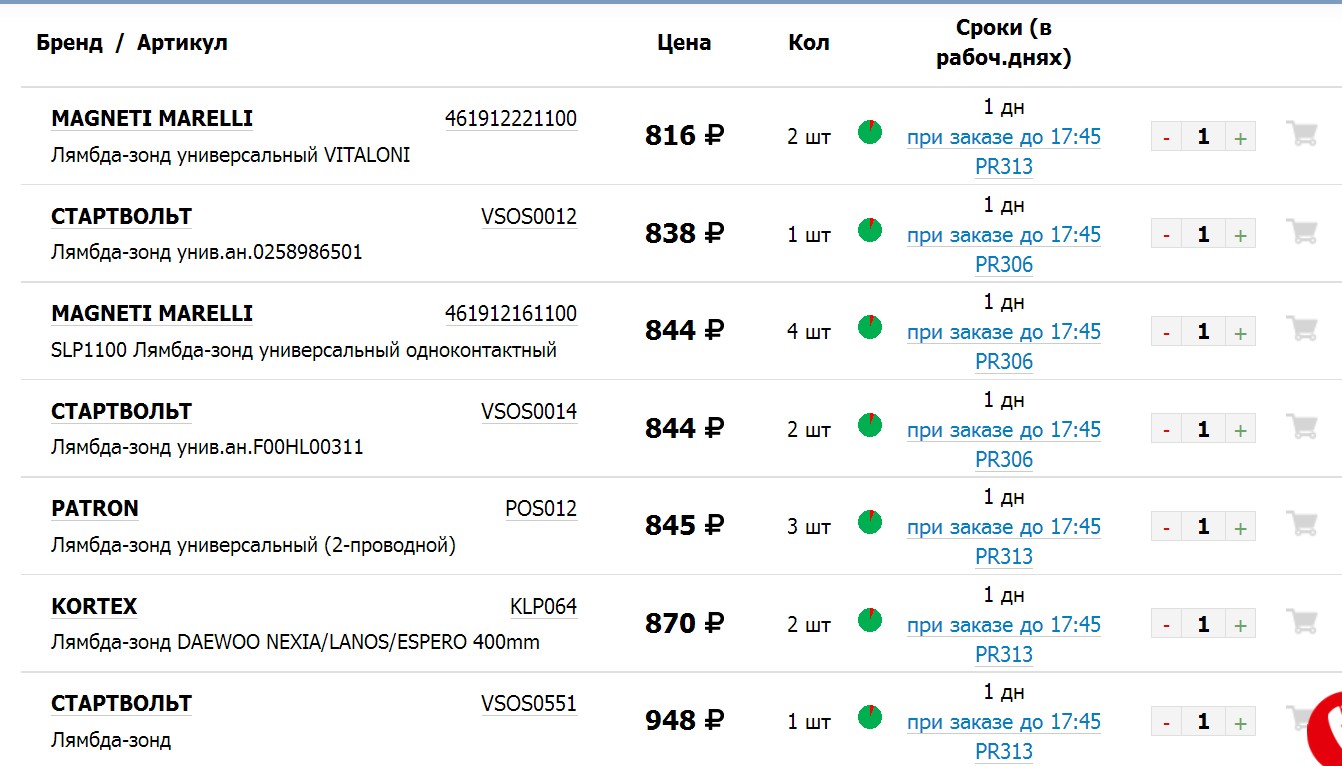

Хм... Жалко что на этом моторе не посмотреть данные с лямбды... Может лямбда убитая в хлам , и поэтому мозги думают, что смесь надо обогащать, и обогащает до невозможности?
Может, глянуть тестером, что там на сигнальном выводе, если типа пляшет туда-сюда, то типа, лямбда не видит перекорма.

Может и лямбда... Кстати какую взамен оригинальной можно поставить? Может китайская нормальная есть?
Может и есть канеш, но я бы не стал испытывать судьбу, выбор то велик. Это YULSUN если что, может и в твоём городе он есть, география у него солидная.
Свою проверь для начала. Кстати твой 4wd да ещё и на автомате, ну не знаю, не знаю, там ли ты ищешь. ;) Изначально понятно что будет жрать до отрыжки, чудес не бывает.

Я Denso ставил с благоприятным результатам.
Правда, я боялся проблем, так как у родной лямбды сопротивление подогревателя было 13 ом, а у всех неоригиналов почти вдвое меньше, но все на форуме как один уверяли что все будет нормально, ну так и есть.
