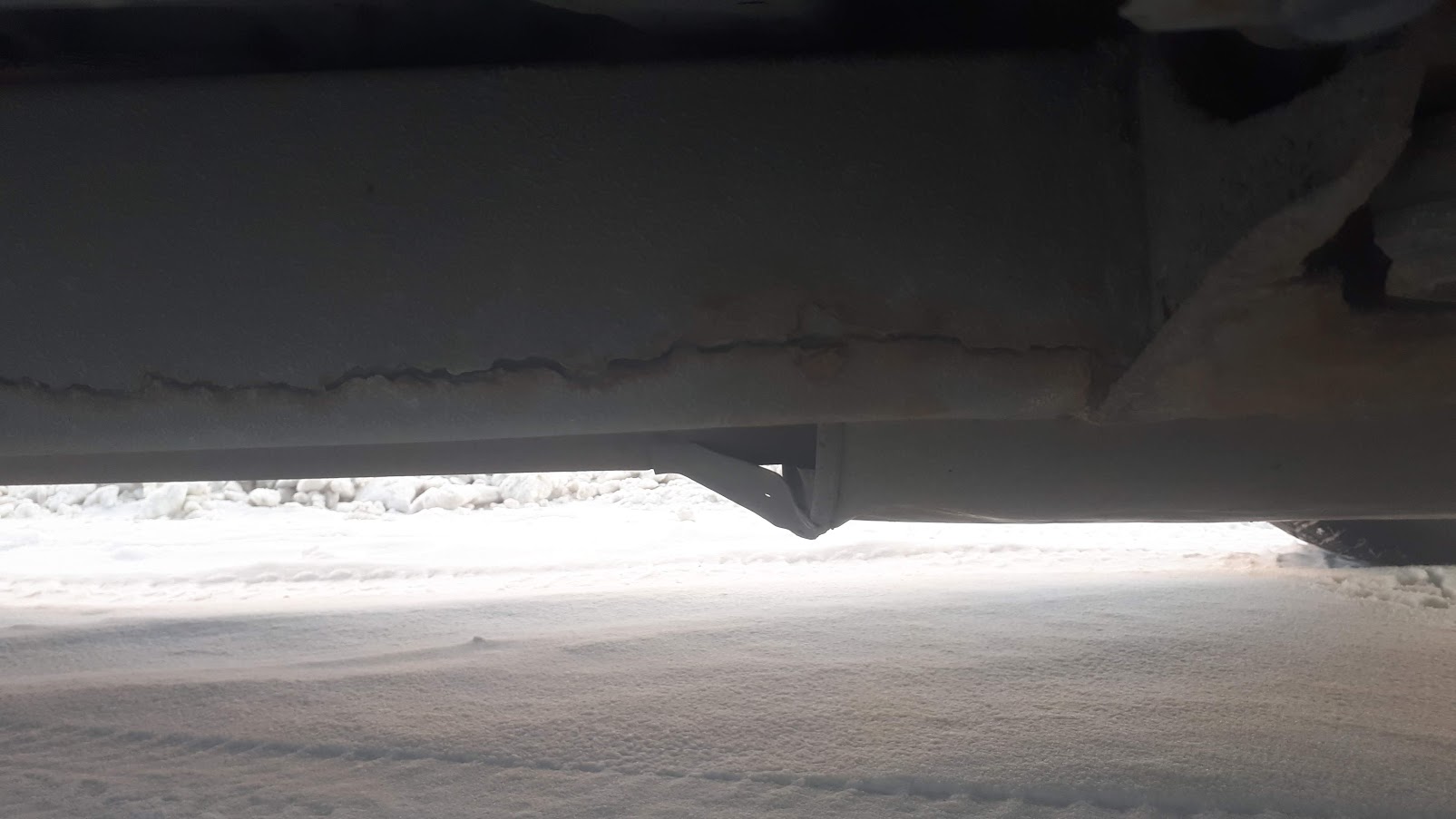

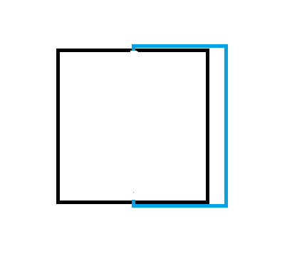

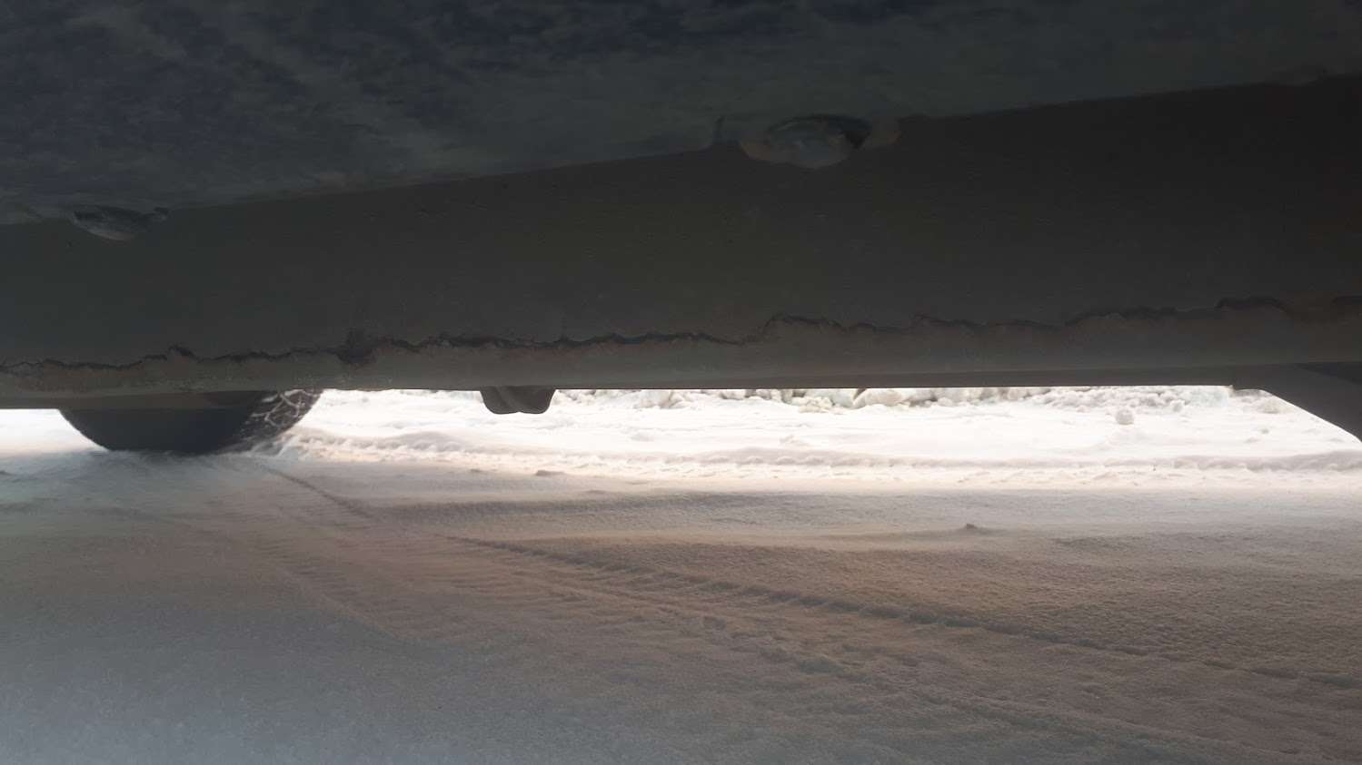

Неприятный подарок мне преподнесла рама под новый год, на фото можно увидеть трещину, идет от заднего колеса почти до переднего, на внешней стороне. Кто то сталкивался с таким? Может подсказать как устроена рама внутри? По моим ощущениям рама - это прямоугольный профиль и с внешней стороны приварено пол профиля (сварено снизу и сверху). Подправьте меня кто знает... Поковырял трещину, отвертка упирается в металл. Что делать?

Так может это антикор дал трещину, а сама рама цела?

У XL7 рама двойная, треснул внешний короб рамы, а что со внутренним неизвестно

Это точно у XL 7 рама двойная . Она жестче на скручивание , но ржавеет быстрее.
Вот ни разу понятней не стало ...
Двойная это : короб-в-коробе , два короба стенками сварены , короб и внутри жесткость ..?
