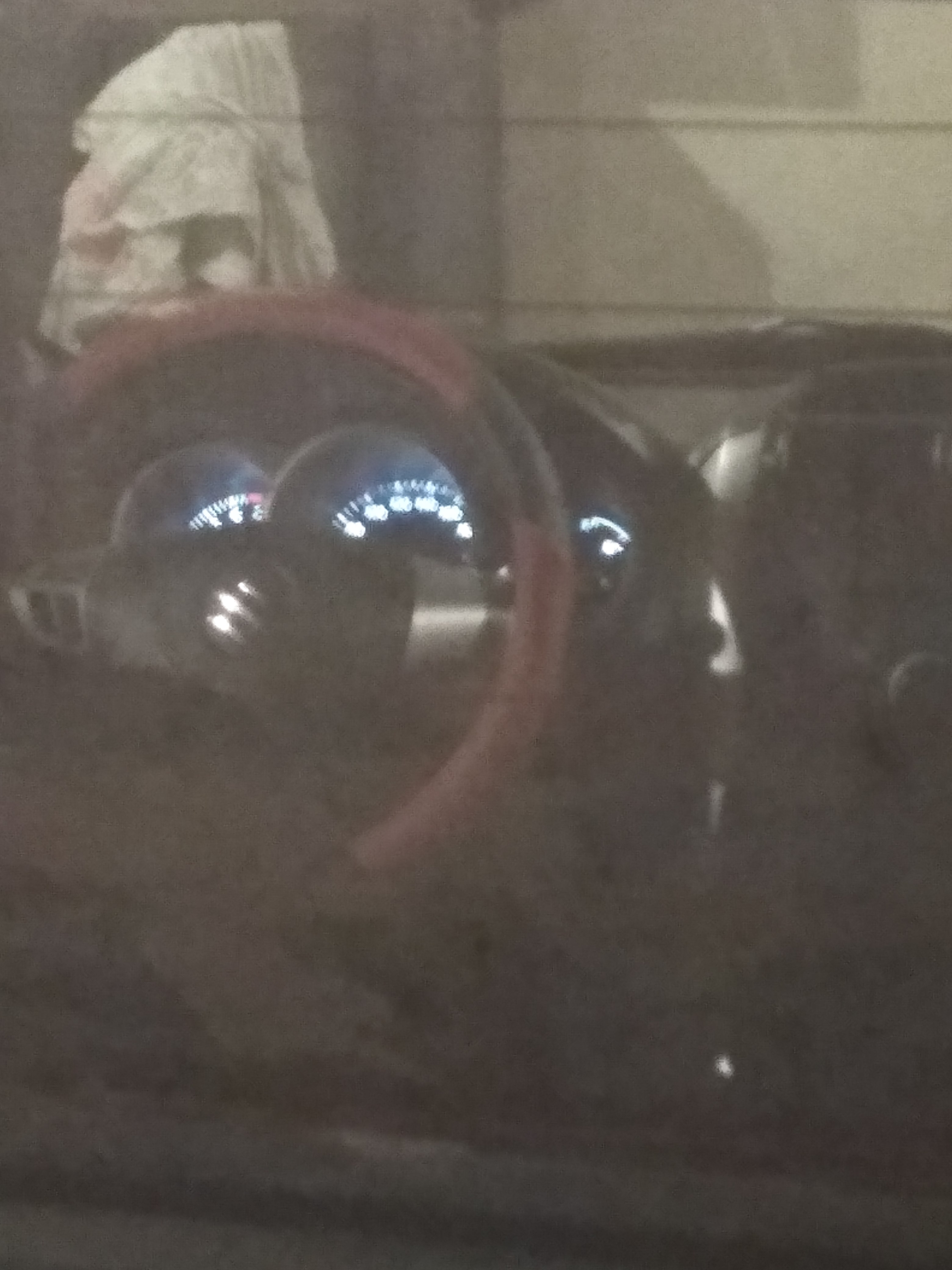

Помогите! Подсветка цифр на панели приборов не гаснет при выключенном зажигании и вынутом ключе. Габариты и прочее отключено, все равно постоянно горит. Контрольные лампы и стрелки при этом не светятся.
