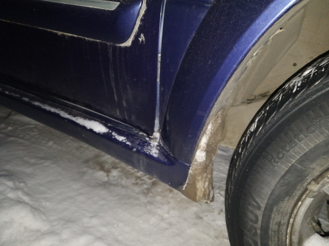

Сузуки XL7 - 2001г. Не возможно по утрам открыть передние двери, намерзает каждое утро, помогает полтарушка с кипятком. Утром кипятком удаляю лед, пока езжу все на машине тает и опять натекает в низ и замерзает, дергаешь по запарке дверь и уголки выгибает. У кого такие проблемы, как лечить ?

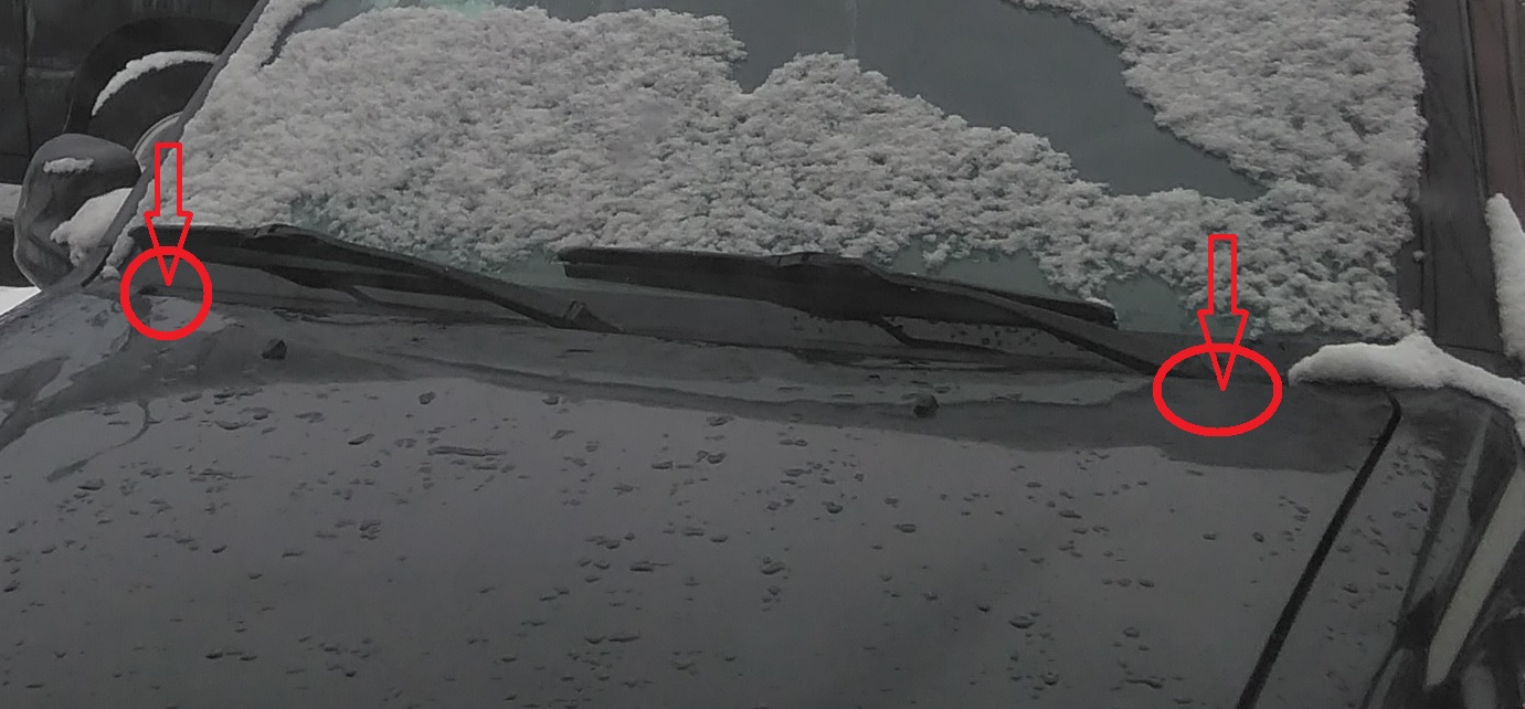

Чтобы в углах на дверях не намерзало надо следить за чистотой (чтобы не забиты были) сливных отверстий в углах водостока лобового стекла, под пластиковым жабо и внизу сзади крыла под/за подкрылком, чтобы грязи не было.

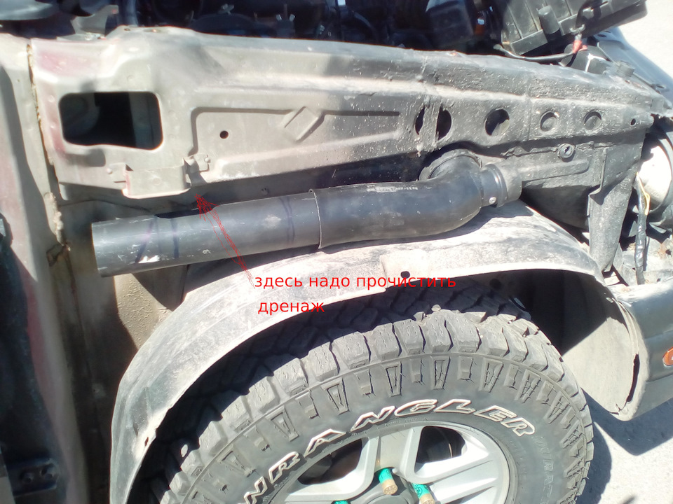

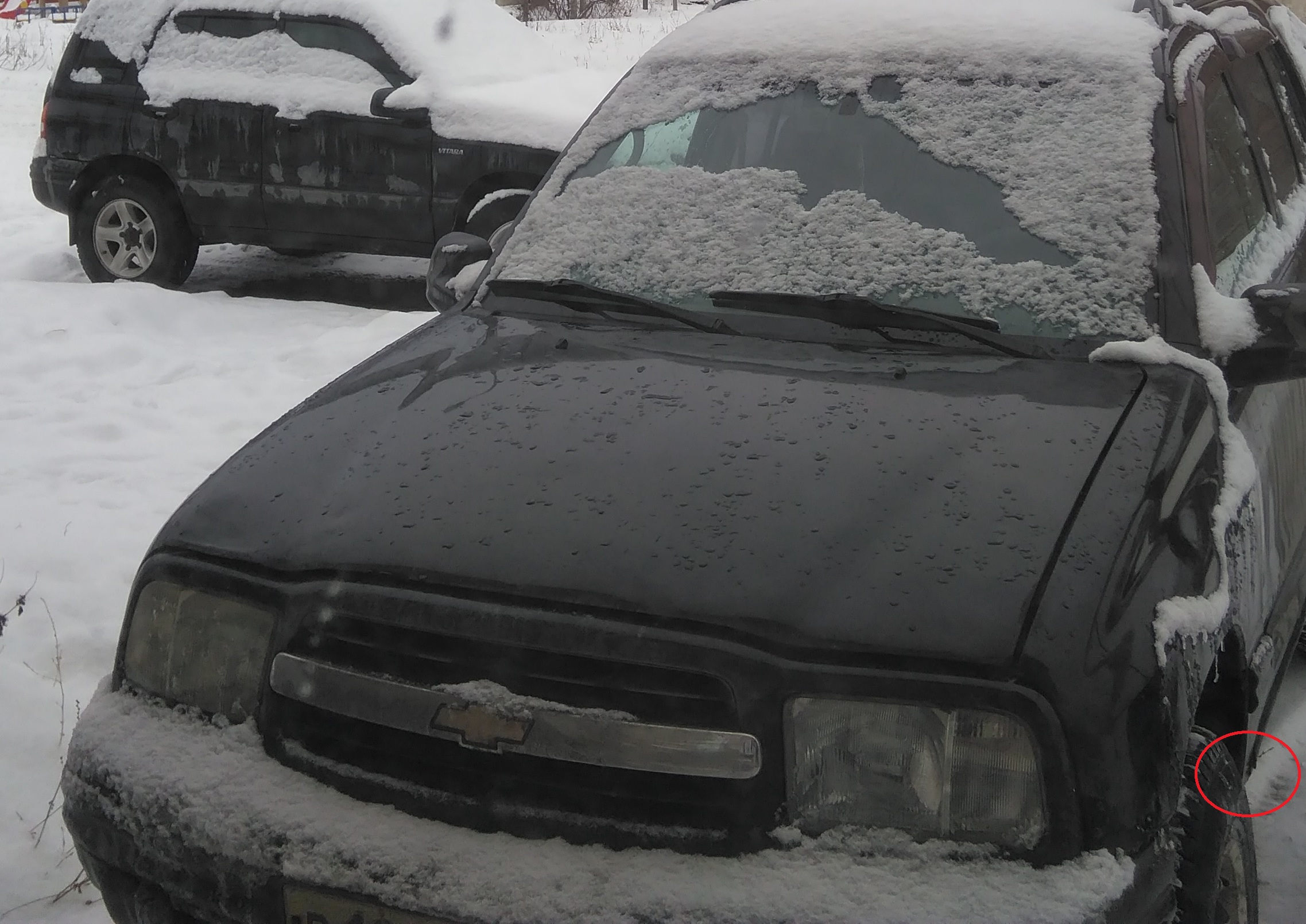

У меня тоже обе машины под окном иногда живут, так же тают и мерзнут. Проблема была, но ушла после прочистки дренажа. Вот на фото видно ранние последствия.
nikon
4 Июль 2010
1,380
298
Поволжье
SGV 99`
Chevrolet Tracker 00`
Как прочистить дренаж ? :oops: Куда какую проволку пихать ?
Чтобы в этих местах не было льда, отверстия видно, в пластиковом жабо есть окна.
С левой стороны.

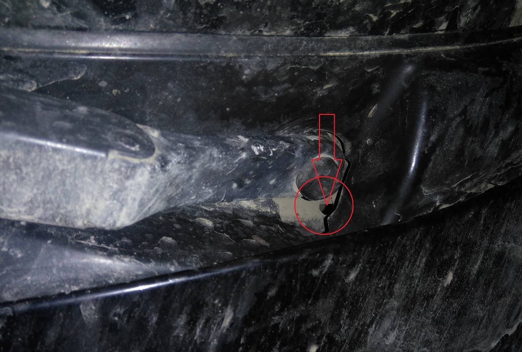

А про крылья ? Там где ?
Где внизу крыло саморезом к кузову прикручивается , две отштамповки вертикальные для слива есть . Они постоянно грязью забиваются .

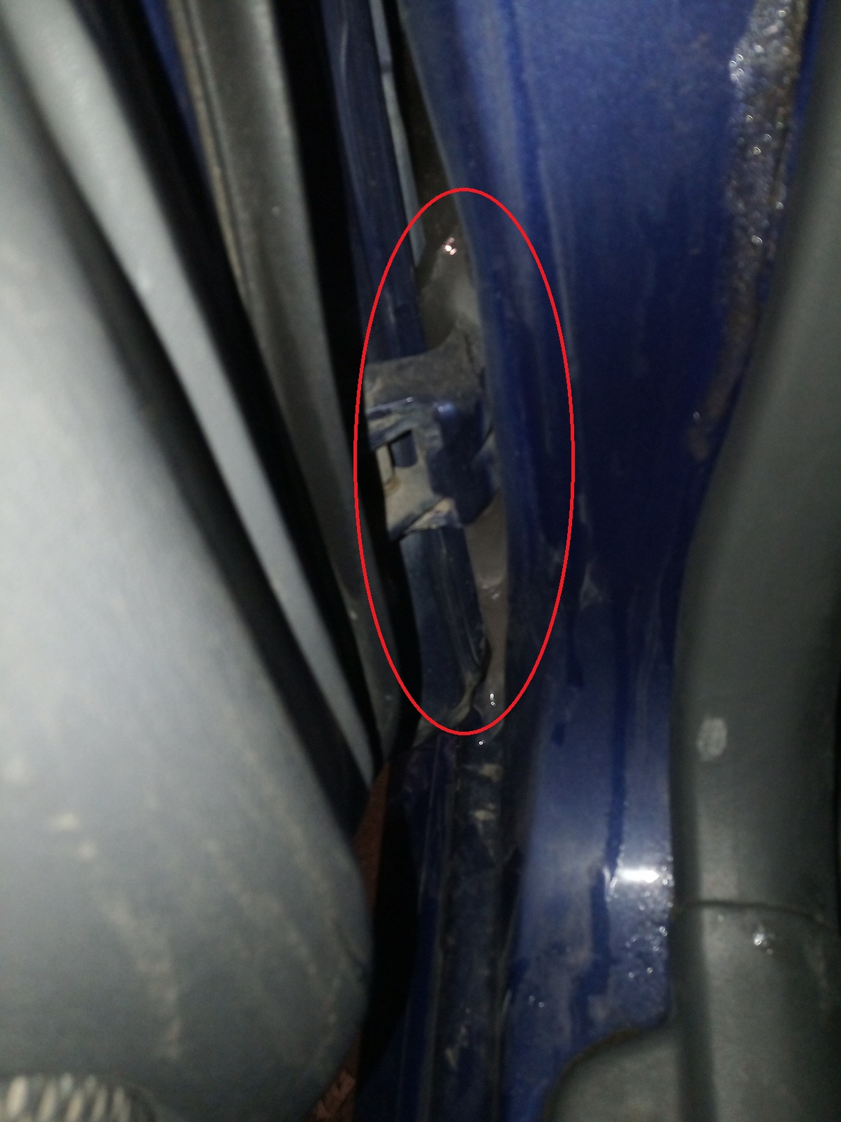

Машина в ремонте, стоит уже 4 дня в отапливаем гараже . Днем в гараже +1 +3 а ночью -1 -4. Вчера попробовал открыть передние двери, они открылись только на 5 сантиметров а дальше в лед уперлись, хотя я на нем заезжал в гараж и открывал двери. Минут десять грел каждую дверь строительным феном чтоб открыть. Когда открыл то заглянул через открытую дверь в щель между дверью и кузовом под крыло. Там все во льду, и лед из под крыла намерзая двигается к двери толстым слоем, заполняя все пространство под крылом, я его даже феном растопить не смог.
Сергей Кузнецов
15 Март 2020
Россия, Барнаул
SUZUKI GRAND VITARA Год выпуска: 2005 Двигатель: 2.0 4x4
Машина в ремонте, стоит уже 4 дня в отапливаем гараже . Днем в гараже +1 +3 а ночью -1 -4. Вчера попробовал открыть передние двери, они открылись только на 5 сантиметров а дальше в лед уперлись, хотя я на нем заезжал в гараж и открывал двери. Минут десять грел каждую дверь строительным феном чтоб открыть. Когда открыл то заглянул через открытую дверь в щель между дверью и кузовом под крыло. Там все во льду, и лед из под крыла намерзая двигается к двери толстым слоем, заполняя все пространство под крылом, я его даже феном растопить не смог. Посмотреть вложение 193585
ну вот похоже что дренажное отверстие которое в низу крыла забилось и вся бяка нашла себе другую дорогу , прочистил дренаж ушла проблема ?
