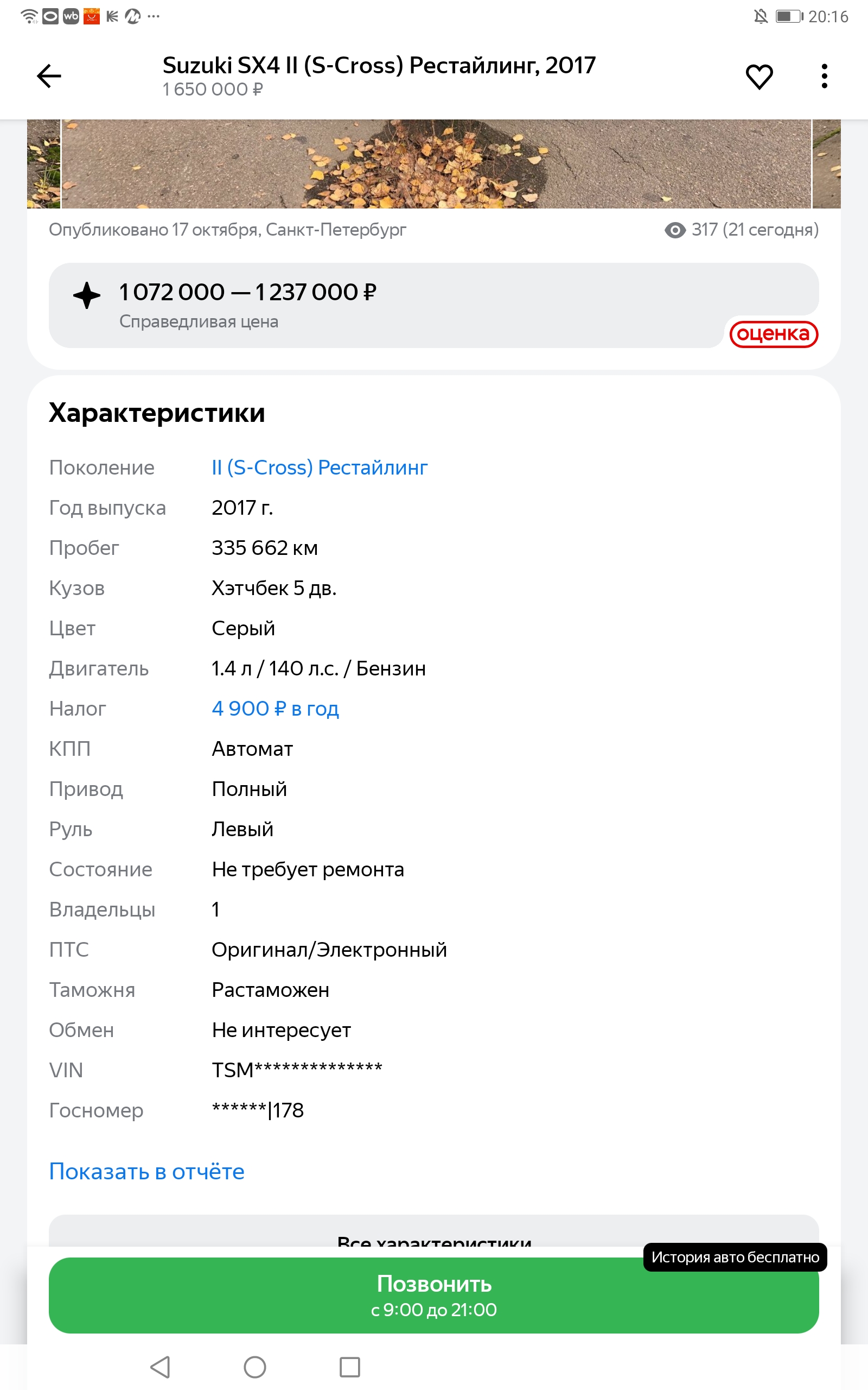

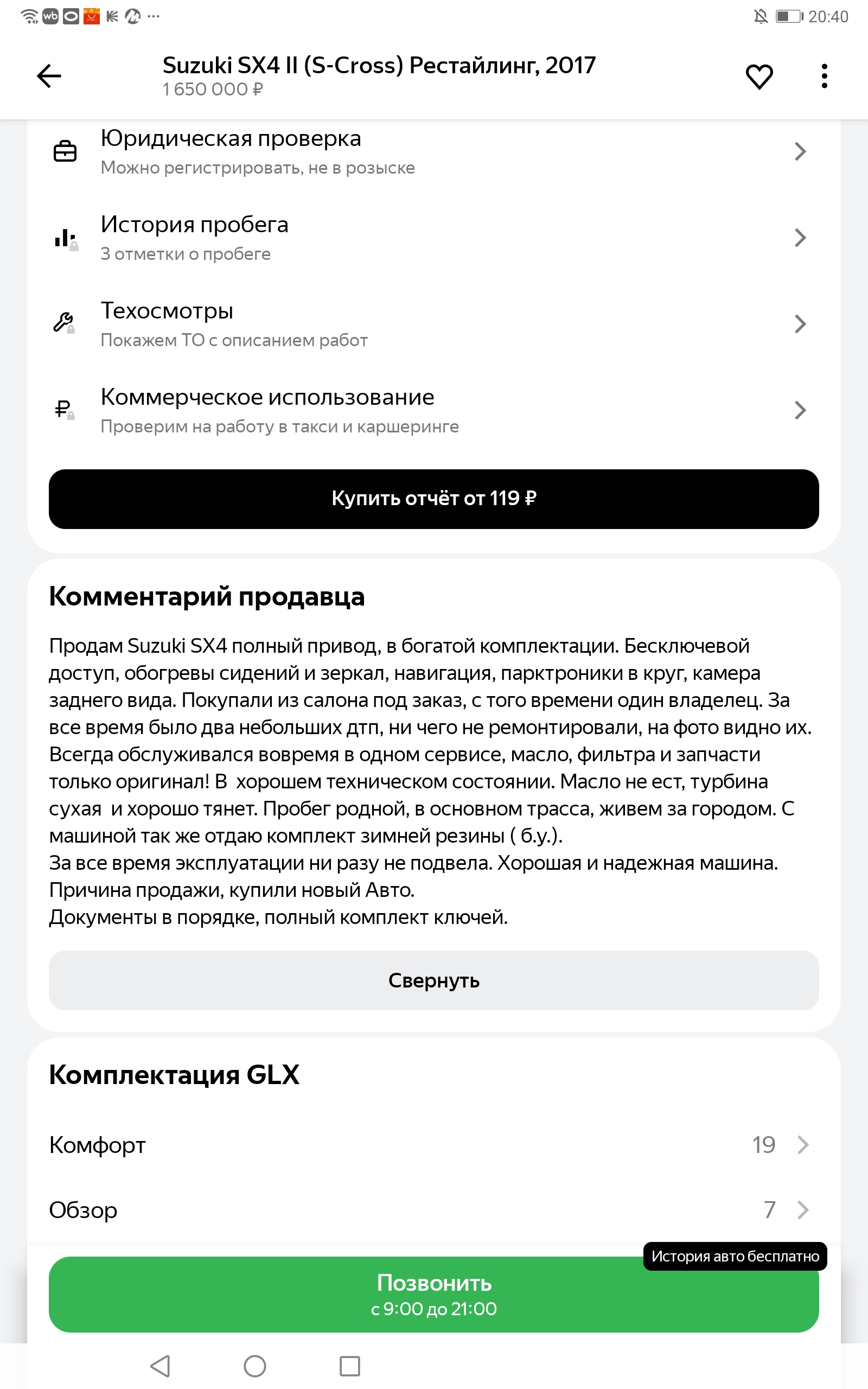

После пробега 5000 км, ушло 1/3 уровня масла. Пробег межгород 1500км , 120-130км/ч, остальное по городу до 100км/ч. без фанатизма. У кого как.
Берет ли масло мотор, поделитесь инфой.
Как Вам такое объявление, пишет что все в норме.
А почему бы и нет?
Если пробег трассовый и масло менялось хотя-бы раз в 7000 км, то вполне возможно.
У меня 125000 пробег и никаких проблем с маслом нет.
Меняю через 5000 км.
