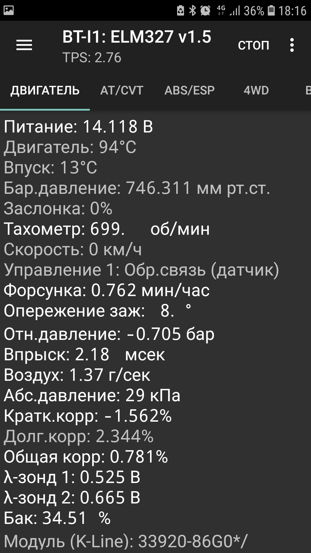

Ignis рест. двигатель 1.3. Скиньте кто нибудь скрины двс с полностью рабочей машины для сравнения.
Geshnik1
13 Февраль 2019
Иваново
Ignis II
Скрины с телефона или компа при подключении проги Suzuki Viewer где показывают параметры двигателя (показания датчиков). Я просто не знаю базовых заводских значений. Хотелось бы сравнить мои и др. с полностью рабочей машины. Например есть ли отклонения от нормы.

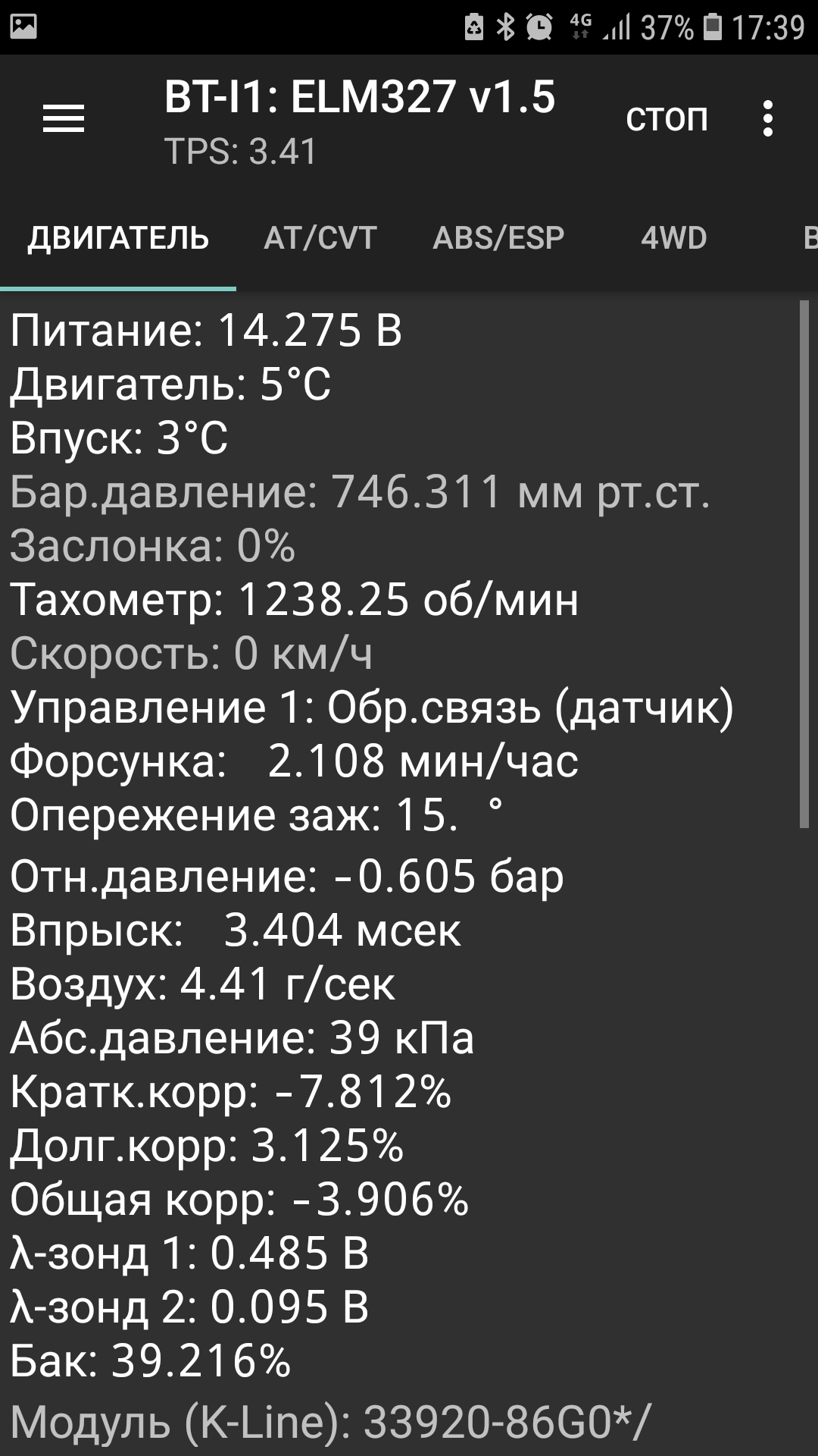

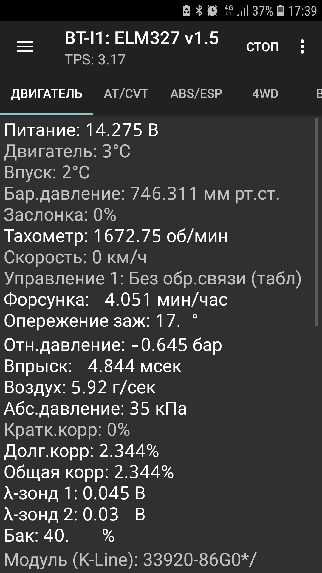

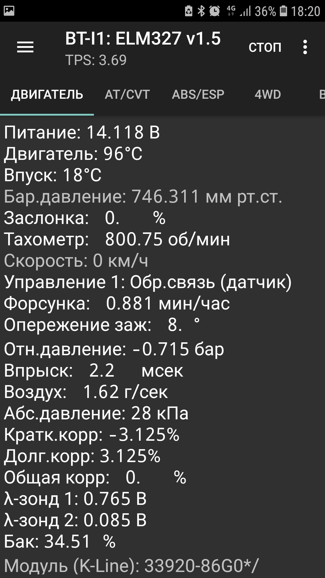

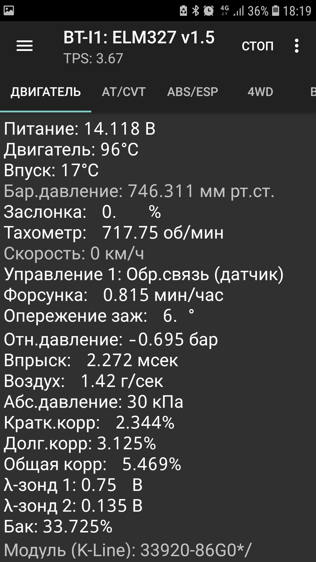

Я думаю, что инфу по датчикам (эталонную) было бы интересно всем видеть. Ну да ладно вот мои
Проблемы: плавают обороты на горячую, при сбросе газа на ходу периодически машина как бы натыкается (тормозит) как будь то сзади кто то схватил, при переключении передач (механика) задирает обороты. Ну и аппетит поднялся примерно на 1 литр. ДЗ чистая, ЕГР поменял (на б/у), так как травил сильно через шток. Заводится хорошо, не глохнет, свечи новые.
