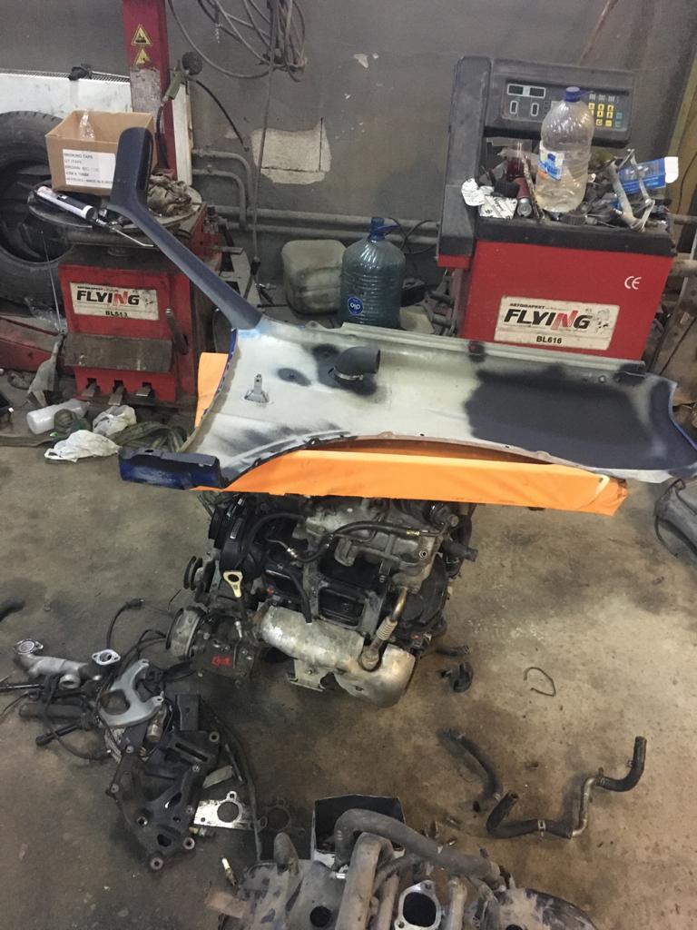

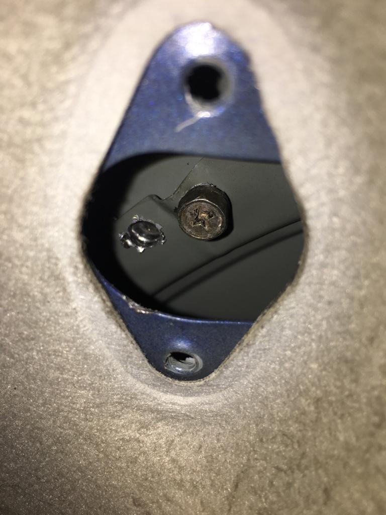

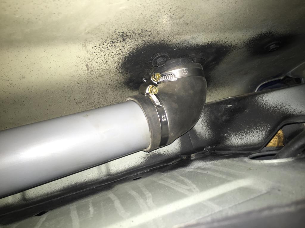

т.к. шнорхель реплика - шаблона нет. я прикладывал на крыло на авто и маркером ставил пометки центра. остальные отверстия - маркером метил закладные и прикладывал. крышу сверлил так же - болты попадают в крепеж солнцезащитного козырька - снимать только его нужно ( правда второй болт закрутить тот еще геморрой, было бы прям классно сместить его слегка) , от впускного патрубка на воздушный фильтр нужно отрезать резину по самую закладную в корпус фильтра ( г образный отросток) и использовать его как сочленение между шнорхелем и трубой. под гибкую гофру сверлил отверстие 61мм - края закрыл разрезанным шлангом.
фото ( сорян - бахнул архив с начальными фото - нет начальной примерки)

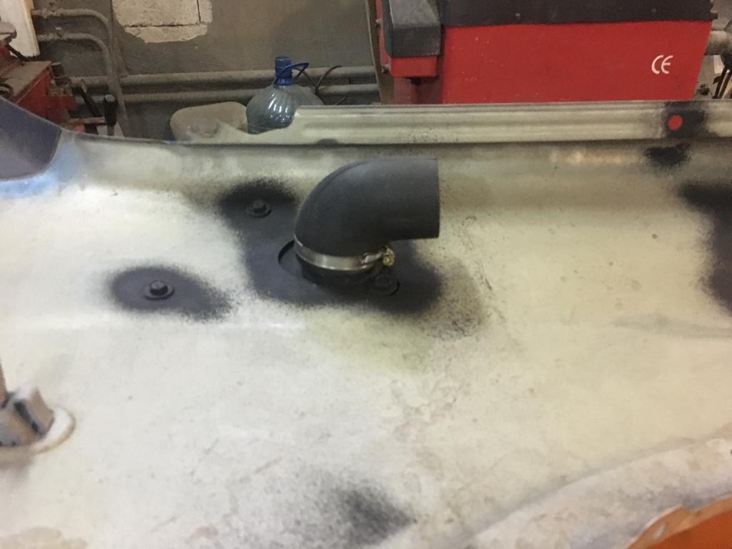

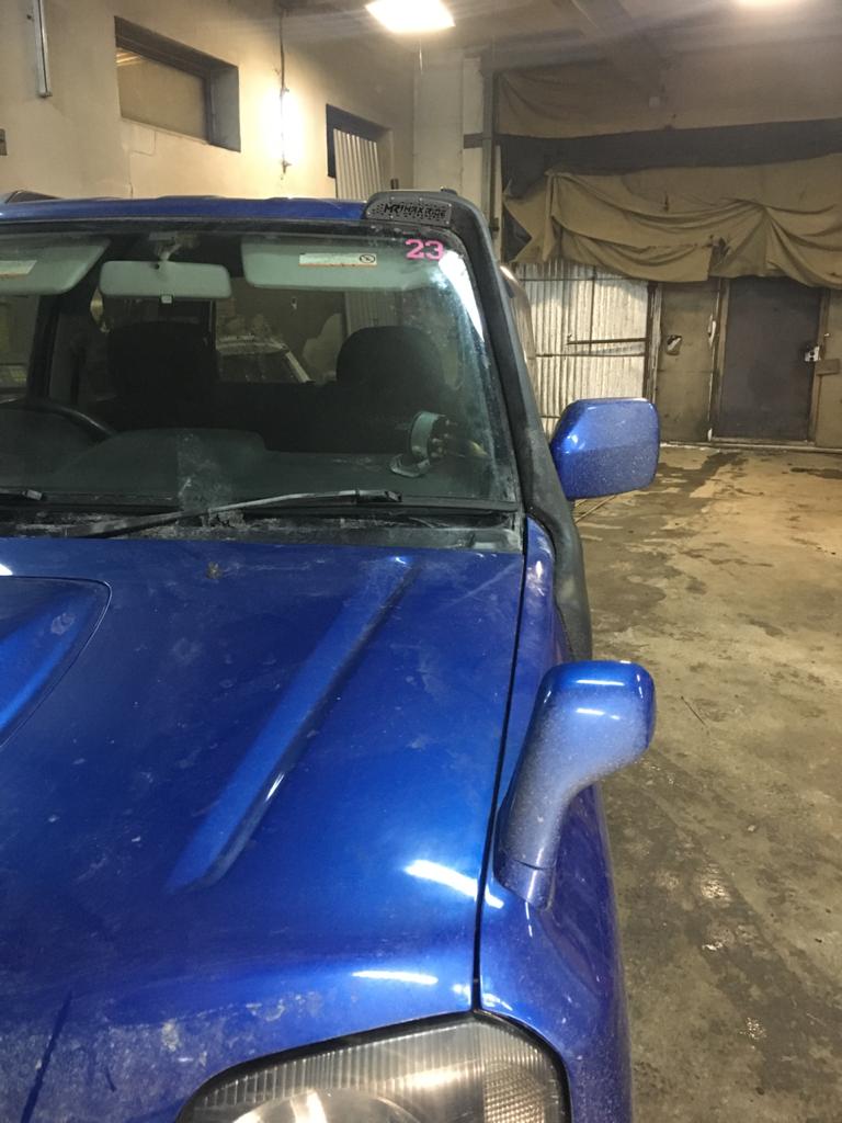

вот так выглядит прикрученным шнорхель с куском впускного патрубка и трубой
вид на болты м5 через крепеж козырька и со стороны крыши ( потом это все на герметик)

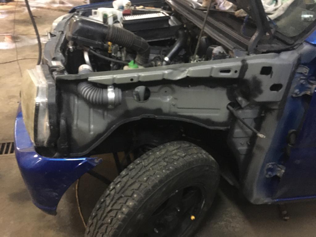

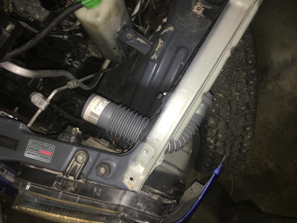

Установка гибкой гофры ( гофра к кузову крепится через стальной хомут сантехнический, в штатное отверстие за коробом фильтра, единственное - шляпку болта нужно сточить по высоте в половину)

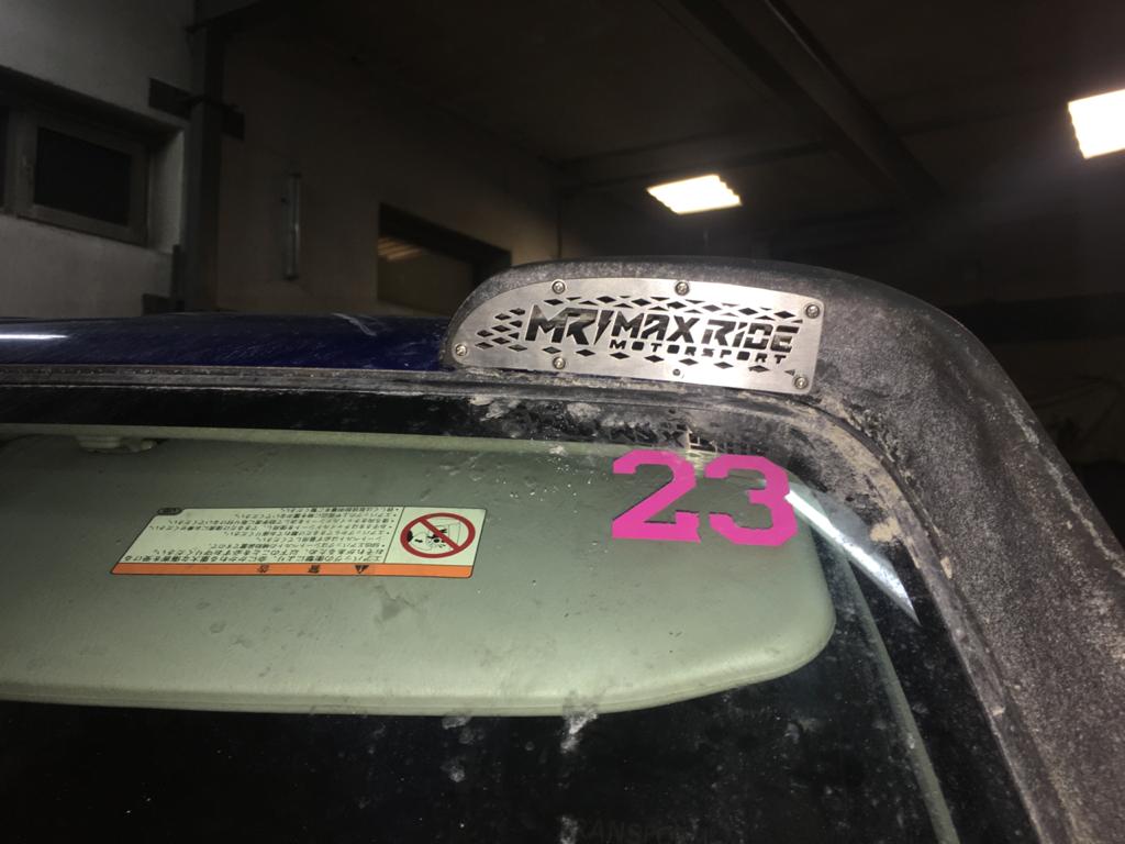

в финале налепил командное лого. вид бандура имеет органичный. приляпано как будто тут и было
