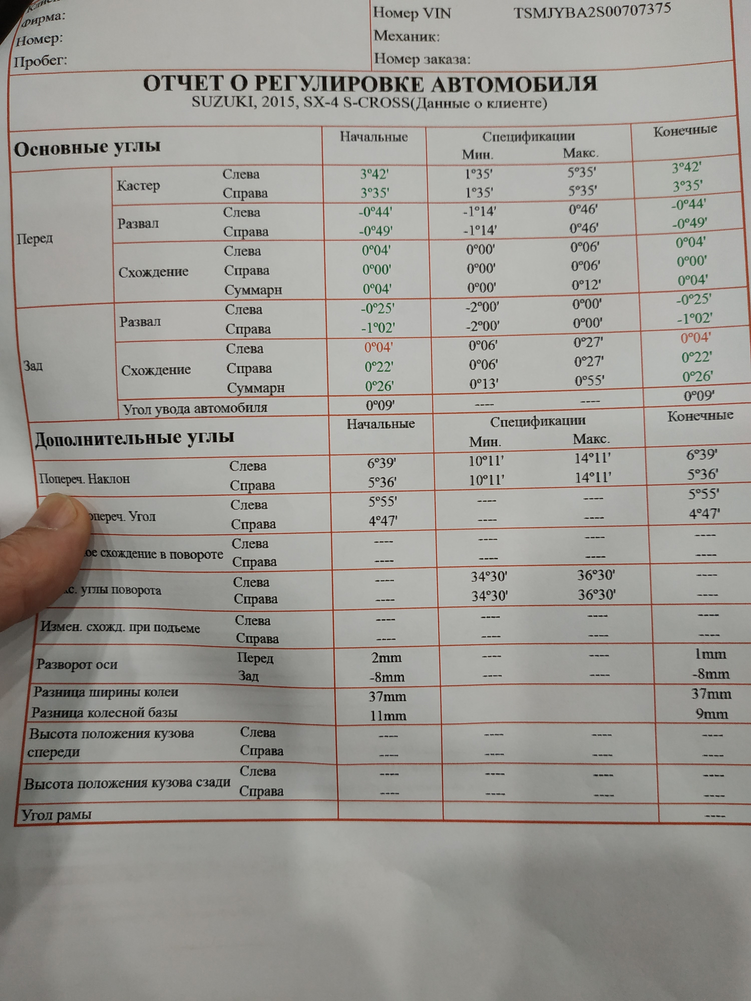

1. Кривая задняя балка , ответ Од - все в порядке, меряют суммарной суммой углов. на Украине меняют балку с такими параметрами без вопросов. В процессе решения.
С балкой были проблемы у Витары и их решали у ОД.

1) наша балка в норме по данным развала/схождения. По ощущениям машина явно "заднебалочная", так как вторая
машина тоже с балкой а предыдущая была с независимой задней подвеской. Но не напрягает.

Позвольте вам не позволить))). Есть прецедент. На Украине с подобными параметрами делают замену задней балки, без сказок про суммарные размеры по схождению
https://www.drive2.ru/l/516115157198308111/

Поделитесь рекомендациями. На каком пробеге сделать контрольный сход развал...

После всей этой шумихи я тоже делал развал, у меня тьфу тьфу нормально все было.
А х.з. Я делал где-то на 26000 первый раз. Был немного сбит перед в минус. Как обычно, когда приработались резинки в подвеске.
Сзади норм. Позже могу выложить распечатку.

Всем привет, давно не заглядывал, перешел на тойоту. Ребята, задняя балка - это проблема у Балено, Витары и, как теперь я тут вижу, и Scross.
Кто успевает, тот меняет по гарантии. Поясню на примере Балено (с 2016), с которую я имел счастье иметь полтора года. Проблема в том, что все цифры при замерах схода-развала после 20 тыс км в зеленой зоне, а резину ест. При этом жрет резину неравномерно, у меня было по съедено по внешним краям за 18 тыс км лишние 1,5-2 мм, но при езде машина шла отлично, никуда в сторону не тянуло, расход отличный и т.д. Этот износ был виден уже свободно на глаз.
Самое интересное, что после замены балки и уже на новой резине замеры также были в зеленой зоне.
Откуда проблема - у ОД ответить никто не может. Такое ощущение, что завод написал эти цифры от фонаря. Поэтому делать просто так контрольные измерения - это просто трата денег. Следите за износом резины. Дилер знает проблему и меняет задний мост по гарантии.
Я думал, что это косяк индийского завода Балено, но учитывая жалобы владельцев и др моделей - это уже косяк концерна Сузуки. К огромному сожалению, качества Лианы с её регулируемой задней подвеской больше не будет. Что с балки-то взять.

Я схождение регулировать стал после года езды (20000 км) мне показалось, что спереди внешнюю сторону стало подъедать.
На стенде проверили и отрегулировали. Было немного отрицательное схождение, сзади все нормально, резину не жрет. Пробег 35400км.
