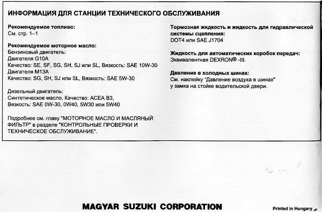

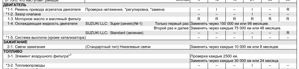

Интересно, а что сам сузуки льёт?
По ману видно что без разницы.
Aldragl
28 Март 2019
131
suzuki solio ma34s m13a
Gradus, а у вас что за ман? Можете книжкой поделиться?

она от Sx4 New. А что, Сузуки в разные машины разные ОЖ наливает?
Нет. В современные Сузуки идут карбоксилатные антифризы, если европейский вариант, то Arteco.
На цвет смотреть не нужно, у Arteco красители синие и зеленые, у BASF красные.
Японцы в своём регионе могут закупать для производства у SHOWA SHELL SEKIYU CO., LTD.
