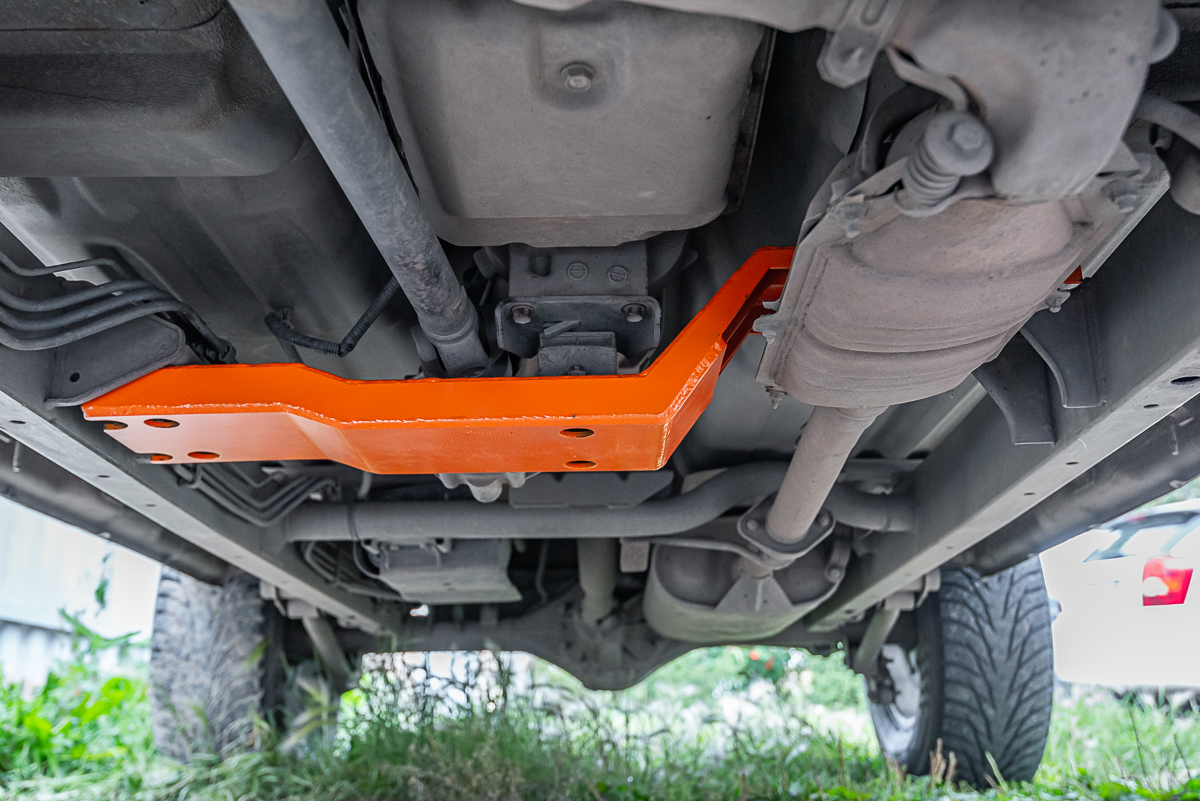

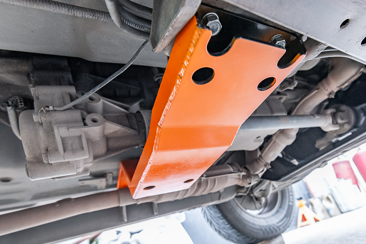

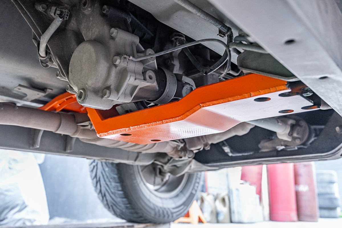

Джентельмены как и многие из вас регулярно пострадывал с подрамничком раздатки, поменяв за 3 года владения машиной 4 штуки. В очередной раз после посадки и самовытаскивания лебедкой по приезду домой обнаружил его в крайне непотребном состоянии. У подрамника опять не просто подогнулся передний край, а загнулся весь бумерангом.
Я решил что доколе это будет продолжаться, он конечно дешевый и заменить не сложно, но делать это регулярно уже как то надоело. Можно уже норматив сдавать на снятие/установку. Вообщем запроектировал "несгибаемую" версию коробчатой конструкции, и сделал небольшую партию для себя и френдов из инсты (пара вообще уехала заграницу). Чтобы конструкция максимально долго оставалась презинтабельного вида сделана оцинковка и покраска полимерной-порошковой краской. На текущий момент мой откатал уже год у людей уже от 6 до 3 месяцев и проблем нет. Если у кого то есть интерес, можно изготовить в любых количествах
