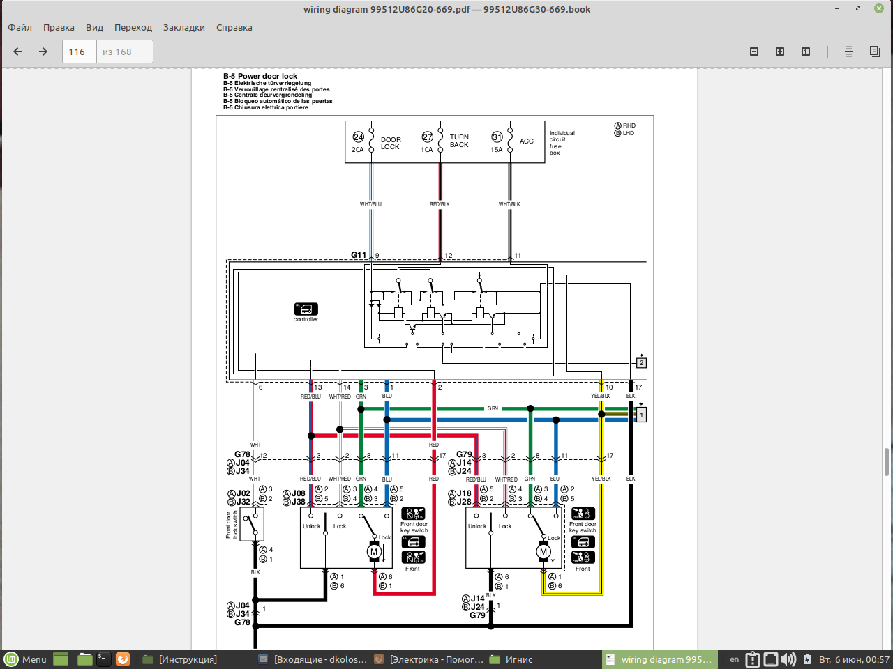

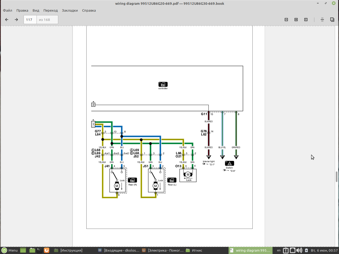

Здравствуйте. ЦЗ без радиоканала, ключи без кнопок. Открывают\закрывают как положено. Кнопка в салоне тоже работает. Стоит сигналка Шерхан, управление открытием\закрытием дверей от шерхана брошено парой проводов на блок ЦЗ. С недавних пор замки стали сами запираться, все сразу, без какой то закономерности, могут щелкать постоянно, могут какое то время нормально а потом захлопнуться, могут день нормально проработать. Ощущение что где то проводка перетерлась и подзамыкает, но все провода и жгуты просмотрел с лупой ничего не нашел. Провода запирания дверей от сигналки откидывал ничего не изменилось. Провода от датчиков закрытия замков из передних дверей откидывал, ничего не меняется, от двери багажника такой не откидывал, не уверен что он там есть. При таком хаотичном запирании щелкает реле в блоке ЦЗ. Мне бы как то понять все таки проводка или блок ЦЗ умирает, но не могу схему найти что на ЦЗ приходит. Попробывал бы пооткидывать от него управляющие провода, да померить что на них есть. Помогите советом или нужным куском схемы у кого есть.
3closan

За схемы спасибо, буду смотреть что где сидит.

C сигналки два провода должны быть подключены к бело-красному проводу (команда запирание), и к белому проводу (команда изменить состояние).
Думаю что надо откинуть от самого блока бело-красный провод. Если не перестанет произвольно запираться, значит дело в блоке.
3closan
13 Август 2015
Suzuki ignis1.3 2WD МКПП 2006 Венгр
Так и делал. Откинул не только от сигналки от красно белого, но и вообще от разъема весь красно белый откинул. запирания продолжались. Еще заметил что когда блок в руках крутишь, щелчки реле учащаются. Видимо это сам блок, неконтакт или какой то дребезг в блоке. Сейчас пропаял и прогрел паяльным феном плату блока и все поставил на место. Пока хаотичных запираний нет. Надо поездить и будет видно результат. Но скорее всего блок под замену.
С сигналки, кстати, идет на красно белый и на красно синий. запирание и отпирание.
