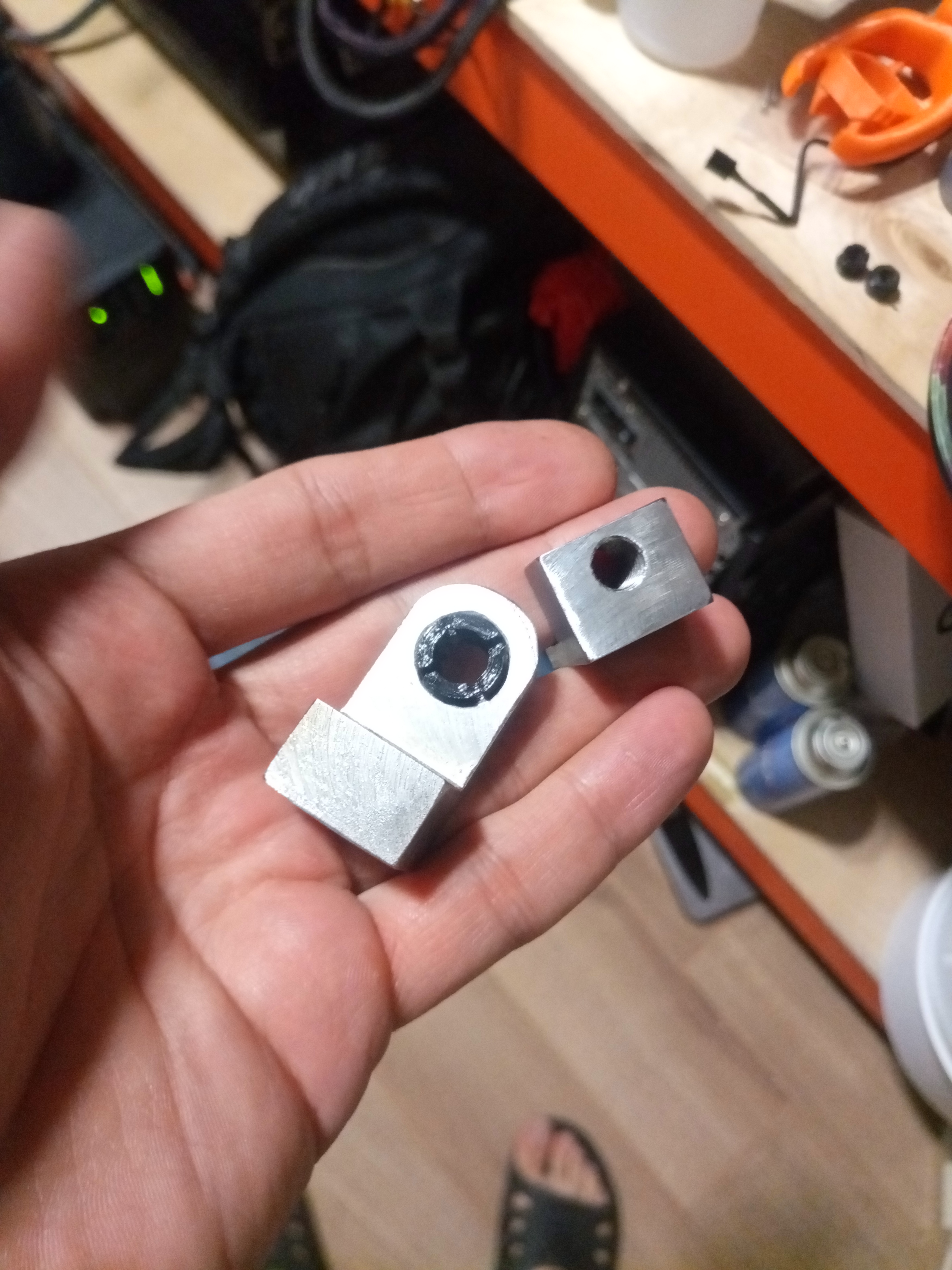

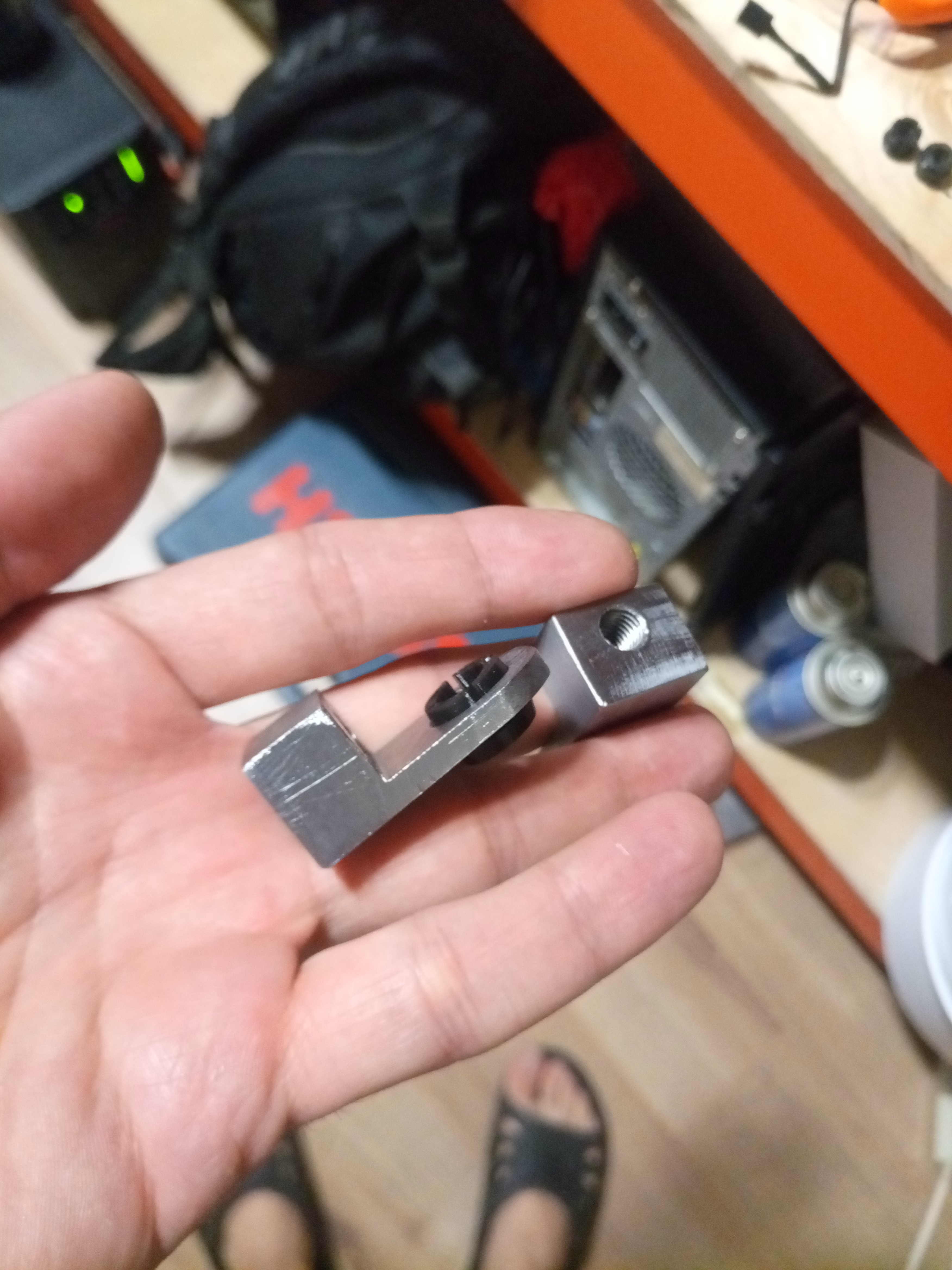

Колхоз колхозом, а я за эстетику. Себе установил пружину от нивы трехдверки. фирма fenox и по силе не слишком жесткая и по качеству не плохая. На концы пружины установлены переходники креплений и напечатаны новые втулочки пластиковые. Если интересно пишите. могу поспособствовать. фото приложу.
