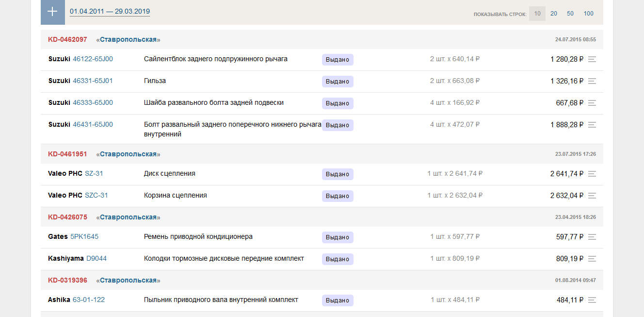

6. пробег 205000ткм замена сцепления+ремонт мкпп(замена подшипников,заказывал на сто),ремонт подвески перед и зад.

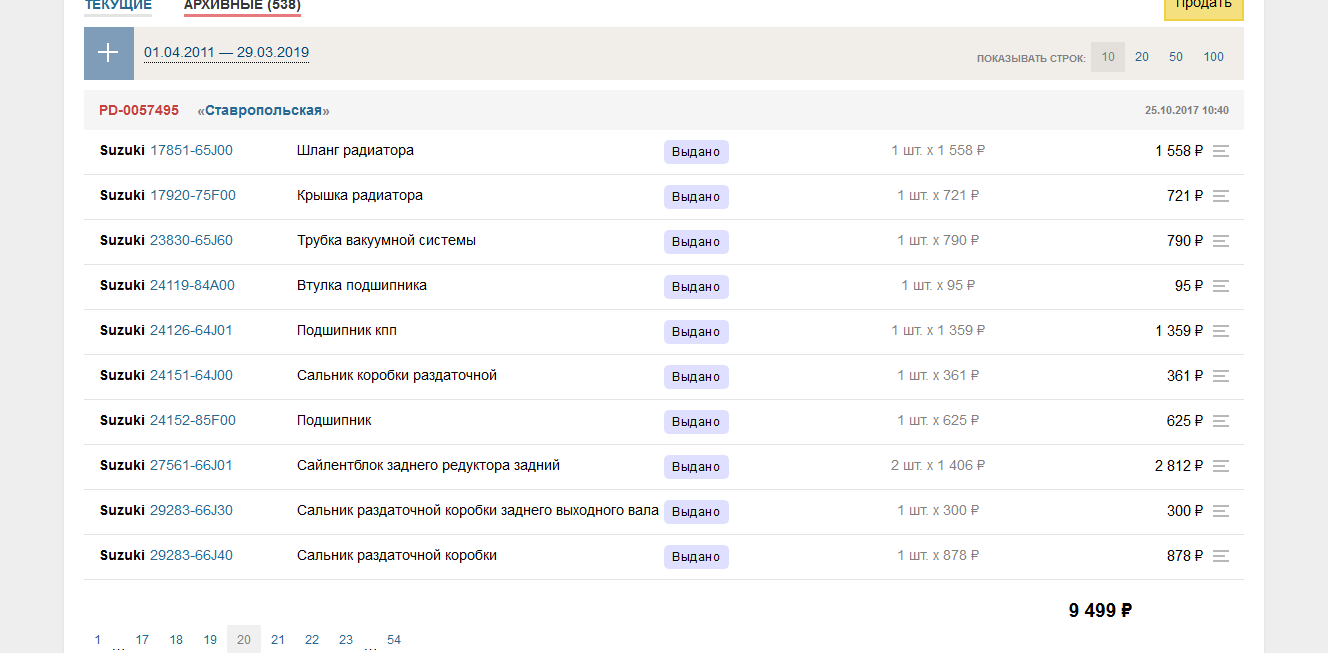

8. пробег 245000ткм замена ГРМ комплекта,сальников раздатки.

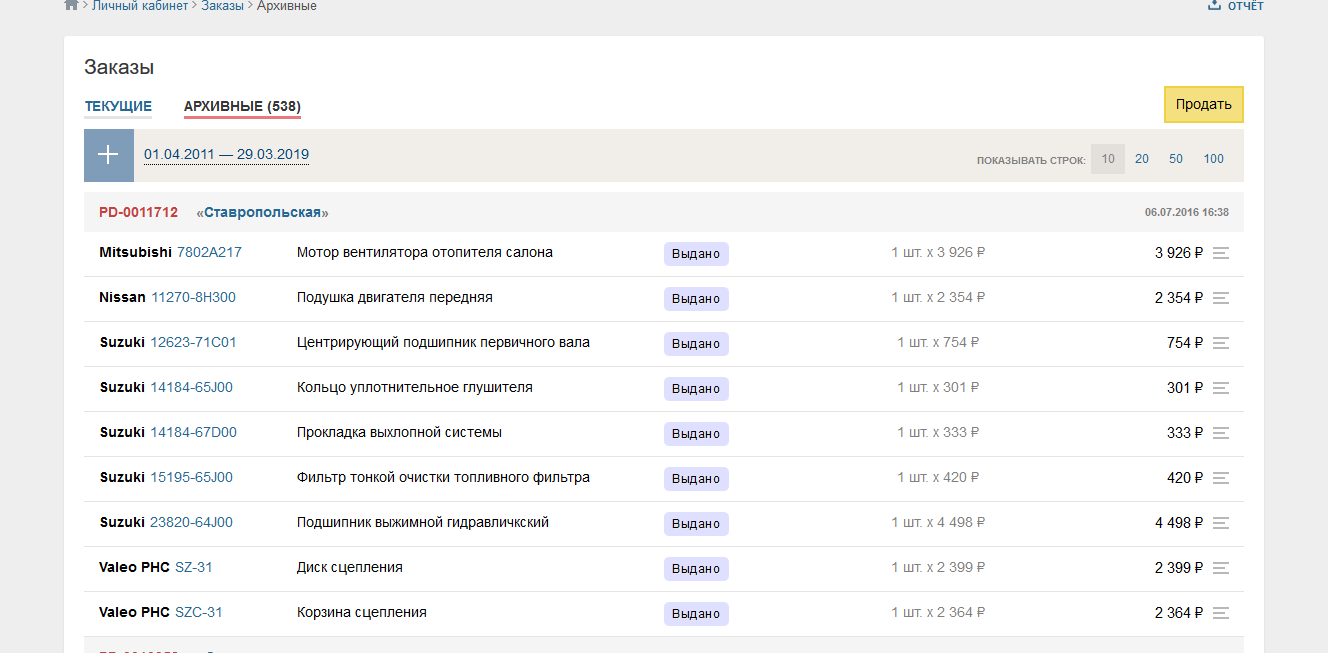

9. Пробег 305000ткм замена рычагов,помпы,подушек и 1 ступицы,сцепления и мотора печки,топливного фильтра,крестовин кардана и рулевых итд

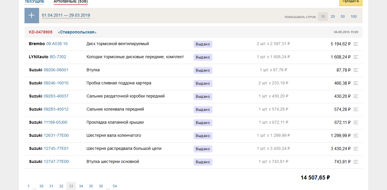

12. пробег 395000ткм ремонт двигла,кпп,опор,замена моста переднего по рециклингу из Новосиба.

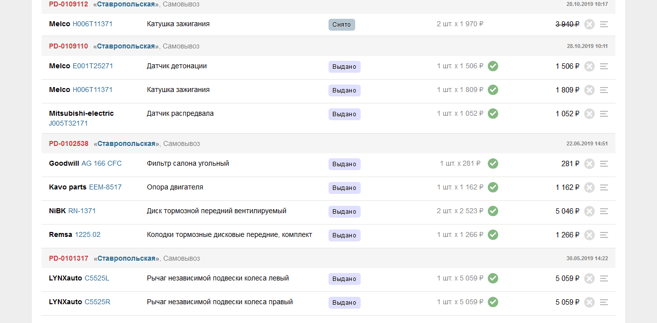

16. пробег 520000ткм борьба с пропусками зажигания

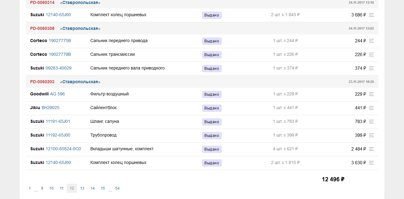

17. пробег 540000ткм пропуски зажигания нашел...износ юбок поршней итд. да,еще при всех ремонтах клапана остались родные , это при пробеге на газу 380ткм. А вот при прошлом ремонте двигла надо было точить блок. т.к после ремонта расход масла не изчез. мотор сейчас собран и ждет шайбы(дурдом с этими шайбами клапанов).
