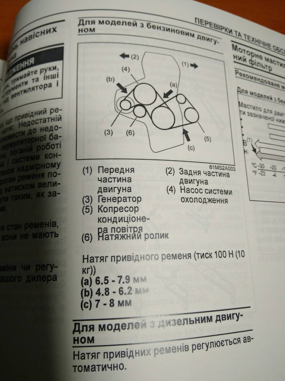

Сегодня проверил на сколько прогибается ремень. Получилось 1см. Ролик руками прокручивается на сухую. ремен по виду нормальный.
Evil
24 Январь 2015
864
244
Харьков
1 см это много.
Нужно натянуть. Если ремень старый (более 5 лет) или имеет трешенки, то лучше заменить.

Подтянул ремень. Теперь не свистит.
