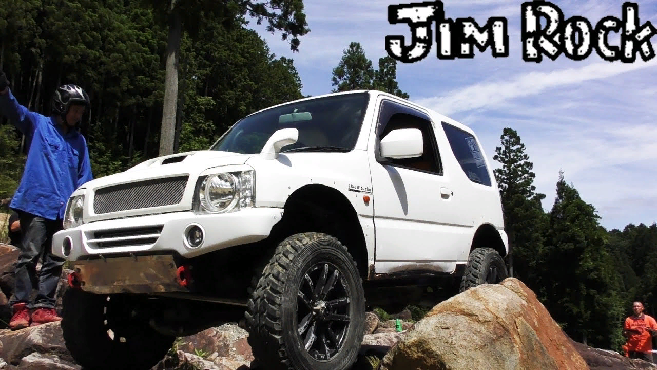

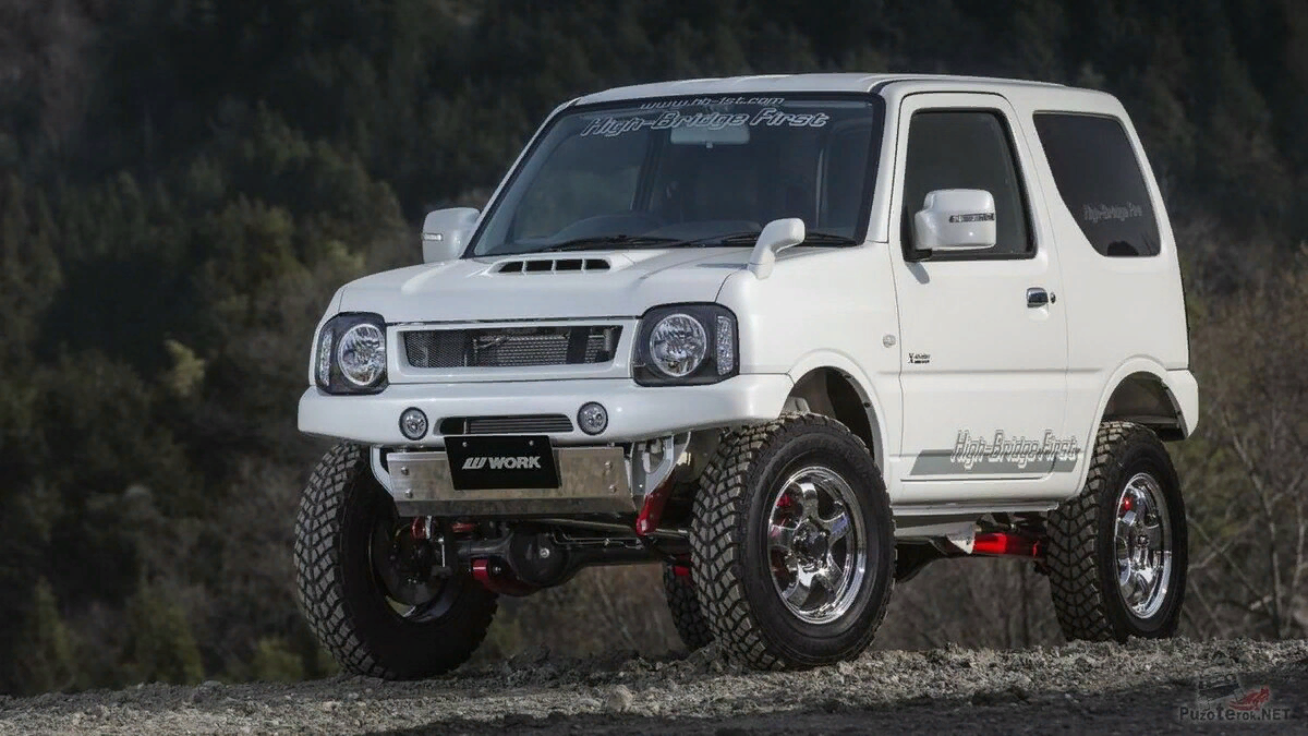

у меня на джимбасе стояла 235.75.15 борис федорович, че могу сказать
ездить можно, но по ощущениям тяжеловата она, сейчас бы наверное поставил что-то поуже и повыше, как у япошек популярно
