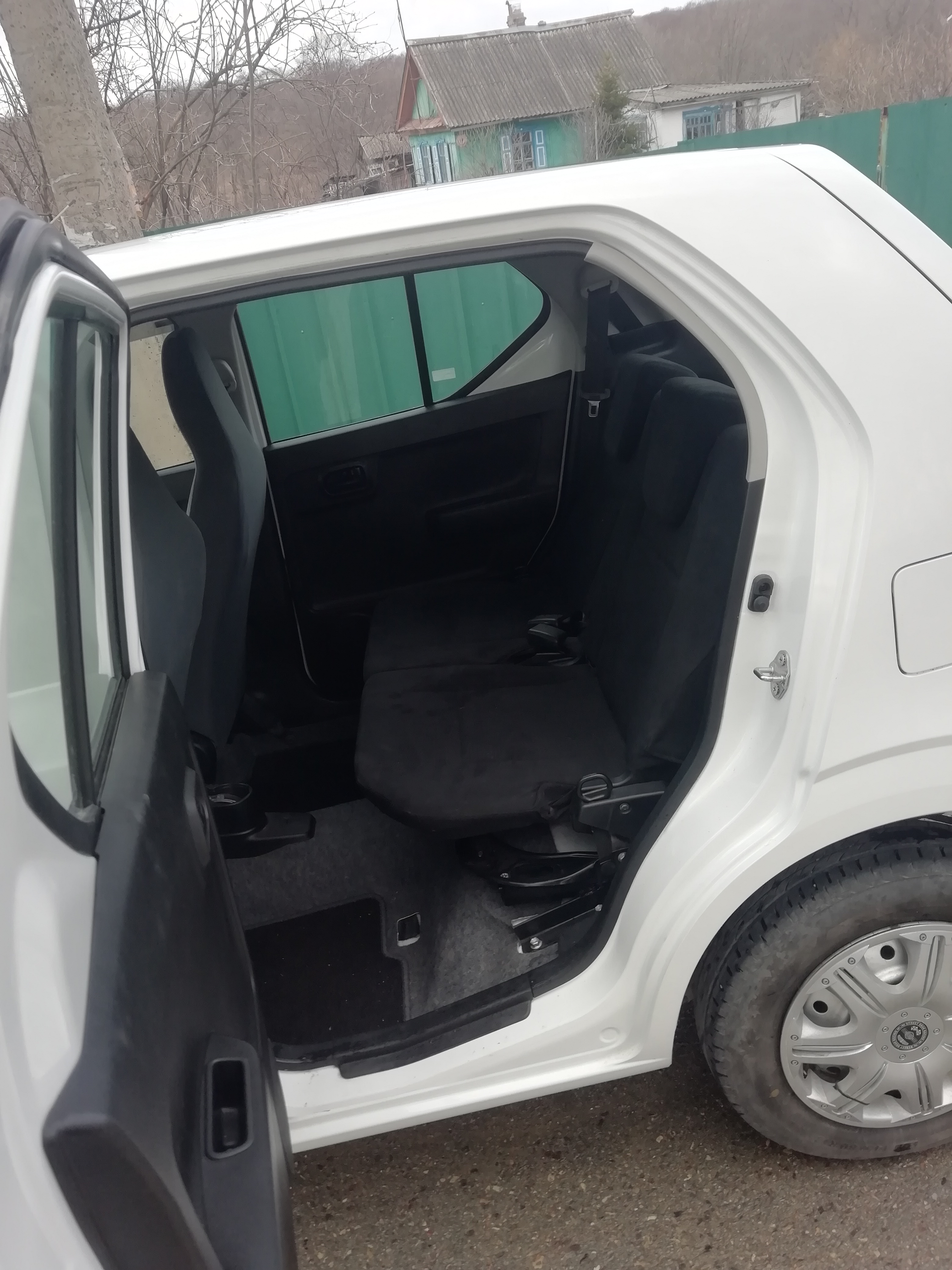

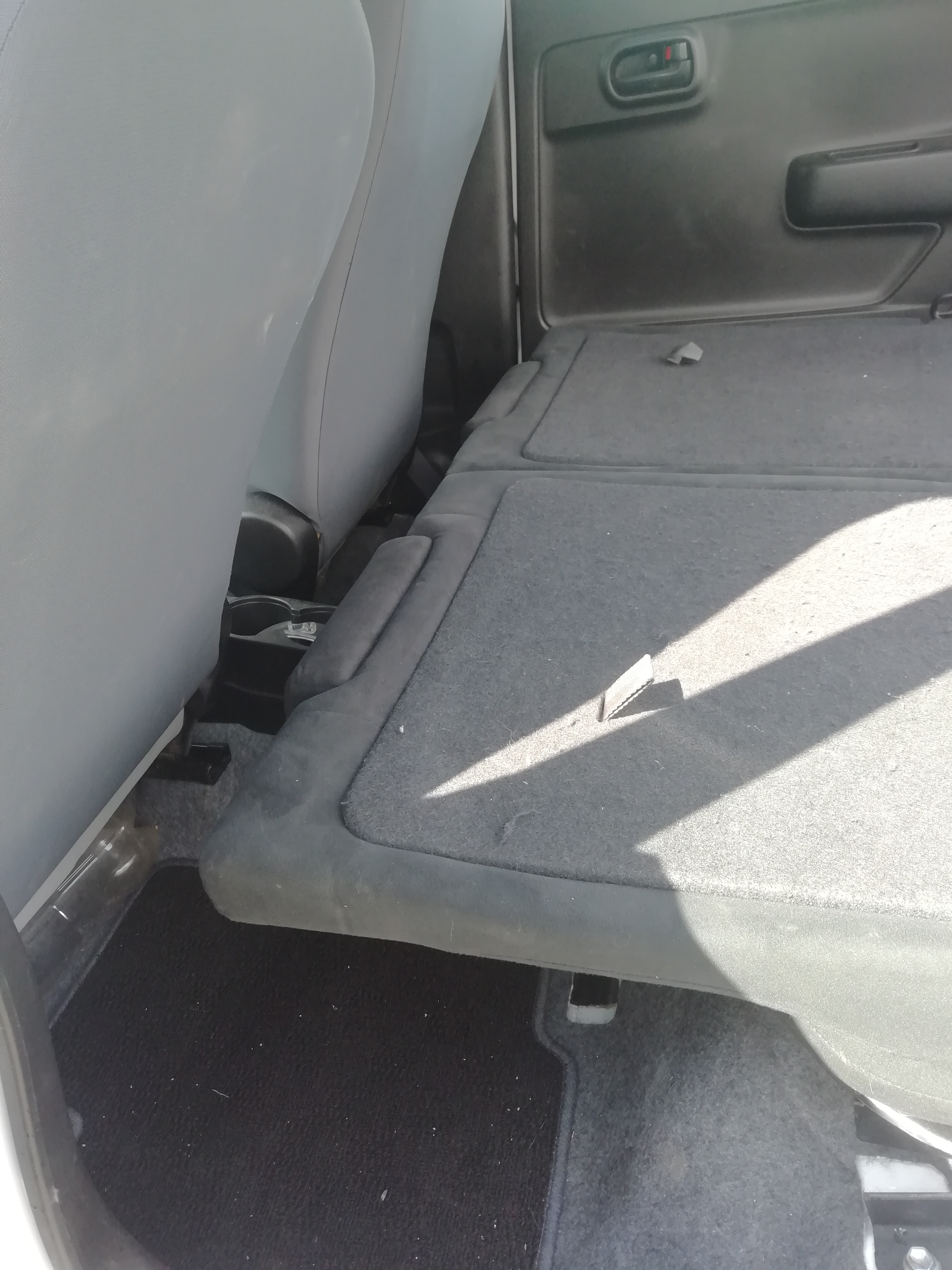

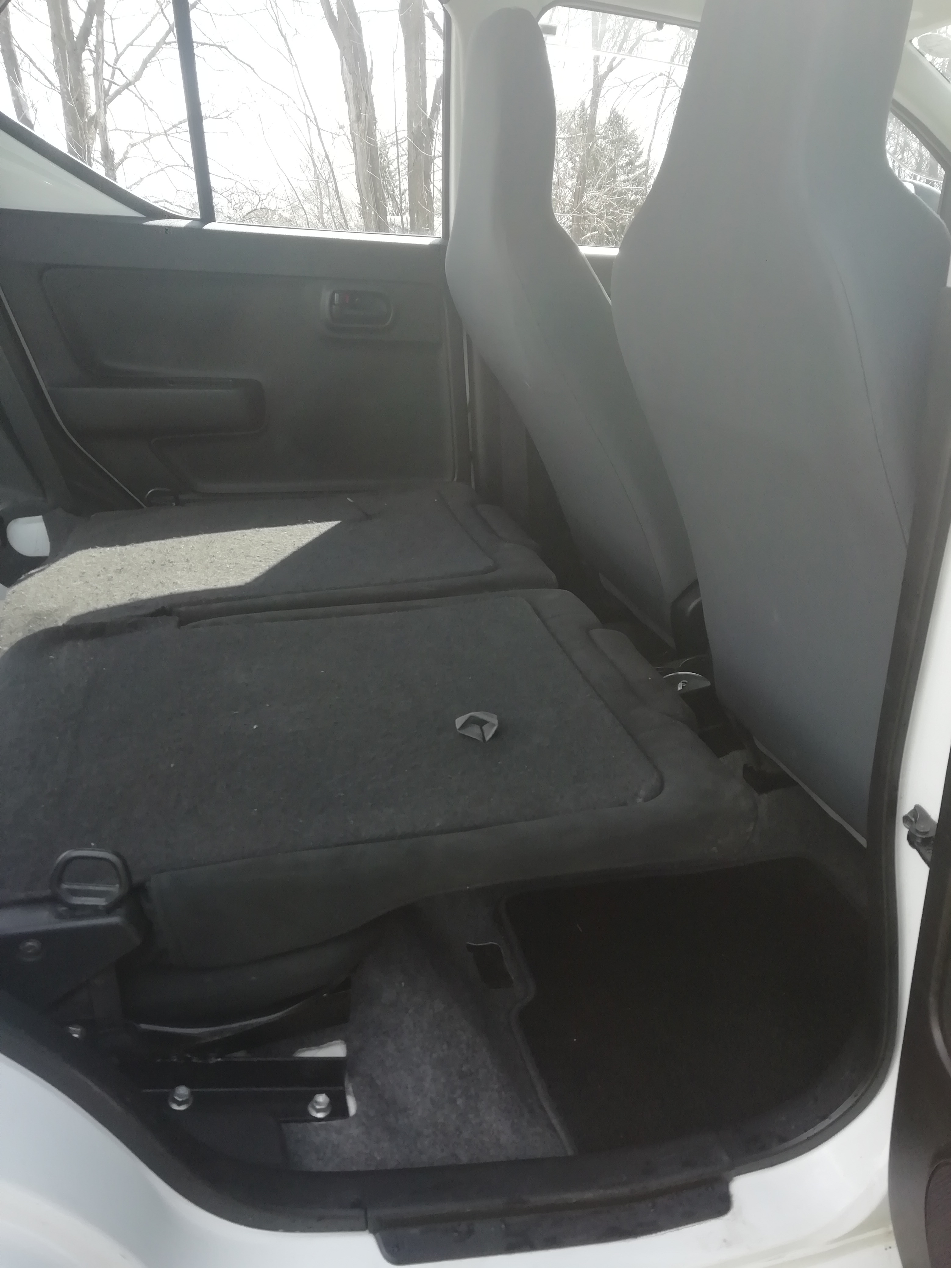

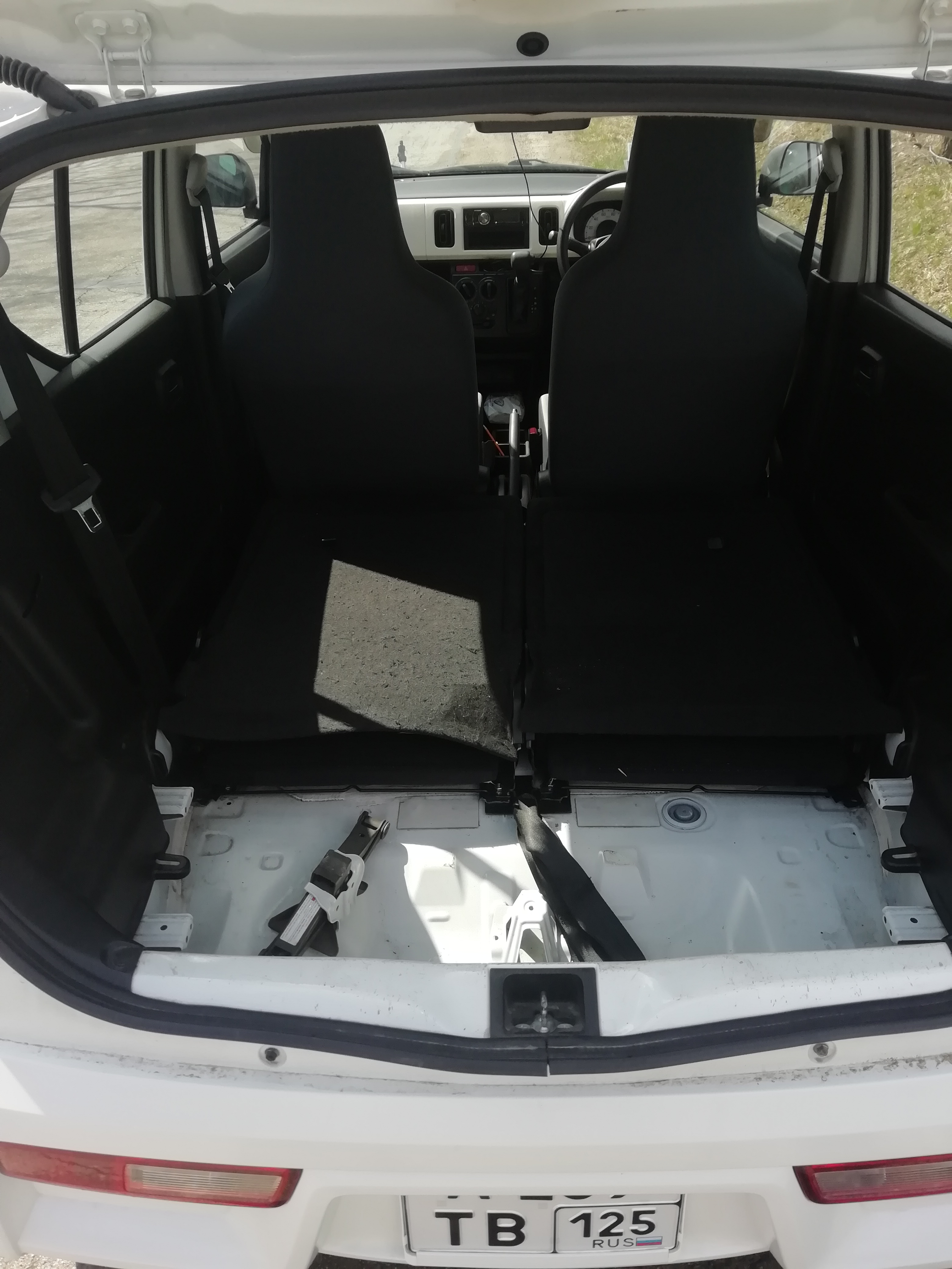

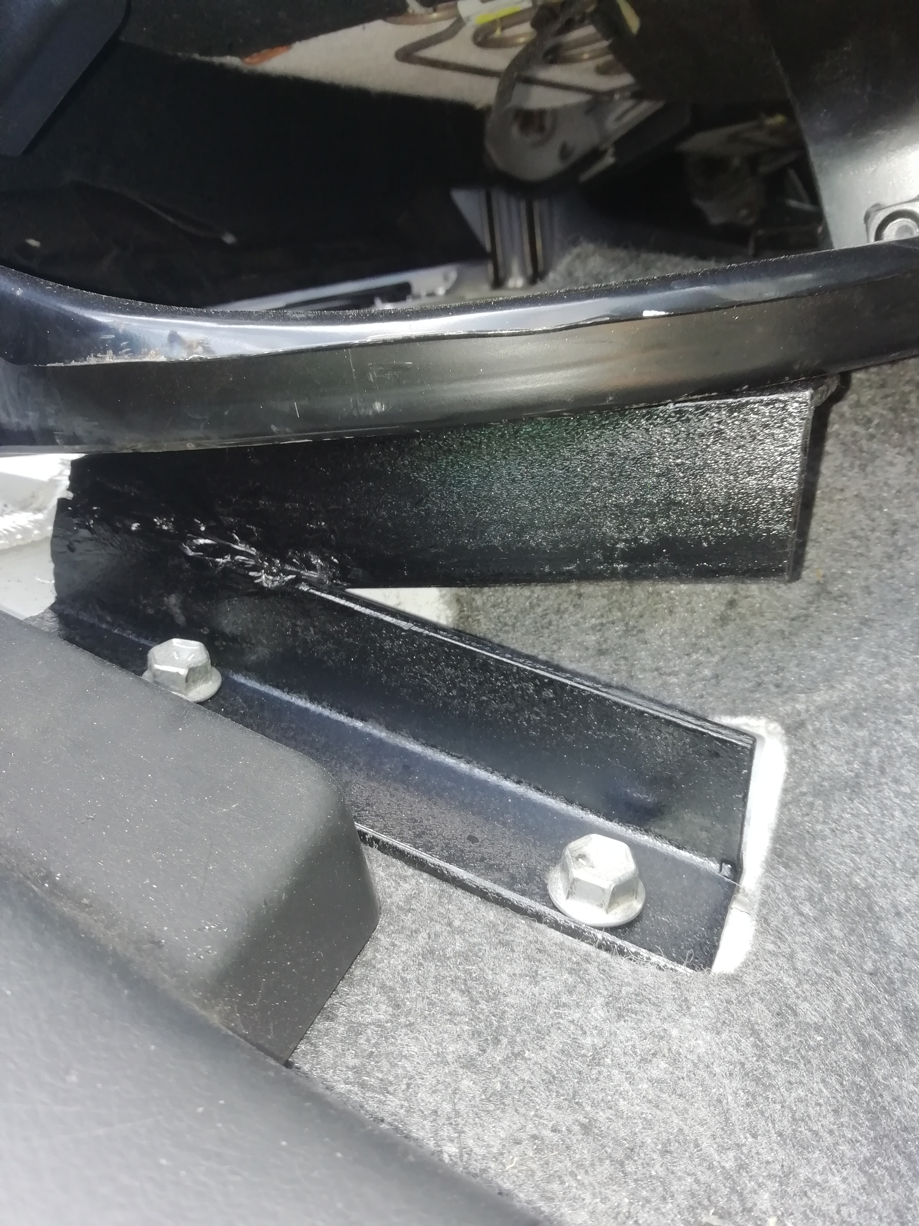

Основное , чем хочу поделиться, не только с владельцами грузового варианта но и комплектации S - это установка заднего ряда от Тойоты Виш 3 ряд 10 кузов. Я чуть не взял лавку от пассажирского альто , но там такой тонкий паралончик - жопу пробивает на ямках.

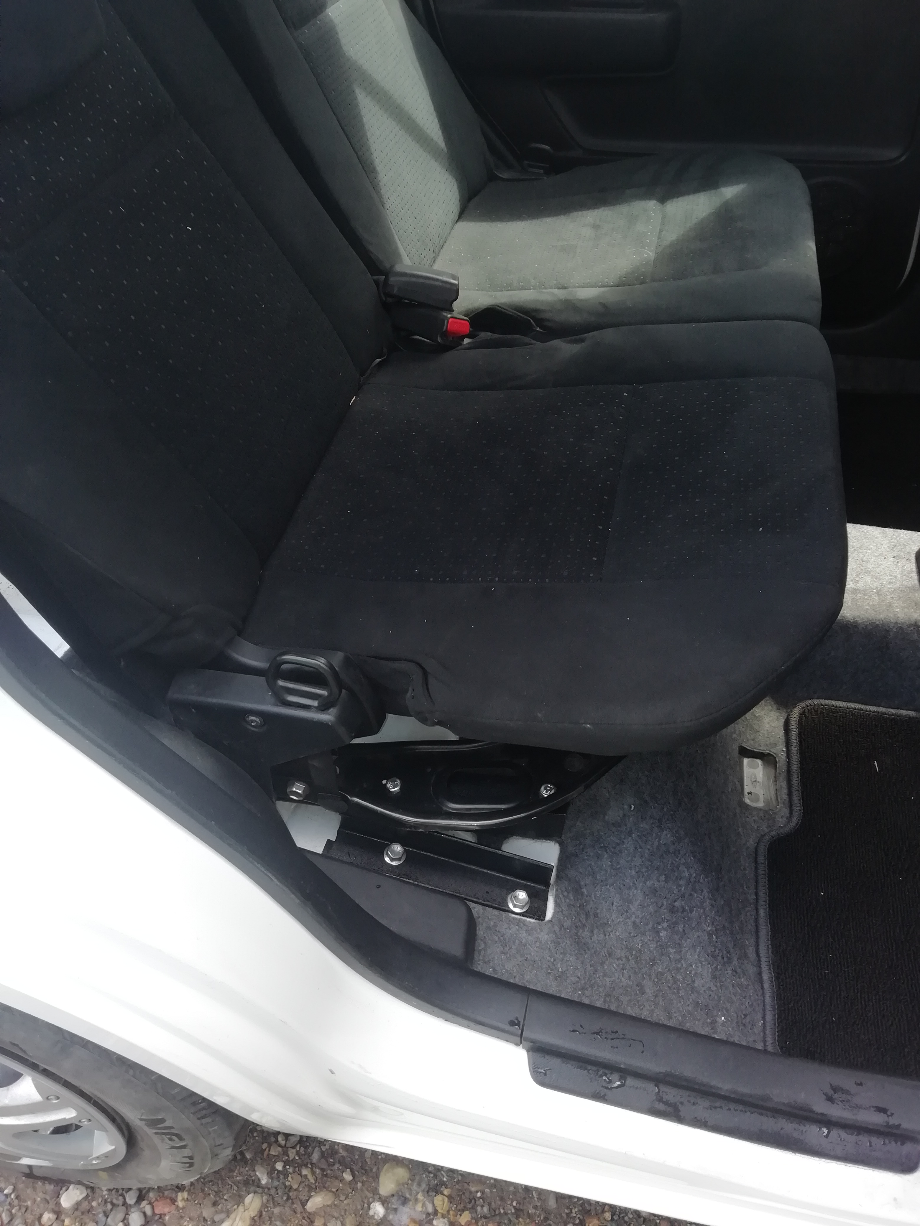

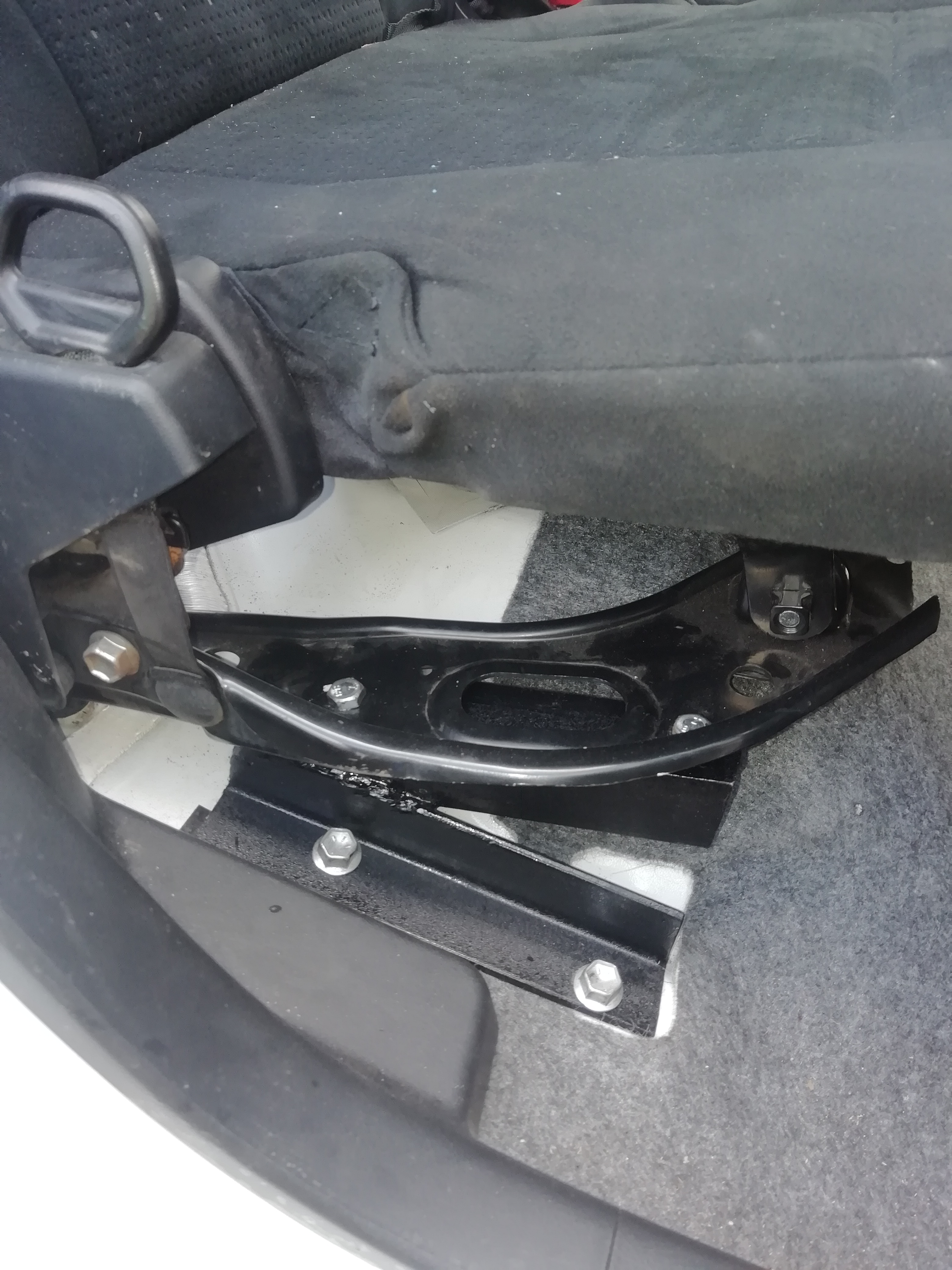

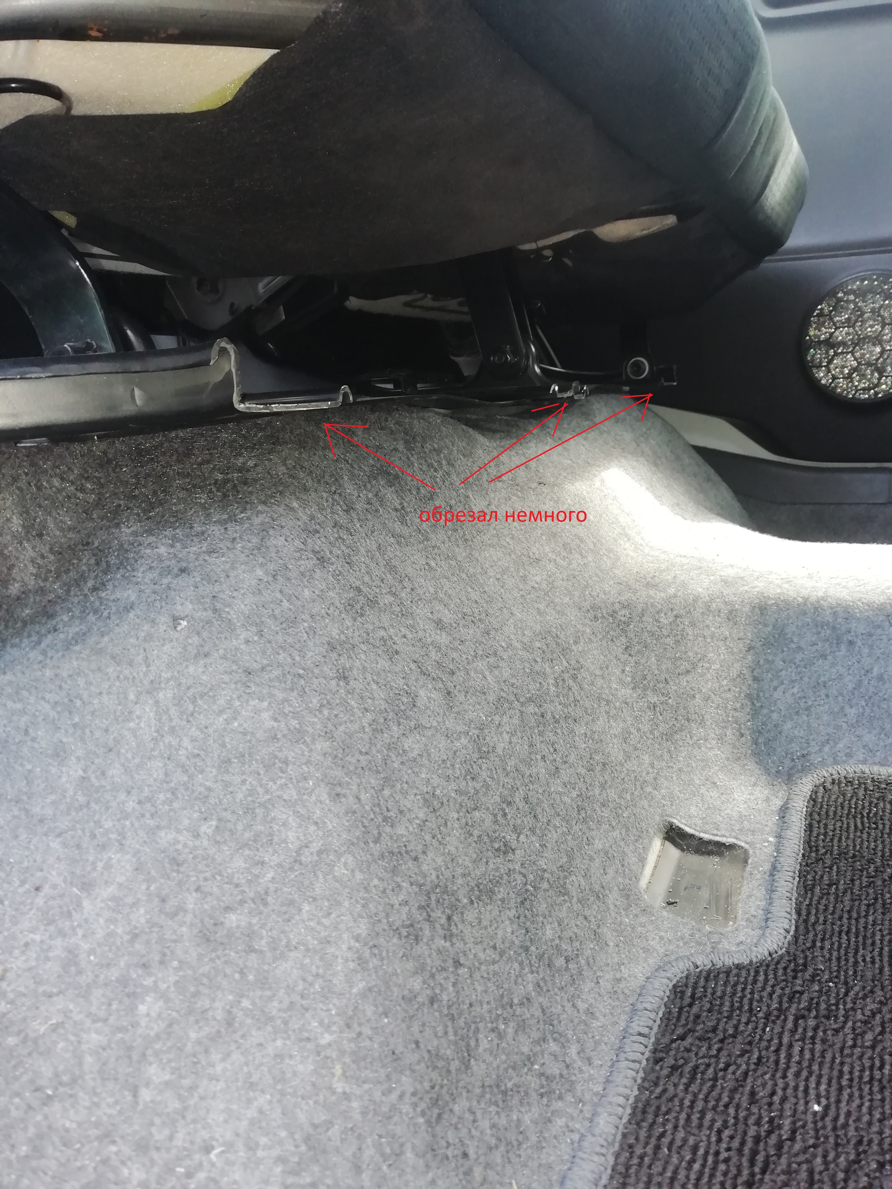

Короче - для установки требуется 4 кусочка уголка на 40 длинной примерно на 250, квадрат 150*150 толщиной 4 мм, 6 болтов с гайками диаметром 10 мм длинной 30 мм ну и естественно 2 сидения.

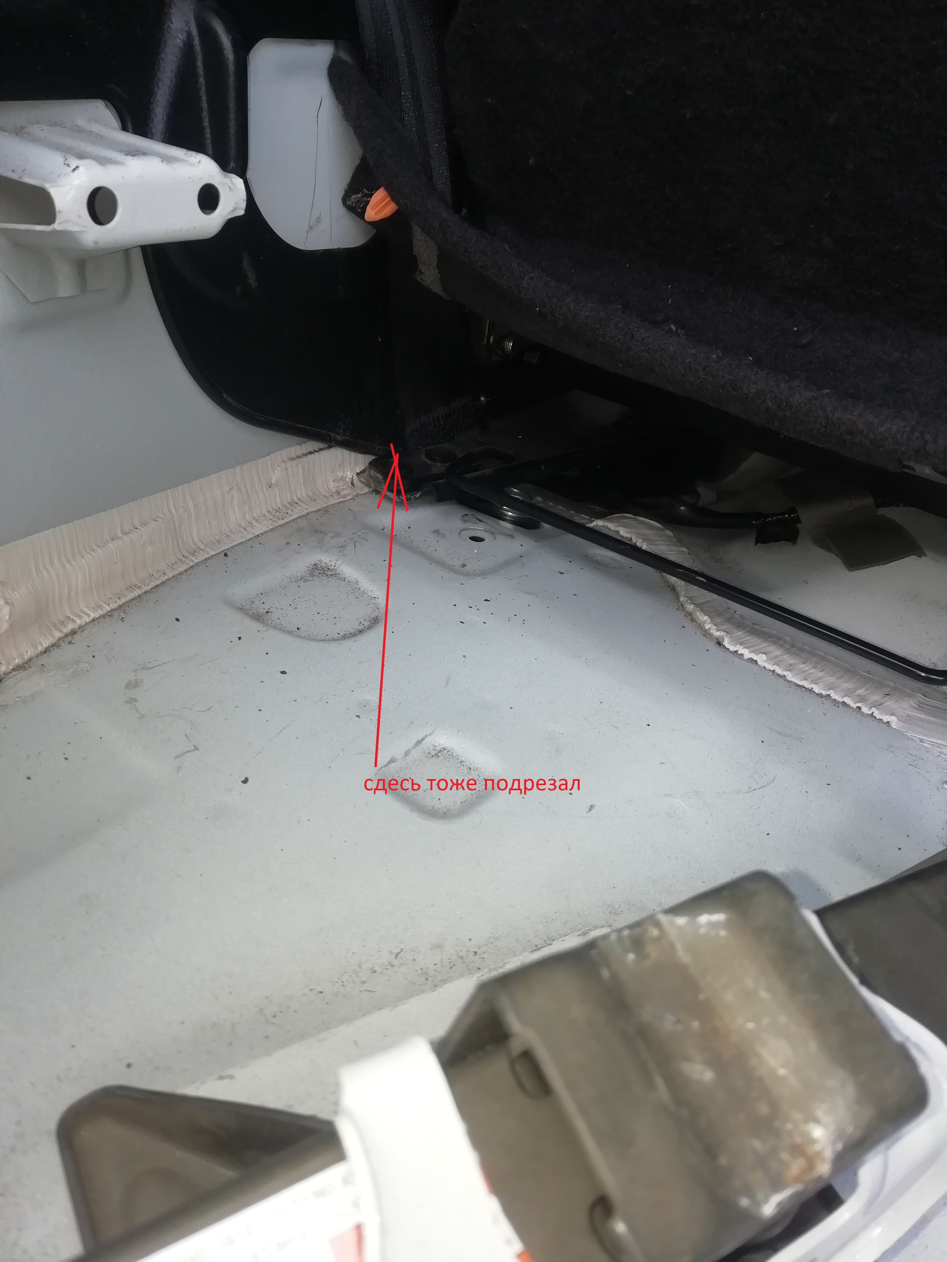

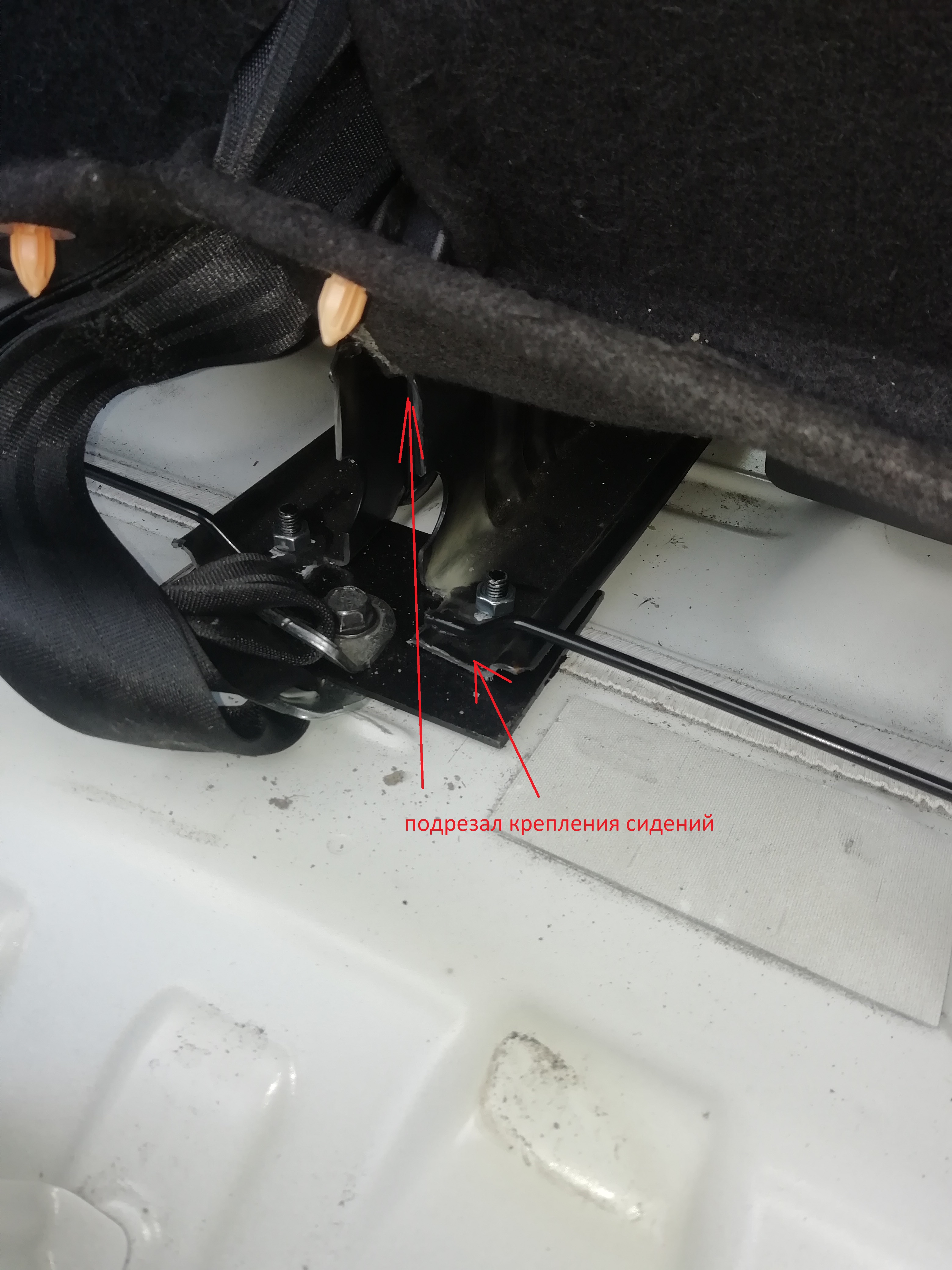

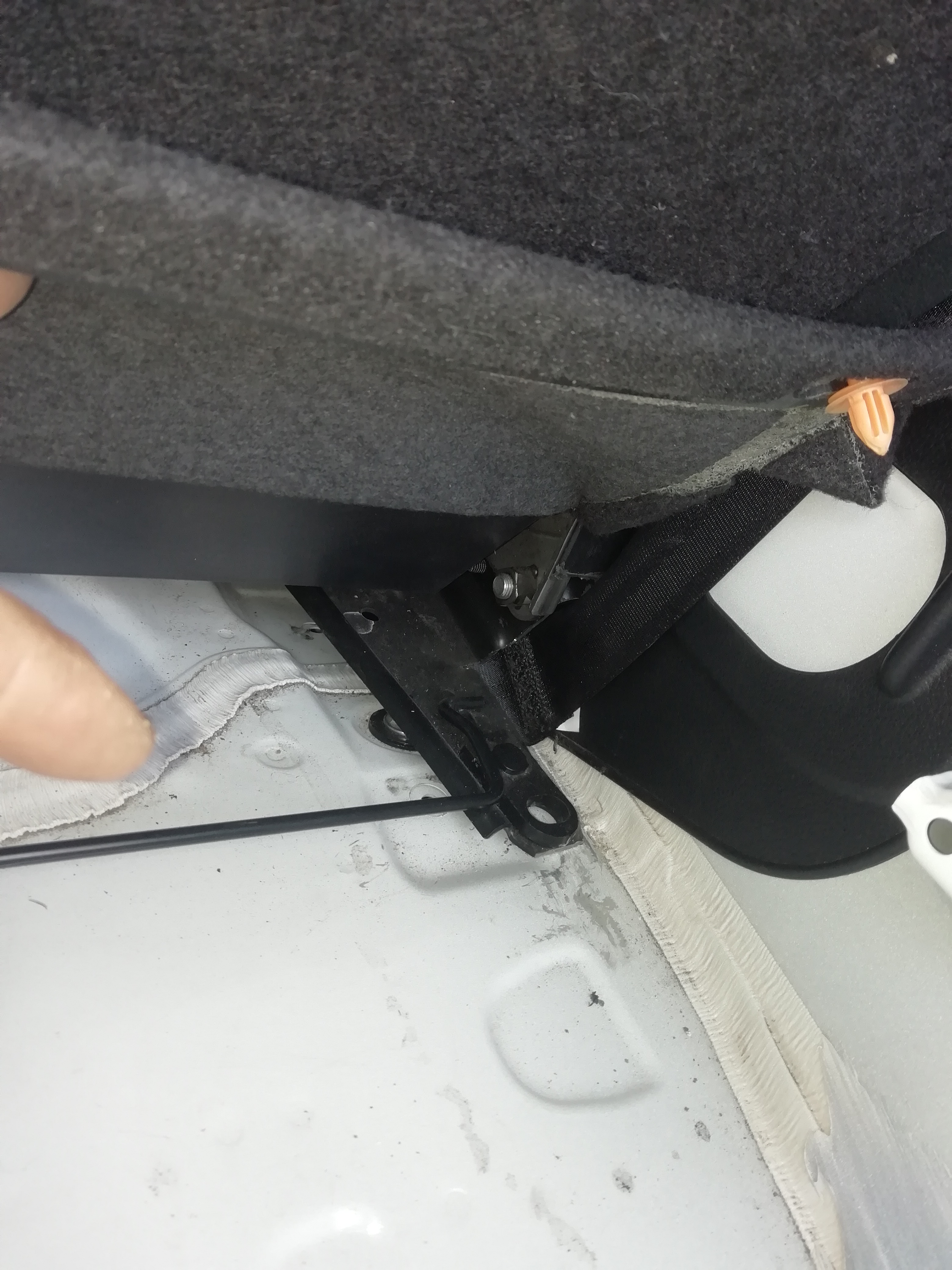

На сидениях подрезаем задние и передние части чтобы уместить их рядышком-- немного 4-5 мм не влезают в ширину и в длину то же подрезаем. Крепим уголки на место крепления сидений и к креслу. После отключения аккумулятора ставим кресло (оба) и прихватываем по месту сваркой эти уголки между собой(обложив их мокрой тряпкой). Снимаем, как следует обвариваем ,зачищаем , красим ,прикручиваем на место.

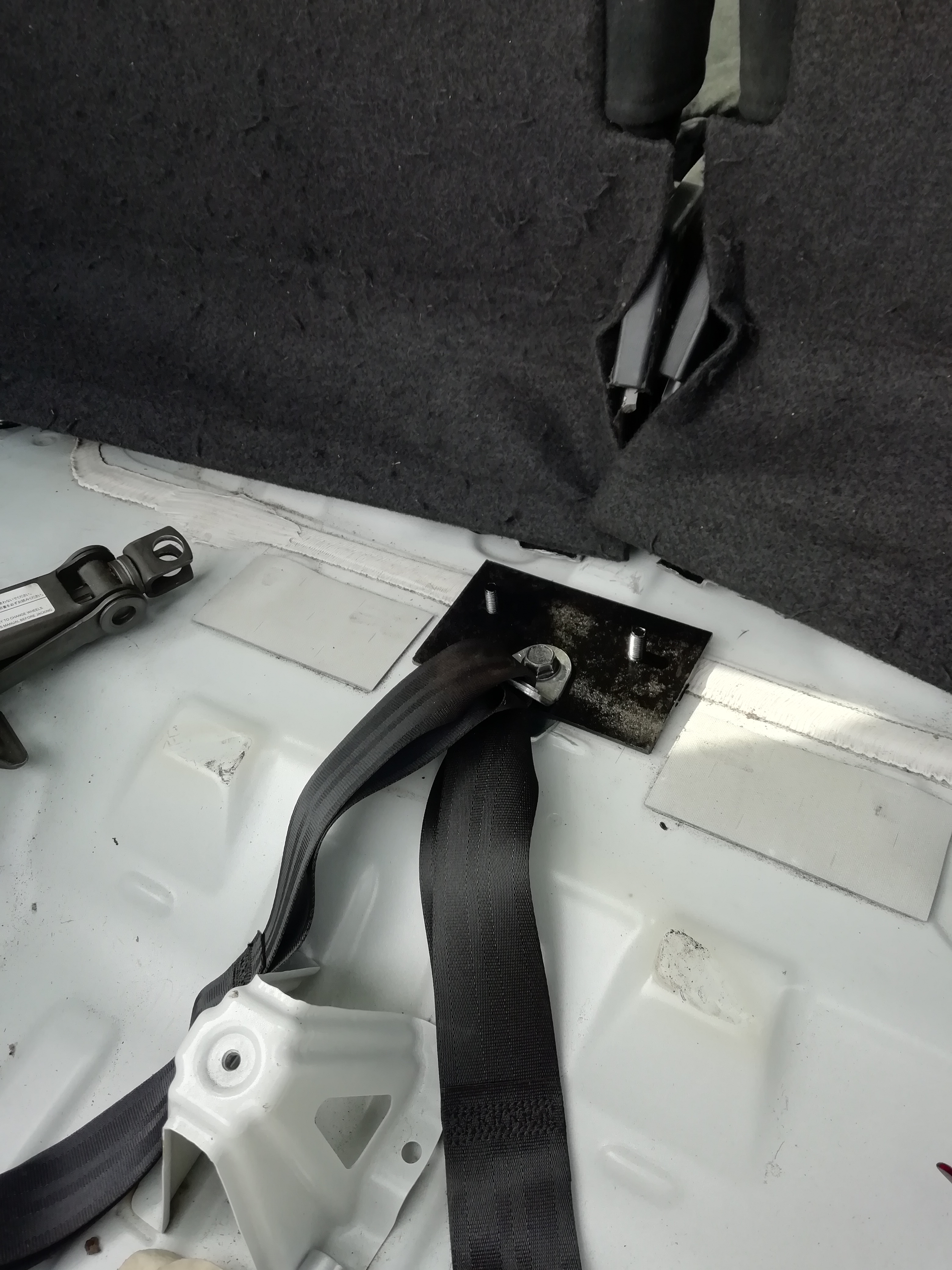

Заднее крепление то-же примеряем ,сверлим отверстия, на резьбу (или привариваем) и крепим болтом крепления ремней.

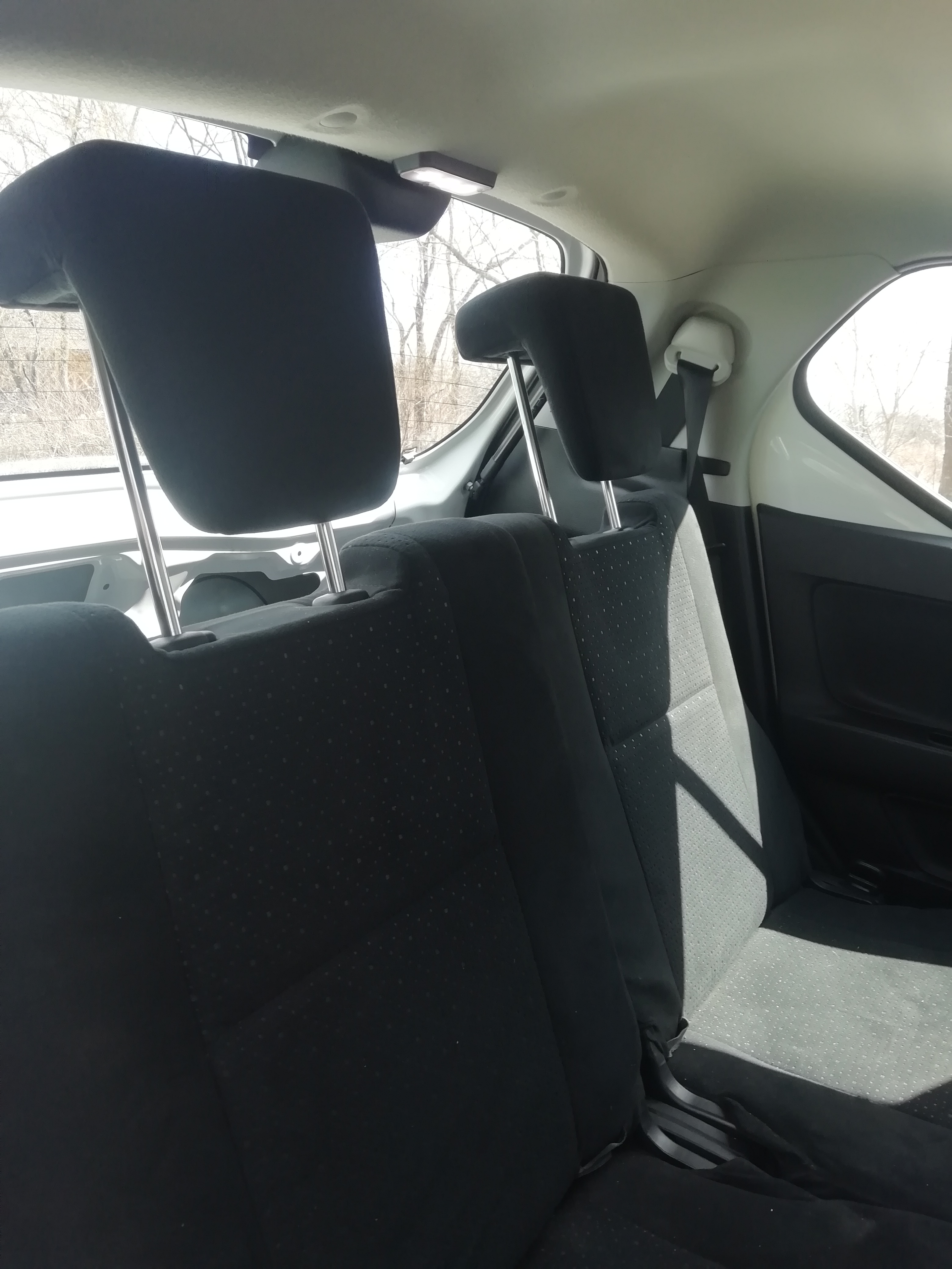

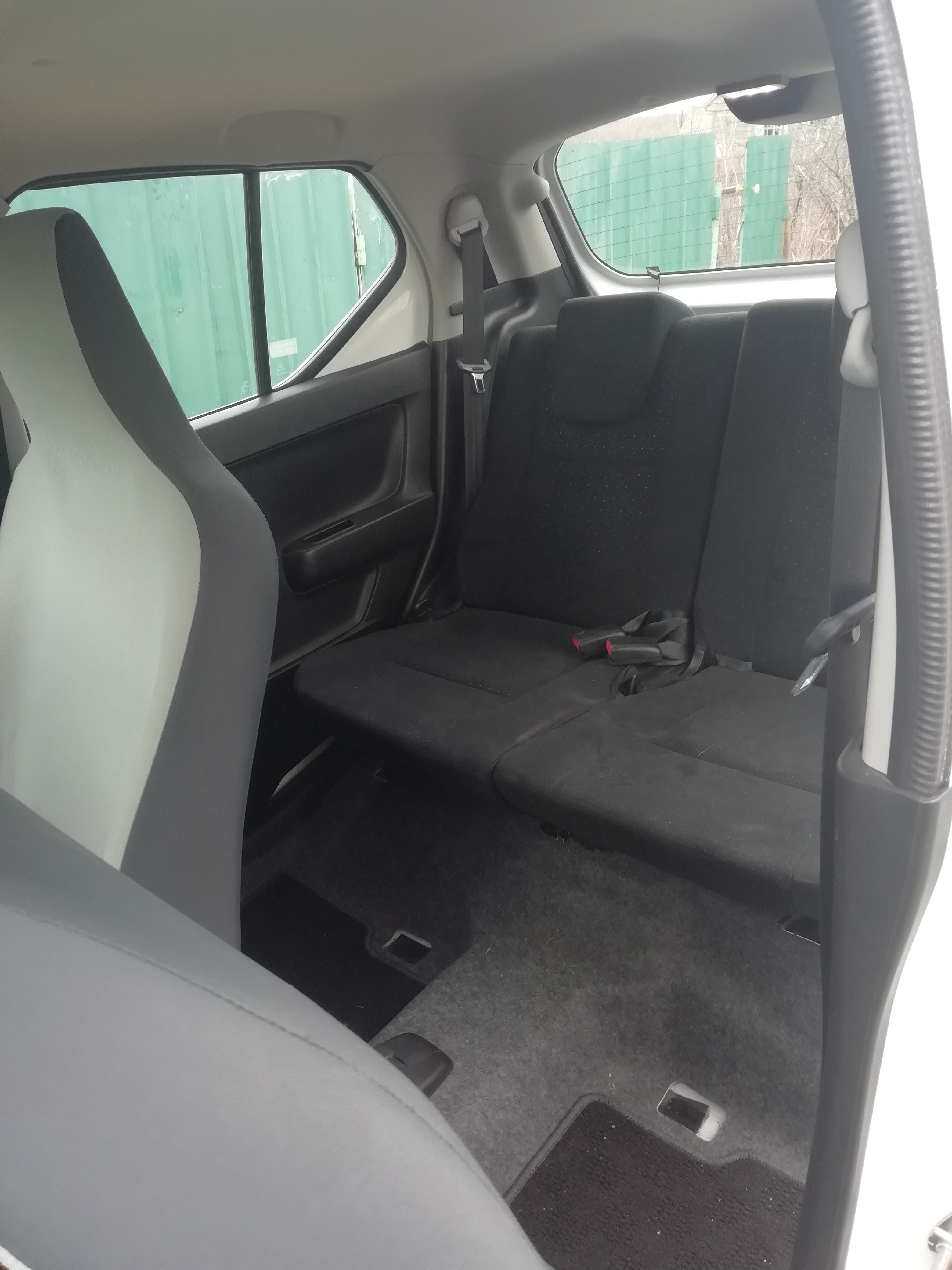

Получаем обалденный вариант для этой машины. Но есть маленький минус - уменьшается расстояние от головы до потолка - мой рост 187 см - сел- до потолка 5-7 см.
Расписал поподробнее эту злободневную тему для тех ,у кого минимальные навыки слесарных и сварочных работ.
До этого устанавливал на 25 кузов сидения от Сузуки Джимни (в отзыве есть фото) , но этот вариант намного лучше!
