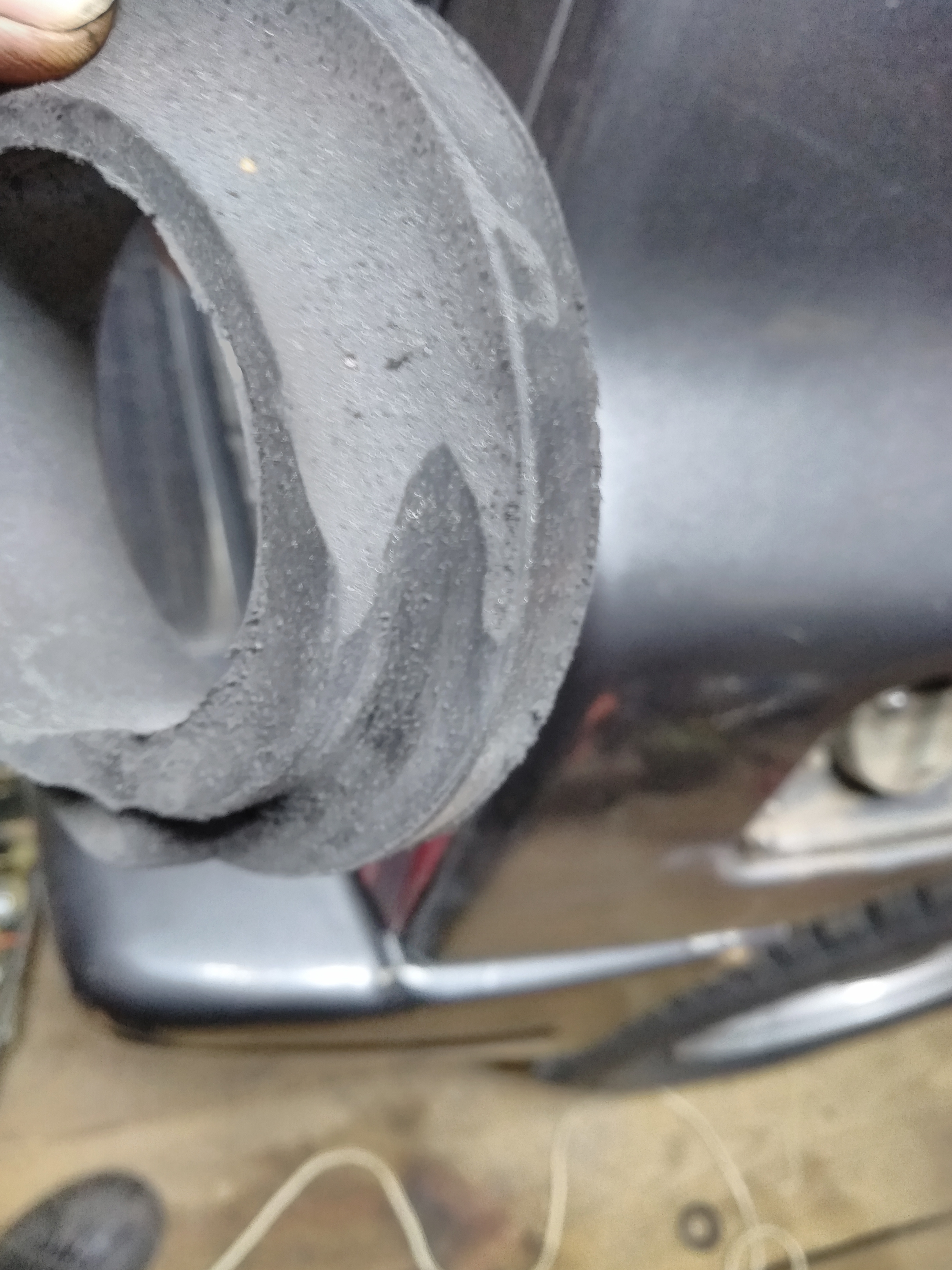

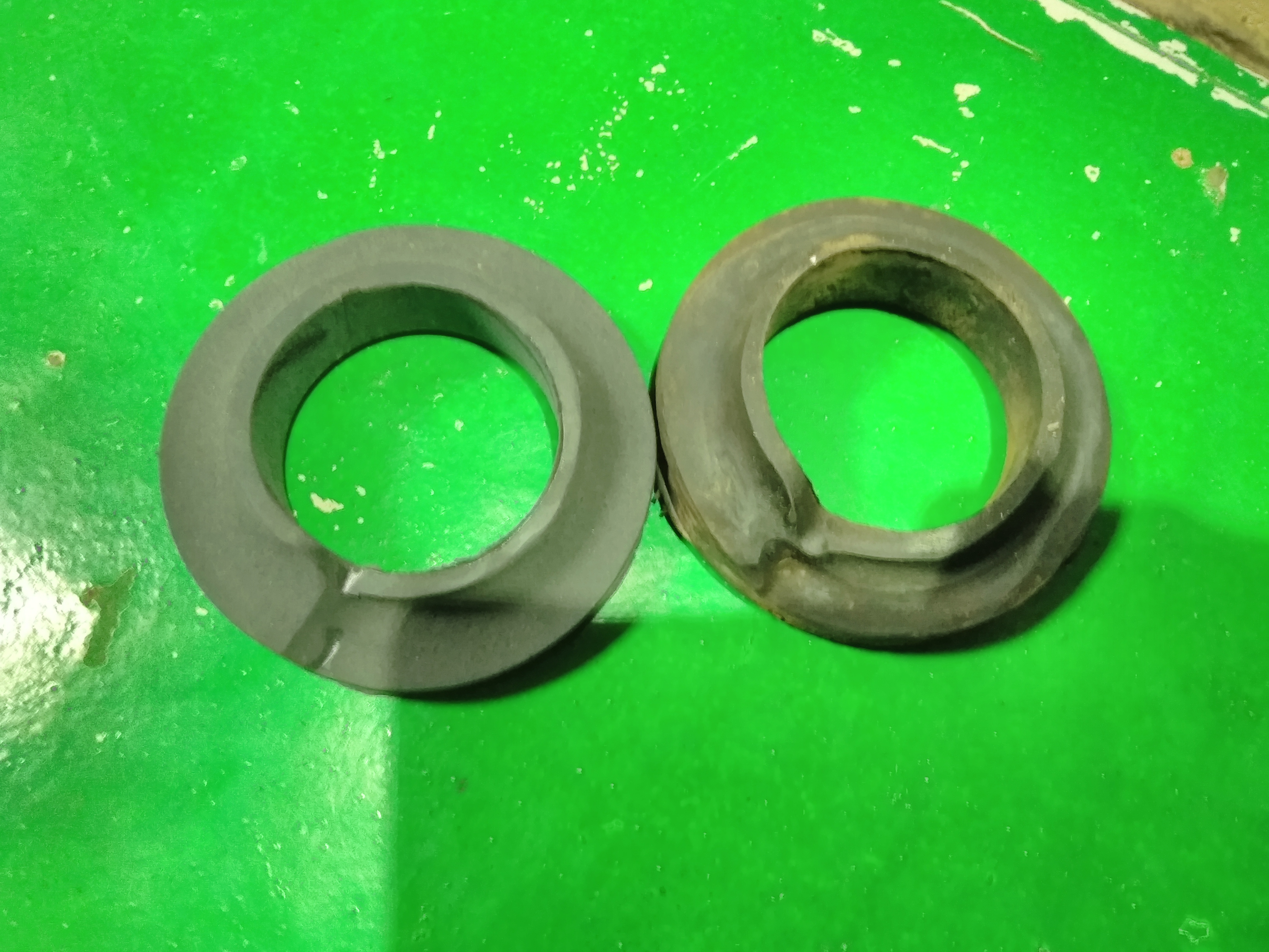

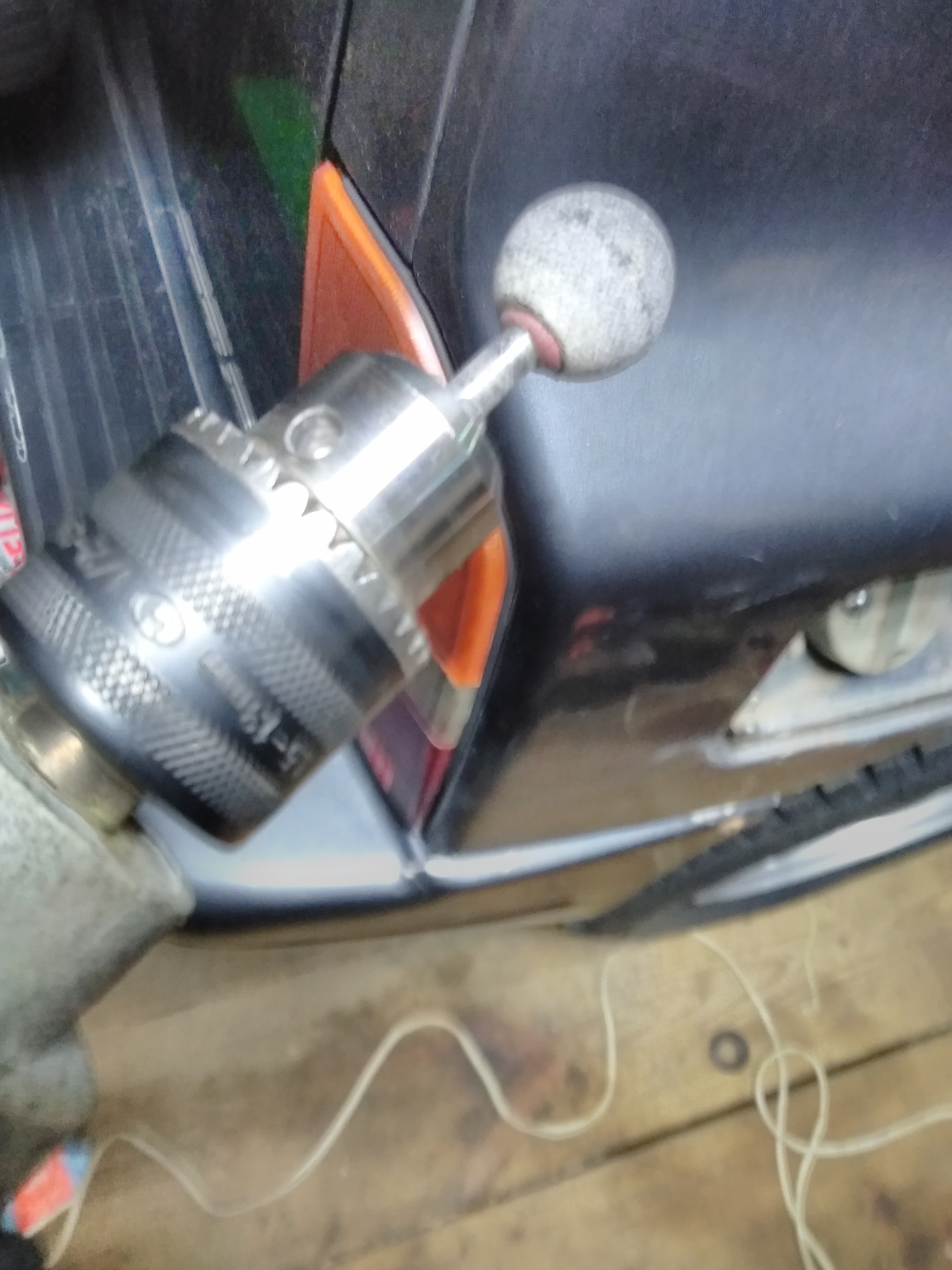

Переточил из задних 08. Под пружину потолще выбрал насадкой.
Внешний и внутренний диаметры одинаковые, и толщина. Цена одной 100 руб.
