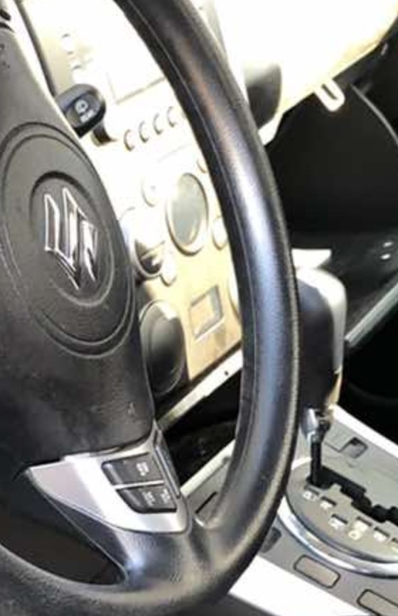

Заглушка на переключателе блокировок
vovan
4 Март 2007
3,687
561
Переключетеля нету вообще. Стоит заглушка.
Мосты оба, раздатка - есть.
Как оно работает??
Как на 1,6 3Д - в корпусе раздатки упрощенная начинка - без блокировки и понижайки - просто свободный дифф. Любое забуксовавшее колесо обездвижит авто.
