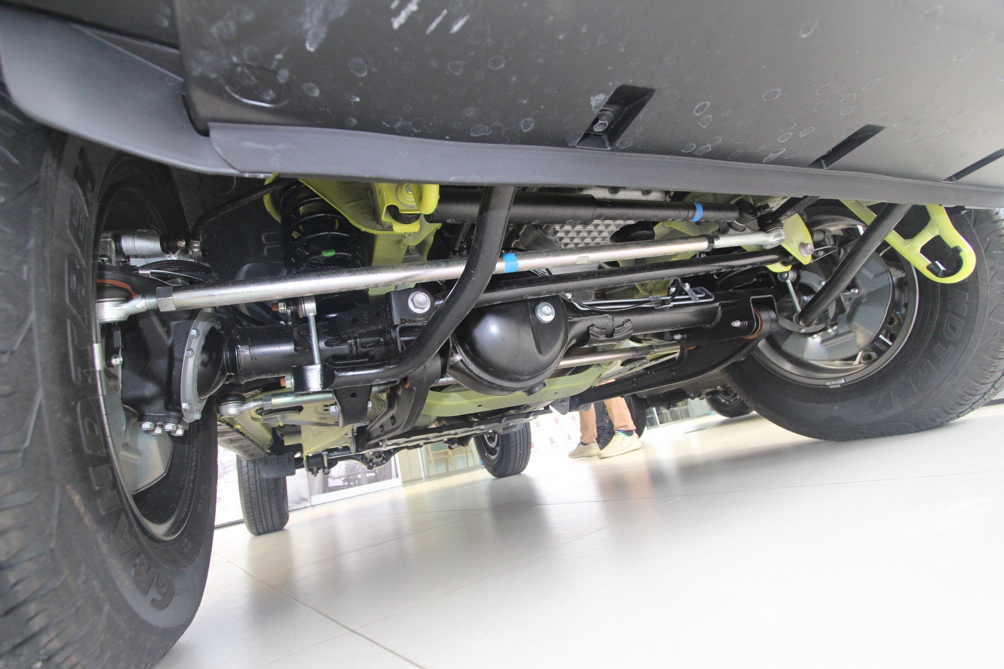

Товарищи, а кто-нибудь может сфотографировать демпфер? Интересует место его крепления к раме.
Думаю установить демпфер с нового джимника на свой предыдущий. Каталогов и сервис-мануалов найти не могу, что бы понять.
