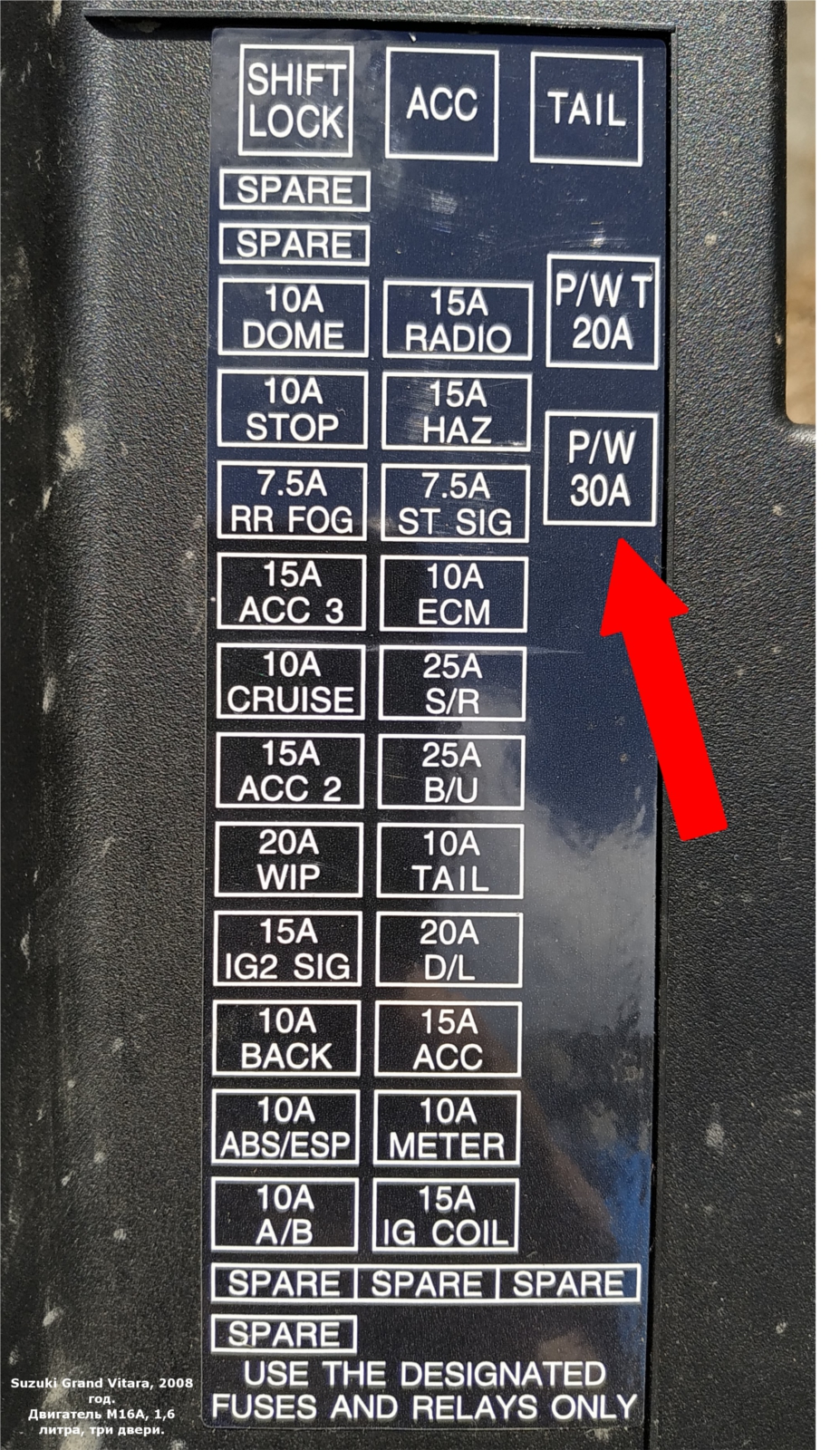

Привет, ребята! Подскажите, очень вас прошу!
Машина - Suzuki Grand Vitara, 2008 год. Двигатель М16А, 1,6 литра, три двери.
В мороз, зимой, пытался опустить стекло со стороны пассажира. Итог - стекло не опускается, шума работы механизмов не слышно. Блокировками щёлкал, со стороны пассажира пытался опустить, не работает. Полез проверять предохранитель на 30 ампер.
Проверил, предохранитель целый.
Что могло сломаться, сгореть? Что разбирать в первую очередь? Может цешкой что потыкать? Подскажите, очень вас прошу!

Первый, наиболее вероятный вариант - проблемы с проводом на сгибе между дверью и кузовом. А еще стоит добраться до моторчика и посмотреть на разъеме плюс и появление минуса или наоборот. Прозвонить обмотку моторчика. В общем, снимайте дверные карты и смотрите там.

Я бы начал "плясать" от моторчика двери. Дверь разбирается несложно, может там просто "тепловик" сработал.
