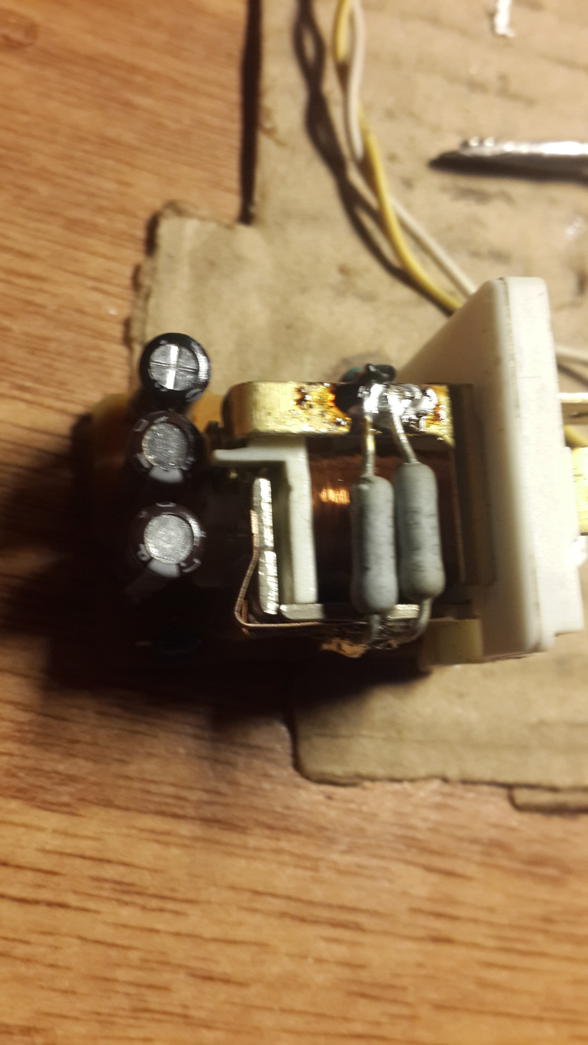

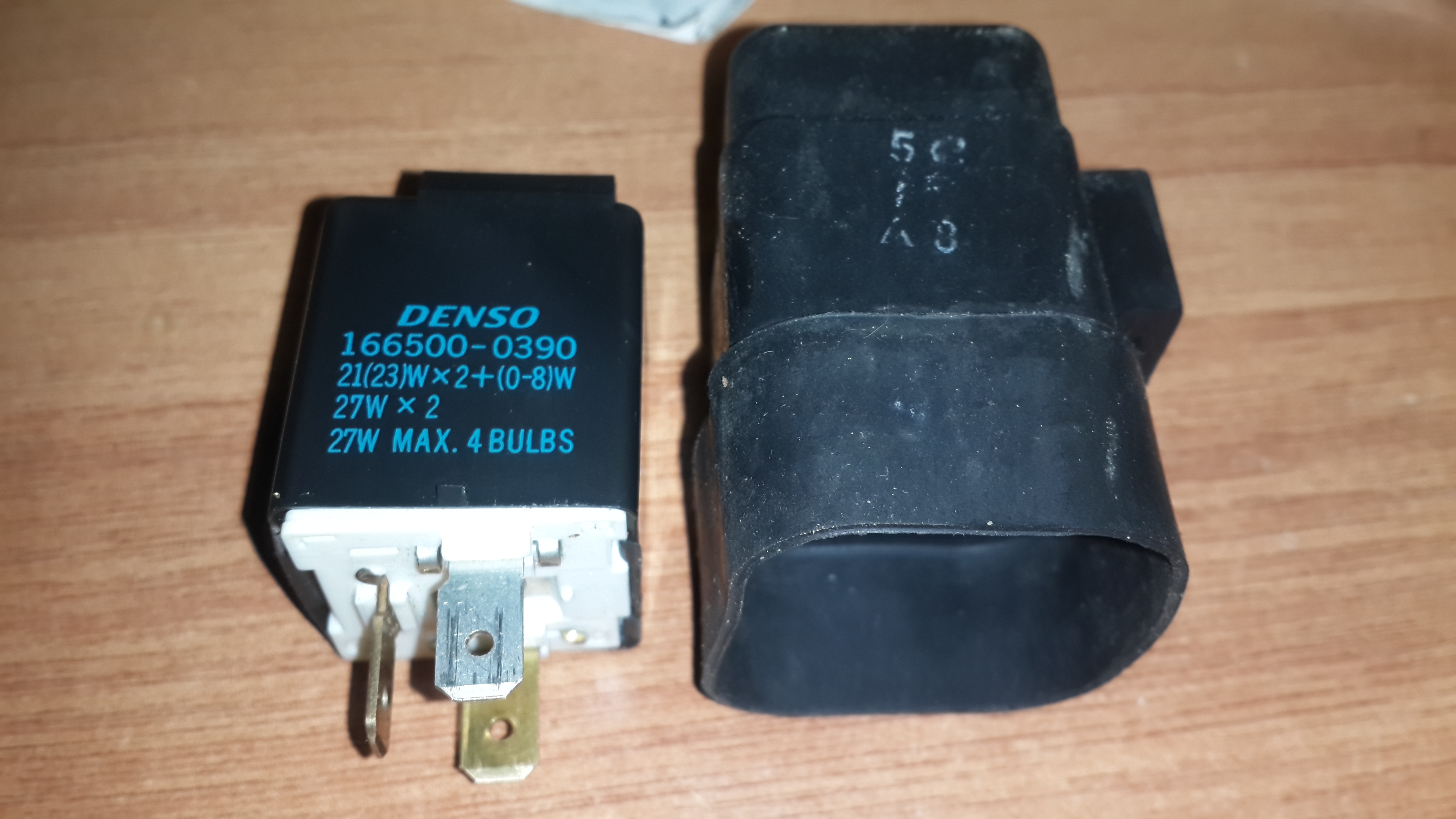

SGV XL-7 2002 2.7at usa. Решил в круг менять все лампы на светодиоды......помучился с габаритом и стопом(чтобы 1 лампой включалось через резистор габариты и стоп напрямую - при включении горел резистор.....оказалось что линия +стопов пока нет нажатия есть масса - поставил диоды по линии - решилась беда). На тот момент АБС не горел.... далее бился с реле поворотов (Denso 3 контактное)- срезал шунт и впаял вместо него керамические резисторы 1ватт 1ом два параллельно.....поворотники и аварийка начали работать как надо. И далее поменял все лампы в приборке( пару не горели) на светодиоды....причем и на подсветке шкал и мелкие в индикаторах. все нормально кроме того что немного тлеет 4WD без включения полного привода и при заводке двигателя горит АБС. поставил прогу SZ View - в абс показал ошибку G-сенсора- скинул- абс по прежнему горит. заметил что за включение лампы абс на приборке есть доп элементы и дорожки - никто не сталкивался? Натыкался на упоминания про перегоревшую лампу 4вд....мол из за нее может гореть абс а по ошибкам глухо...https://yadi.sk/i/HZb9Nz-nrUWIRw
замена лампы в индикаторе 4wd обратно на накальную решила беду.
