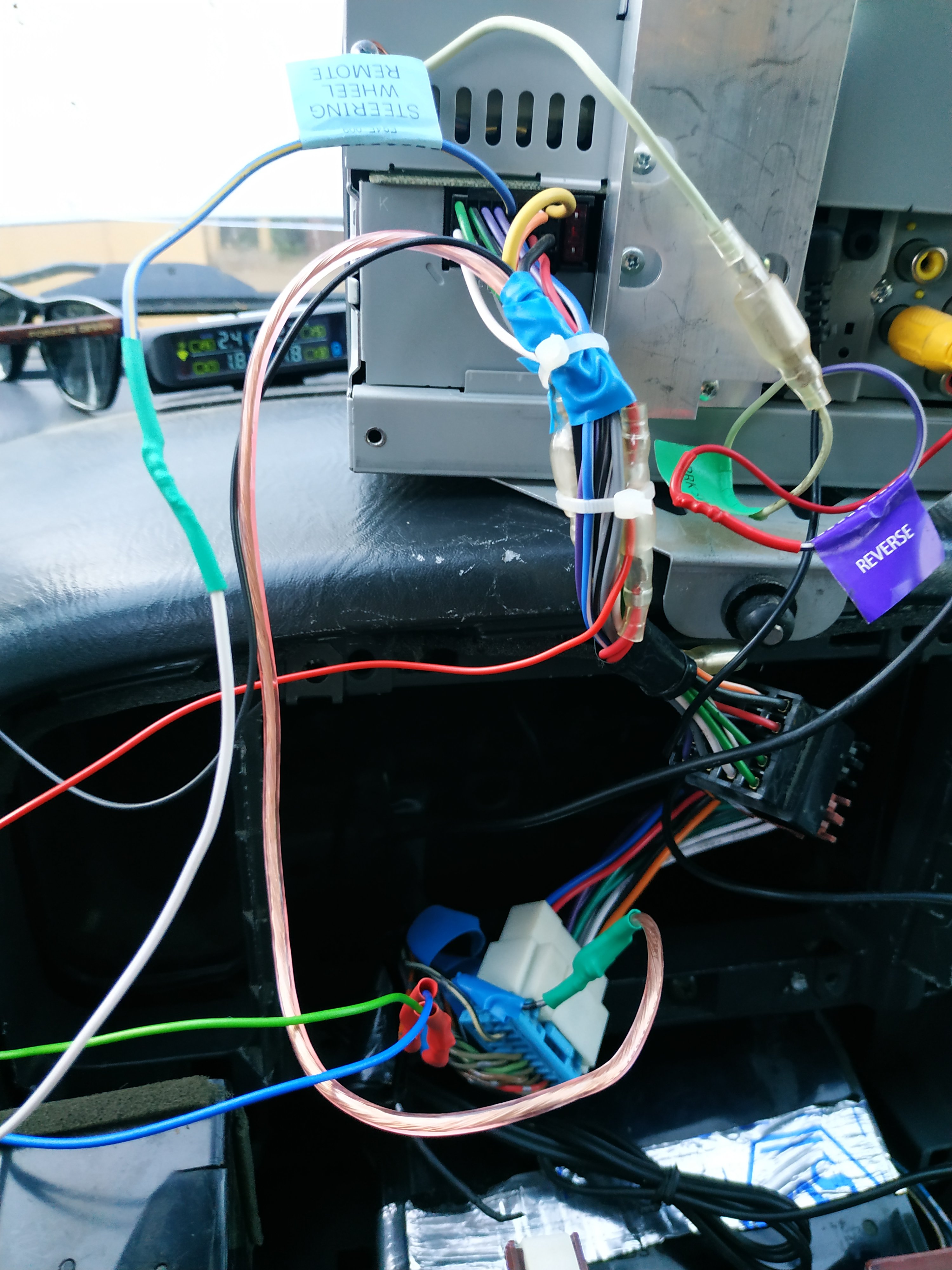

Спасибо,я все уже сделал через модуль управления.позже напишу что и как

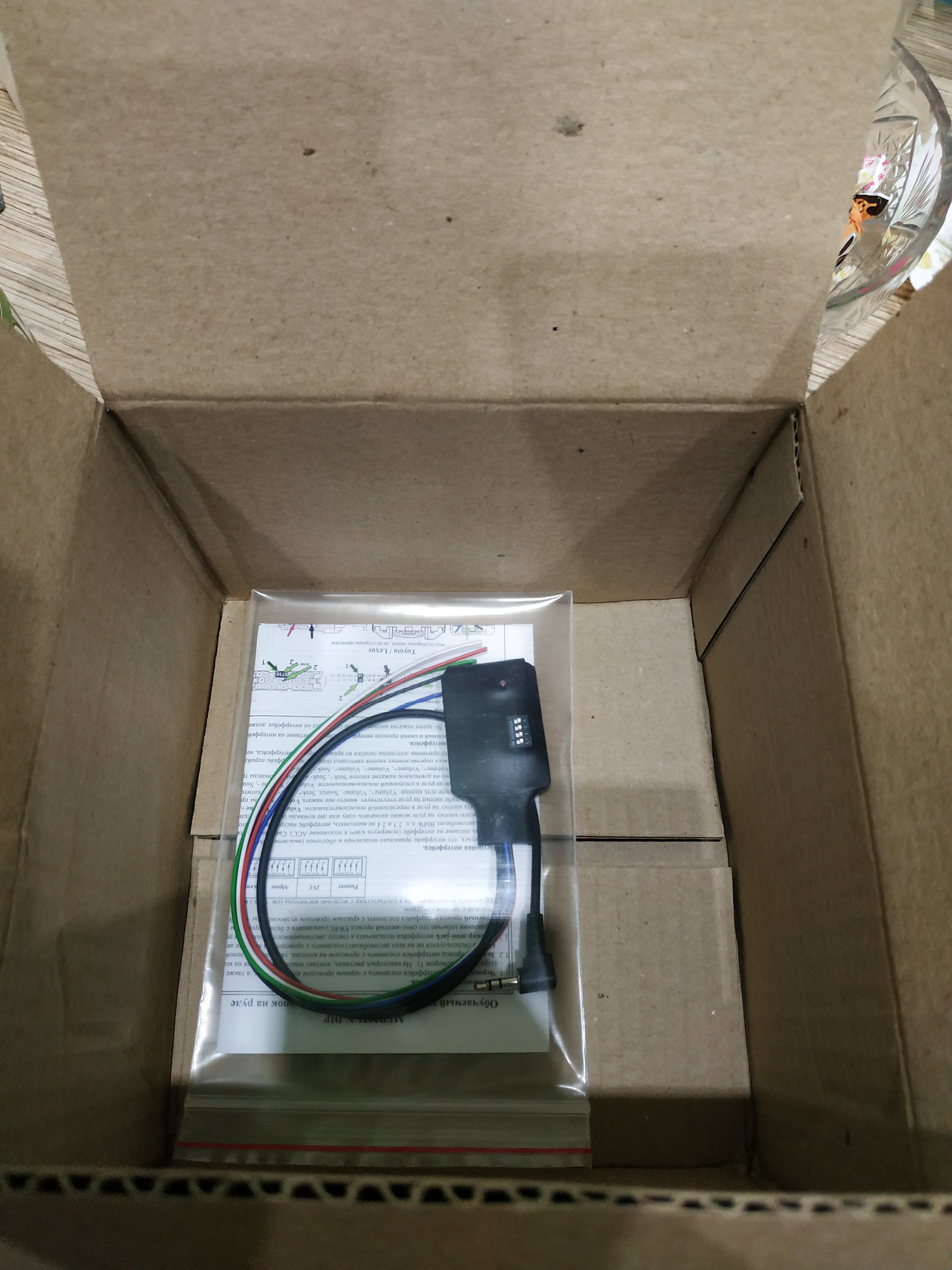

приходит вот такая посылка

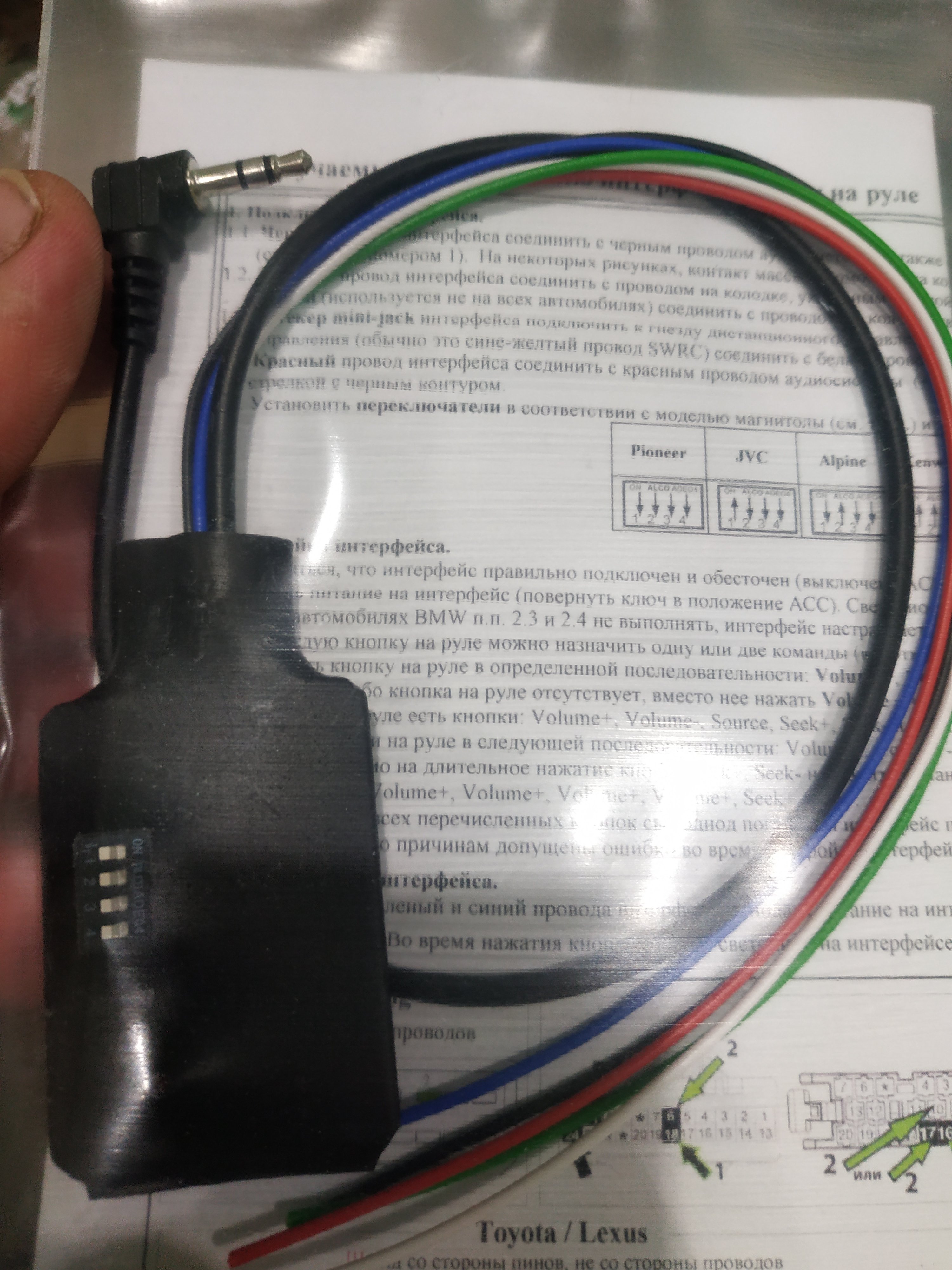

инструкция подробная и понятная
из нюанса подсоединять нужно все провода,как в инструкции,т.к. на эксельке два ряда кнопок один провод пол свой ряд ,пришлось доходить до этого методом тыка,и пять раз перепрограммировать модуль
