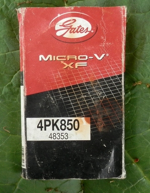

У меня на дорестайле стоит вот такой. Из особенностей: при запуске издаёт короткий свист, дальше ему пофигу снег или дождь, никаких звуков, натяжение небольшое, волос нет. Был в запасе, его и воткнул.

А дорестайл какого года? Турбо или атмо?
Посмотрел сегодня - у меня ремень один, 6 ручейков. Нашел в инете номер ремня с атмосферника 6PK1231 - наверное, куплю его и проверю, подходит ли...
