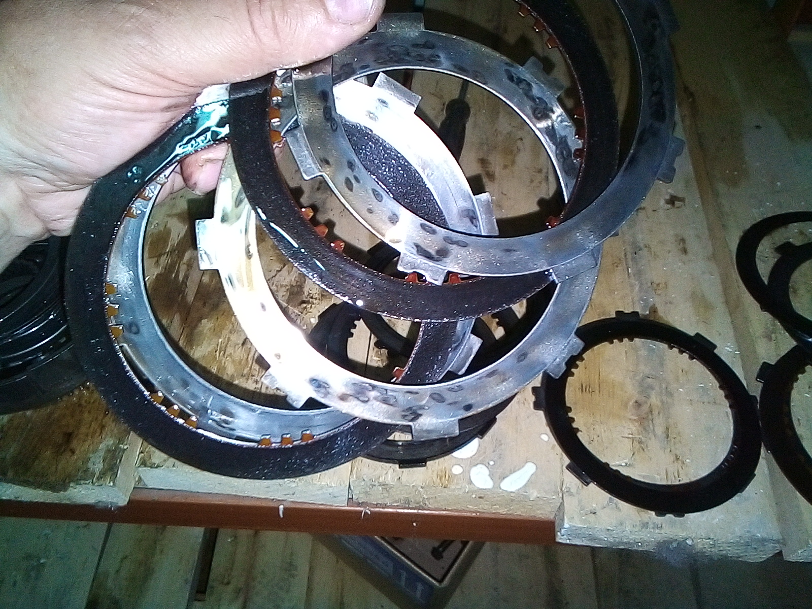

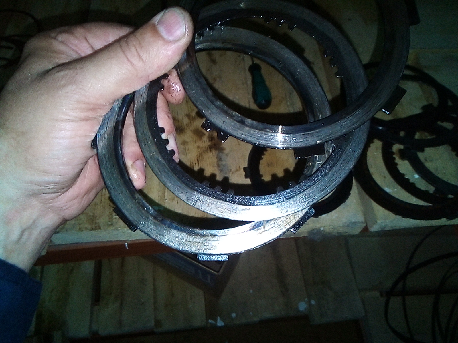

вот так выглядят нормальный рабочий пакет фрикционов ...
а вот так сгоревший ....
дальше думай сам - надо ли тебе "играться" с тем самым тросиком ...)))
по муфте - смело можно брать БУ и ставить ....
но за радиатор надо задуматься ....
