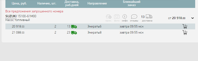

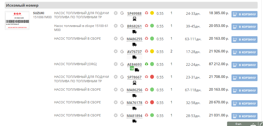

Alexannnn-Der
23 Февраль 2019
829
247
....в одном из двух магазинов,, где я беру часть ЗЧ, цена и сроки вот такие
а втором вот такие
beofor
21 Ноябрь 2016
511
198
Нижний Новгород
NEW SX4 1.4 AT 4WD GLX 2019
Посмотрел с интереса. Предлагается два варианта. Один с разборки за 5044,60 руб. Второй - новый, за 15897,78 руб.
