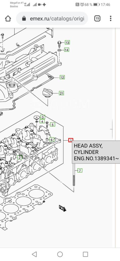

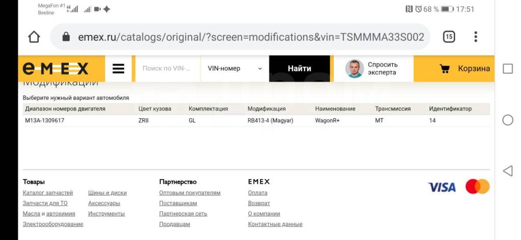

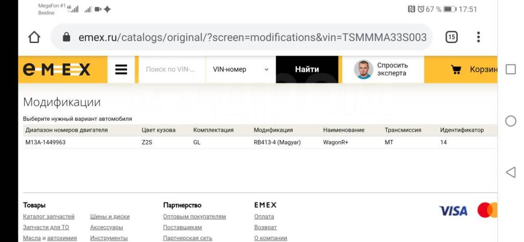

Набил в emex.ru vin своей машины и vin машины продавца гбц, отличаются немного данные (скриншот прилагаю), а номер детали вроде как один и тот же показывает (см. криншот).

Ну насколько я понял мы говорим о леворульках (у праворульных Vin не бывает) и на сколько я помню они все VVT-i. Скрины так себе. Лучше VInы скинуть.

TSMMMA33S00317531 и TSMMMA33S00288602

Да они одинаковы . Это легко понять посмотрев механизм ГРМ. И там и там есть муфта VVT-i
