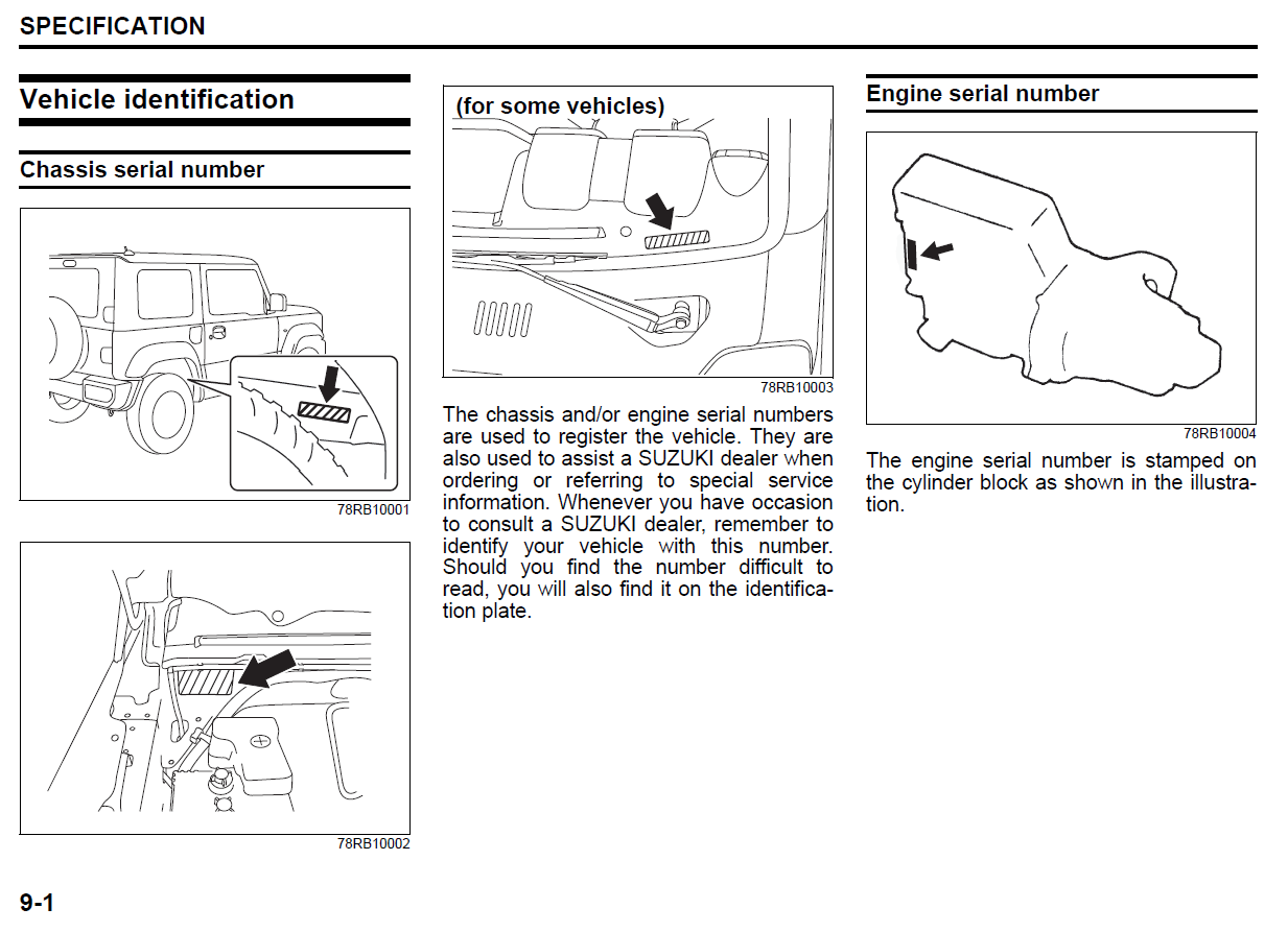

Подскажите, пожалуйста, где на Джимни новом искать идентификационные номера? Рама, двигатель - где? Под стеклом тоже есть?

Под правым задним крылом на раме выбит
Под капотом табличка

А номер двигателя где искать?
Не знаю. Дилер в договор купли-продажи во все графы просто VIN вбил (причем графу с номером кузова заполнил только после моей просьбы), в ГИБДД при регистрации номер двигателя не спрашивали. С прошлым автомобилем такая же история.
