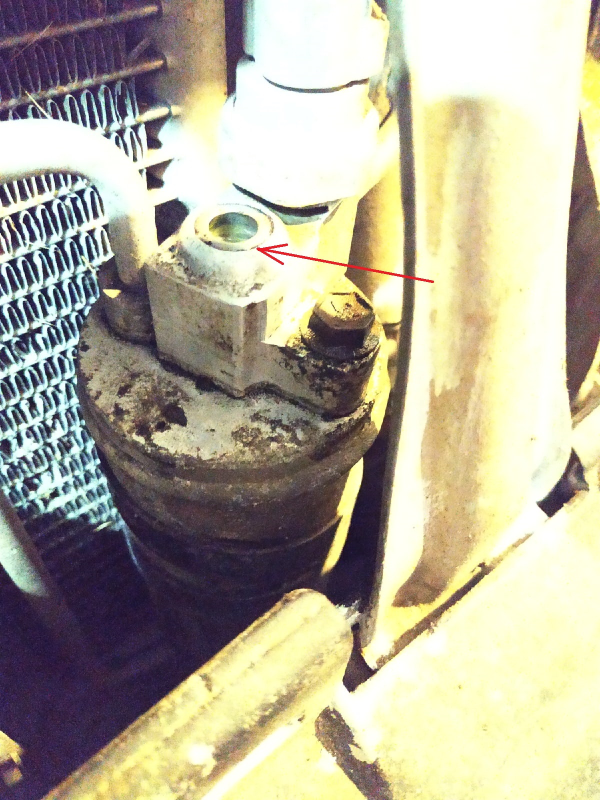

Всем доброе время суток.
Обнаружил небольшие пузыри из-под прозрачного окошка на осушителе кондиционера. Запах резкий, специфичный. Кондиционером при этом не пользовался, а двигатель вообще заглушен. Что это может быть?

Газ утекает. Менять, перезаправлять

Вас понял, спасибо. Что интересно, заправлял кондей буквально за пару дней до этого, проблем никаких не возникло при заправке.

Только менять придётся трубу с этим окном, а не баллон. Некоторые, правда, вынимают окно и вместо него наваривают заплатку

Да, нашёл трубку в каталоге. А окошко временно залеплю по стыку, пока трубку искать буду. Поглядим, что получится.
