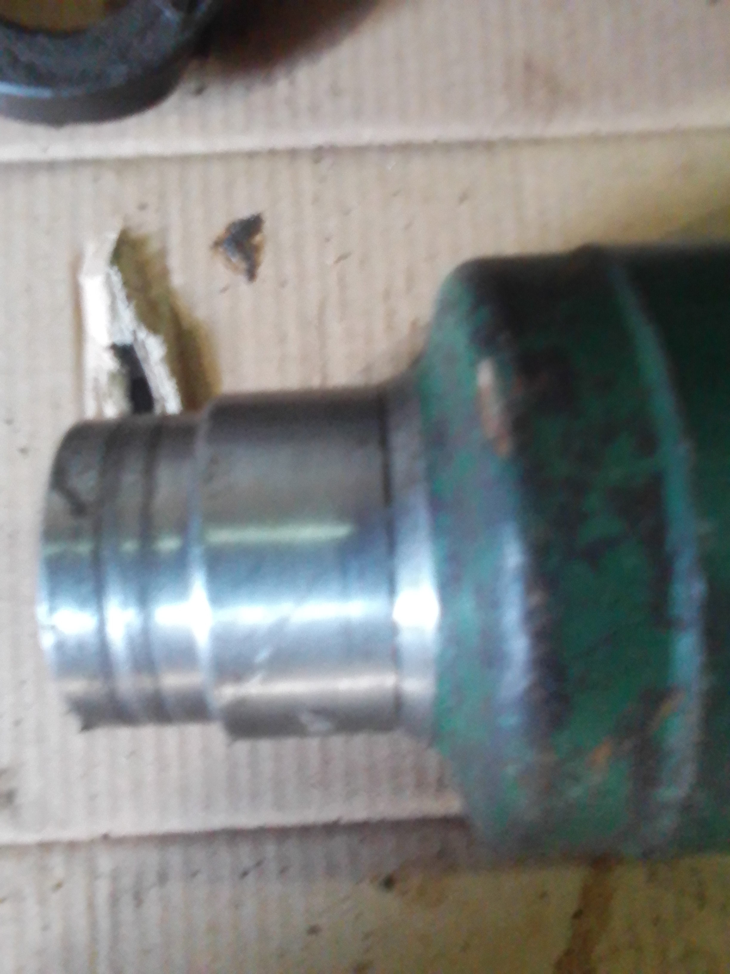

Теперь по теме, приобрёл игнис 2004г. 1.5 на автомате, при покупке прокатились вроде все тихо, ну по обыкновению как поставил на учёт сразу в сервис приводить в порядок. Там посмотрели что да как ,короче приговорили внутренний шруз ,естественно правый, левый сальник коробки, рулевые наконечники,прокладку глушителя.
Я в магазин и вот там и началось ..... Цены на оригинал космос,подобрали не оригинал. Ну я с эти добром в сервис, там как раз свободно было, каковоже было моё удивление когда сняли привод, короче видно старый владелец был рукастый выдумшик, чтобы полность не описывать имения просто цыфры по зубам от коробки и далее 22-26 / 26-29 дальше палку с наружным грузом не разбирал на колесе 25. Сейчас побежал в магазин продолжение следует....

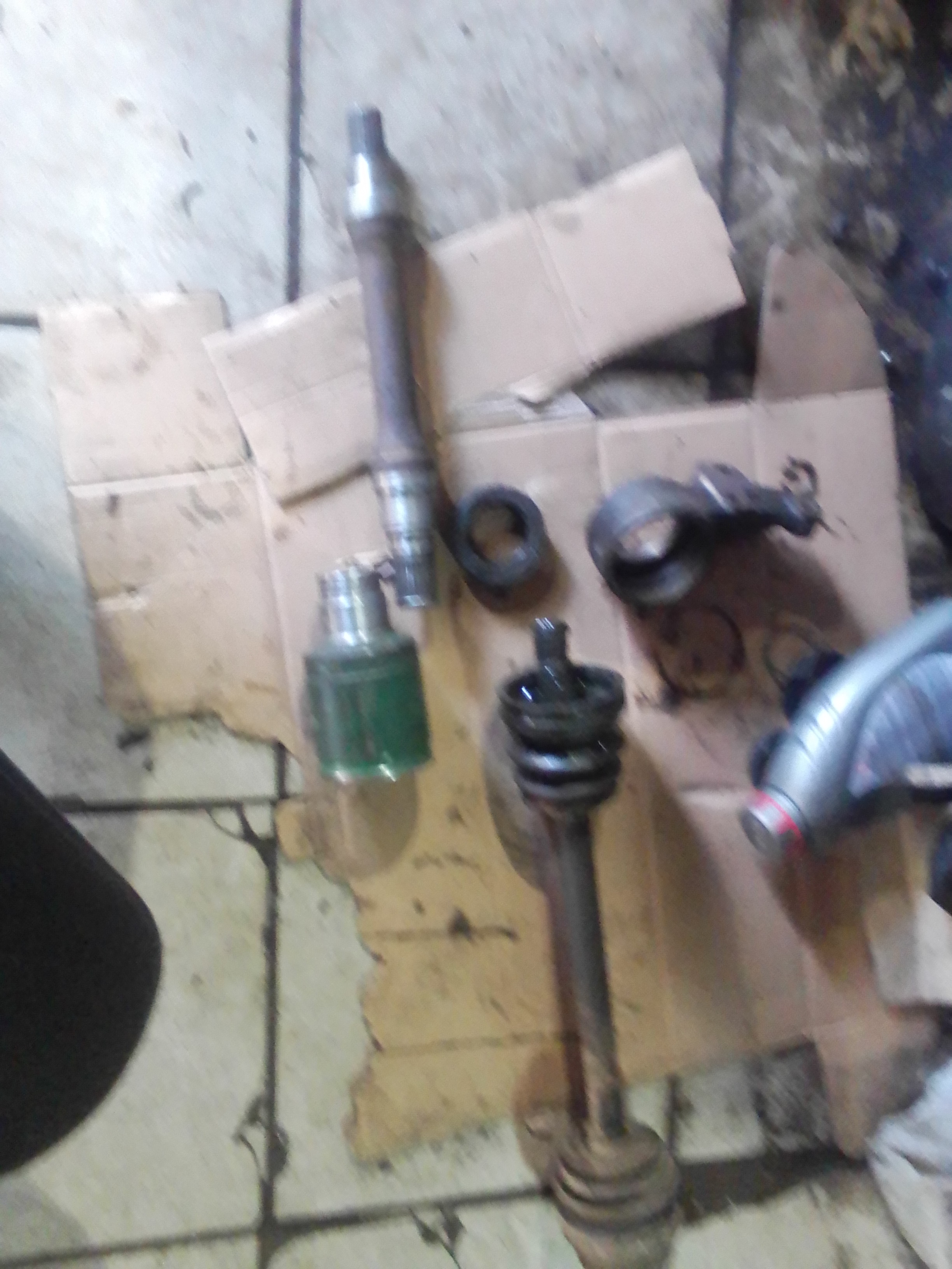

С магазином согласен, но с заказом через интернет могут возникнуть проблемы с возвратом ( они то присылают что сам заказал, и если не подошло то? ). Поэтому хотелосбы перед тем как заказать всё уточнить. Пожалуйста поправте если не прав данные какие я нарыл читая форум.
Если смотреть от коробки.
1- привод с подвесным шлицы 22 с обоих сторон длинной 316
2- трипоид 22 а дальше к приводу 28
3- сама палка 28 и 28
4- шруз наружный 28 и 25 на ступице
Просьба к знающим так ли я все понял, и может у кого есть б\у.

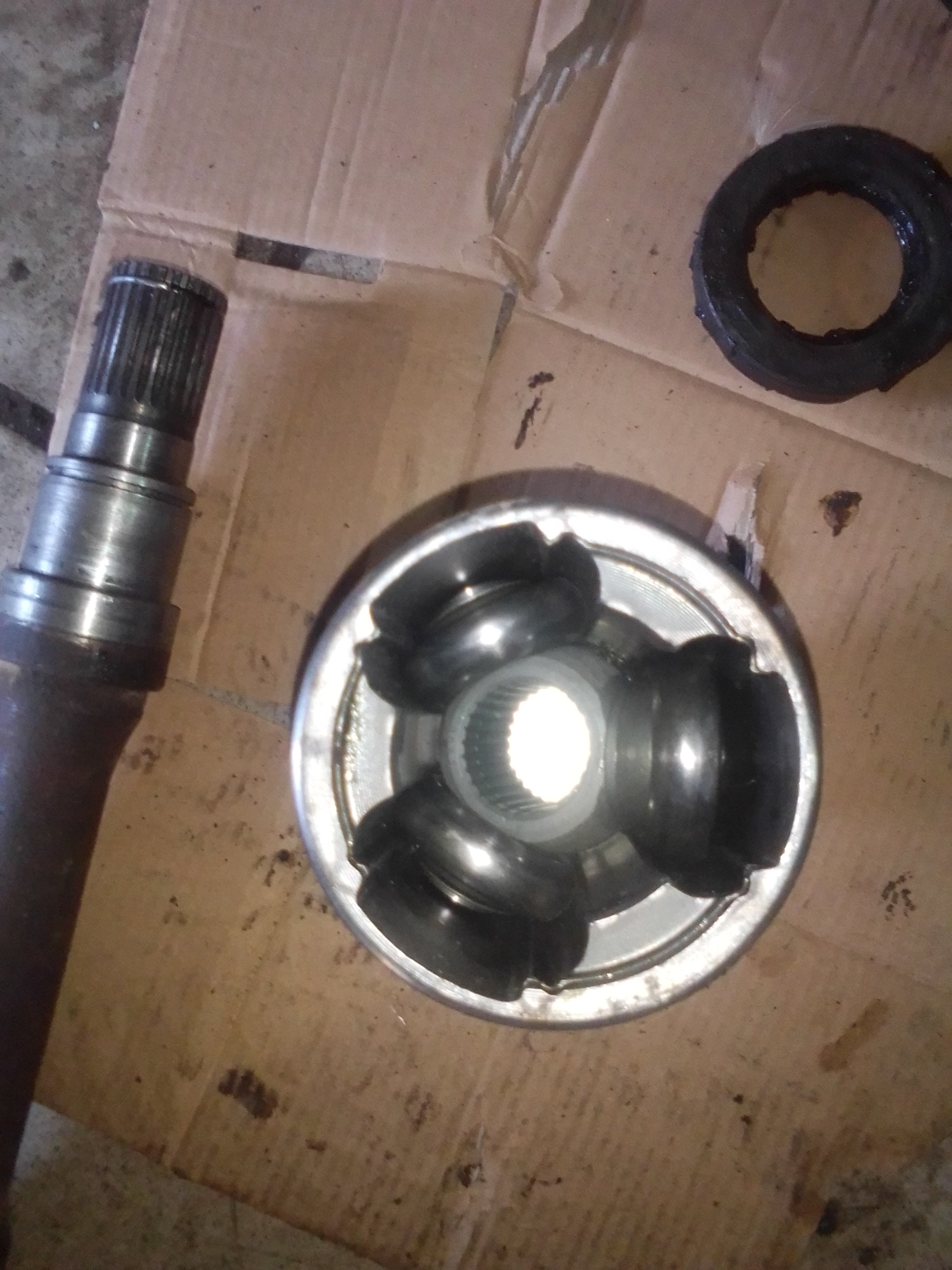

С цифрами все складно. Только трипода у тебя там не должно быть. У венгра шрус. Кто то уже от японца пристраивал.

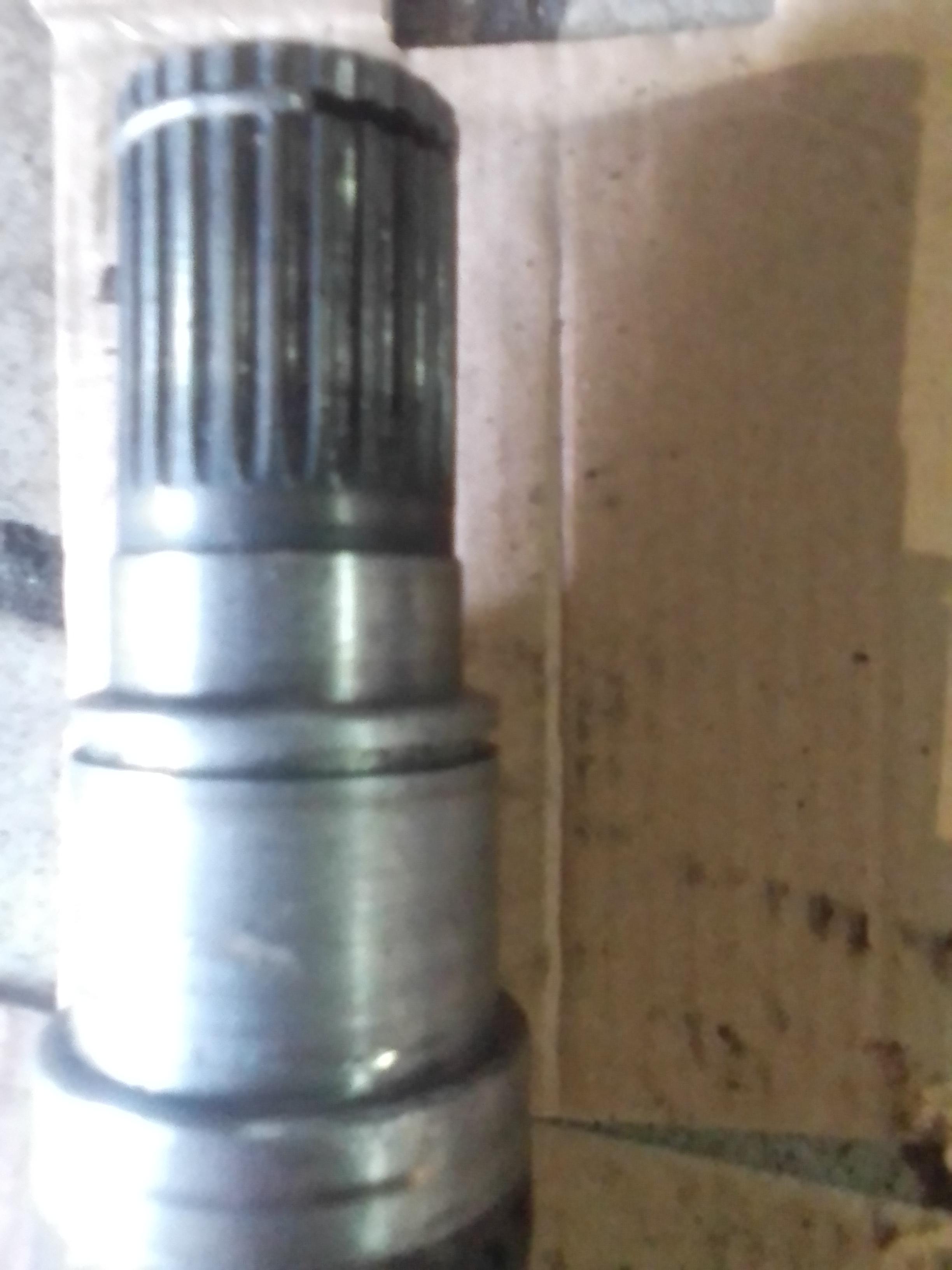

Про рычаги понял читая форум(такие уже стояли ), а по приводу беда вот такая...
На полуоси на конце где подшибник, наварен кусок с 26 зубами, дальше на него одеваетьса именно трипоид, естественно тоже с наваренным куском на 26 зубов, далее идет палка с 29 зубами.Да еще и подшыбник подвесной был вварен в крепление так как стоял шире стандартного.
Так получаеться что по приводу у меня ничего что можно использовать нет.
Основная проблема в креплении подшибника(нет стопора и остатки от сварки), пока нигде не нашол, остальное хоть и за дорого но приобрету и верну машине нормальное состояние.

Я так и не получил ответа на свой вопрос. Что беспокоило?
Ну понятно что колхоз. Зеленый цвет гранаты говорит о том что это трипод от японца пристроили. Потому что как обычно родную гранату провернуло на шлицах промвала, и менять надо и промвал и гранату. А найти не реально от венгра, да еще 1.5 автомат. Ни от чего другого не подойдет. Вот и изголяются люди как могут. Зачем полез если работало? Ты сделаешь лучше?

небольшое биение на вывернутых калесах, потом лопнул пыльник на внутреннем,
Предполагаю что взяли промвал с приводом от Круза. А так как наружная граната не подошла под Венгра, сколхозили палку привода. Но коротковата оказалась.
Я по фоткам не увидел где проблема. Чем сейчас плоха опора промвала?
