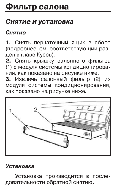

Как снять бардачок, что бы почистить салонный фильтр? У меня не получилось открыть его полностью, боюсь сломать. Выходит только один верхний стопор, второй с другой стороны не хочет.
По идее несложно
