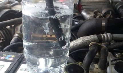

suzuki
Пробило прокладку ГБЦ. При заведенном двигателе необходимо конец сапуна из расширительного бочка поместить в емкость с водой. В случае, если прокладка пробита, то из трубки начнут выходить пузырьки воздуха. проверка бутылкой.jpg
