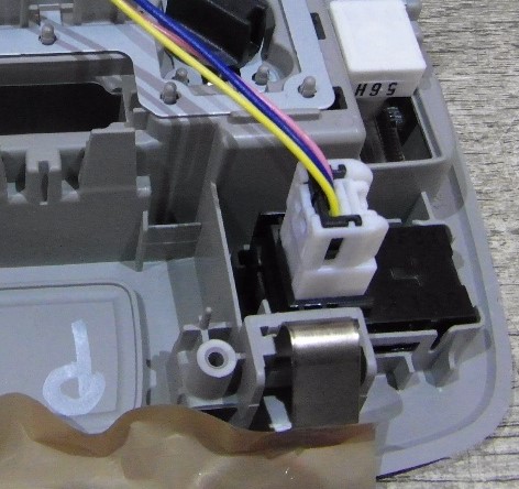

Приветствую! Установил бошевскую магнитолу в базовую комплектацию, машина 16 года. Фишка на микрофон к магнитоле подходит, а в плафоне уже проводки нет. Заказал с разборки штатный микрофон, хочу протащить провода сам. Может кто знает распиновку штатного микрофона или сфотайте фишку с проводами, у кого он штатно установлен, какие там хоть цвета)

Доброго времени суток!
Если смотреть на микрофон, чтобы разъем был как бы снизу, то по центру общий (синий), справа питание от магнитолы (желтый), слева сигнальный (фиолетовый). Такой микрофон устанавливается в Витарах, Митсубиси ASX.
