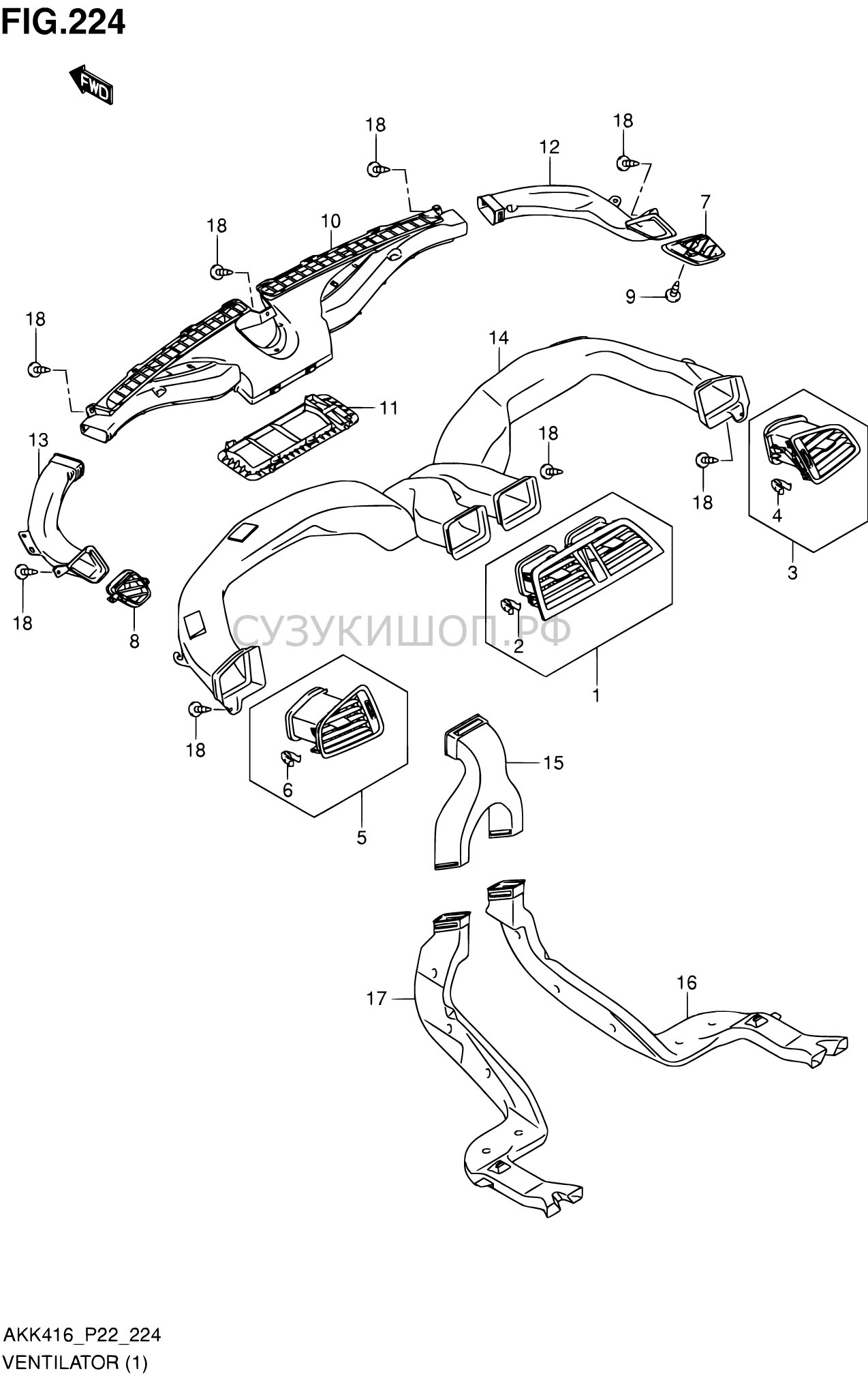

Добрый день, по своей неаккуратности уронила цепочку в воздуховод лобового стекла, как поняла по схеме #10. Есть возможность достать, или попытки тщетны?

Непростая ситуация . Изделие не магнитится . И теперь определиться , стоит ли из-за цепочки снимать торпеду ?

Попробуйте посмотреть через зеркальце в воздуховод
- в месте где уронили
- в центральной части
есть слабая надежда, что если дело было ближе к краю, то цепочка не соскользнула в блок климата, а просто лежит в воздуховоде, или зацепилась за заслонку на входе в блок климата.
А так * в лоб * снимать торпеду и подбираться к верхней части блока климата.
