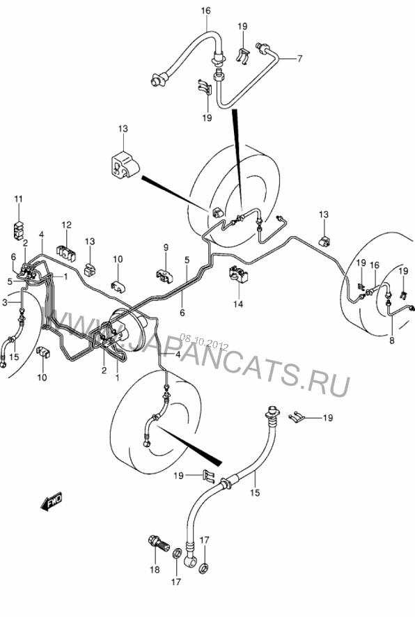

Здравствуйте все!
Подскажите, пожалуйста, размер и шаг резьбы на штуцерах и длину тормозной трубки, которая сразу за задними тормозными цилиндрами.
Артикул 51510-84E00 или 51520-84E00. На картинках номер 7(семь).

А, ну извините. Кстати на другой машине как-то трубку -именно трубку - надо было срочно поменять, а родных не было, подобрал схожую какую-то на 5 см длиннее ну и согнул ее в виде буквы S . Все нормально.
По шлангам - если кому будет полезно и найдет тему - ставил NK 855217.
