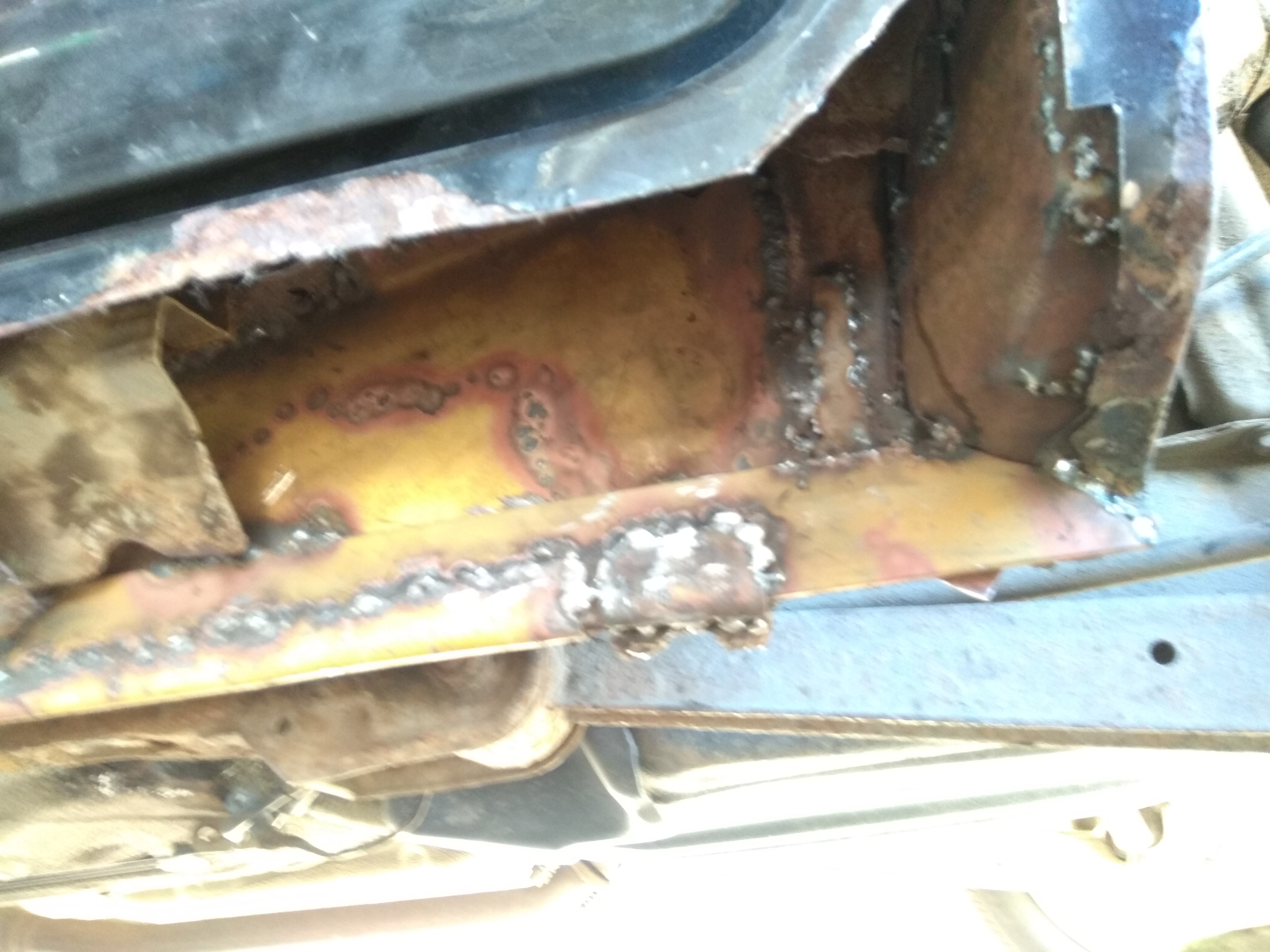

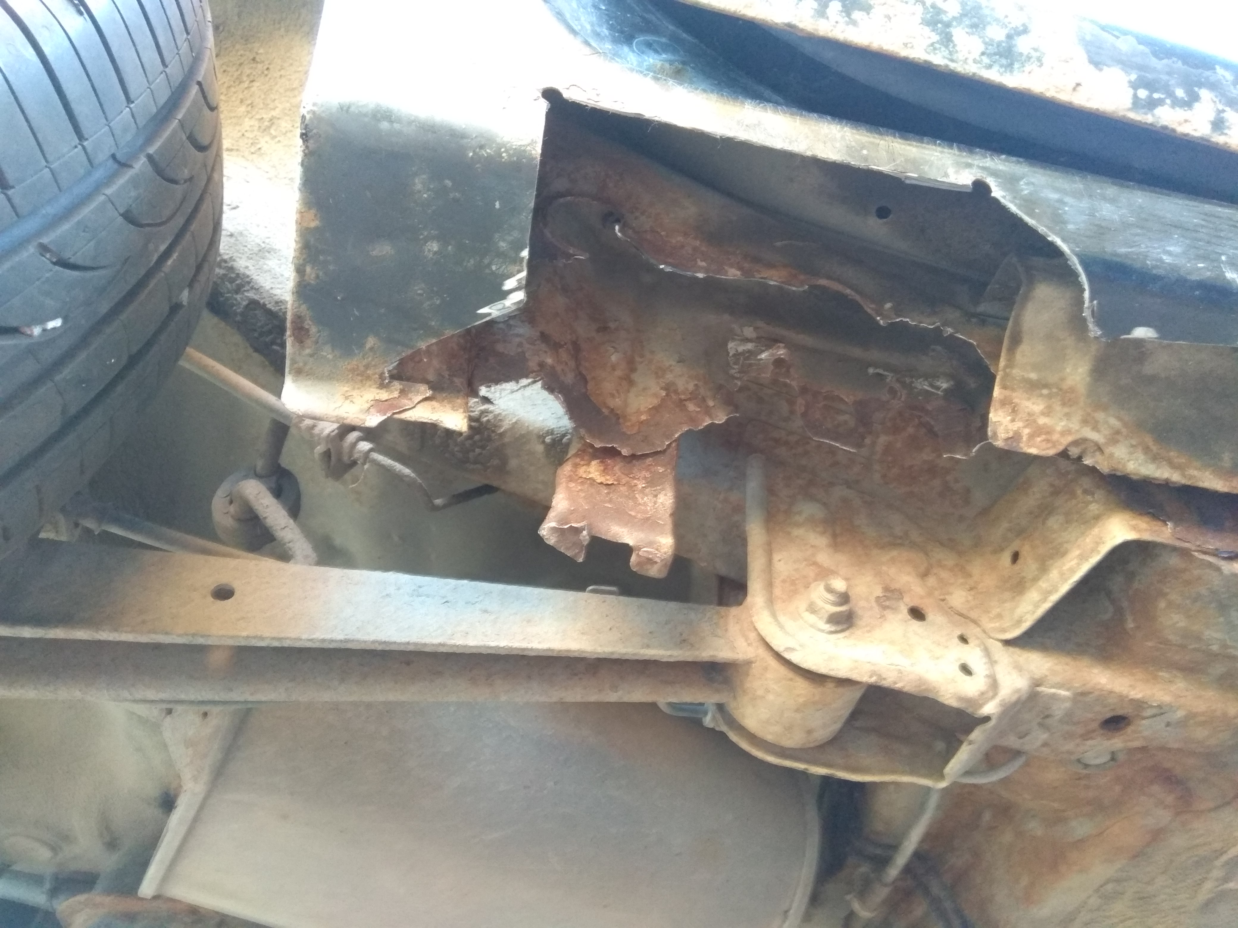

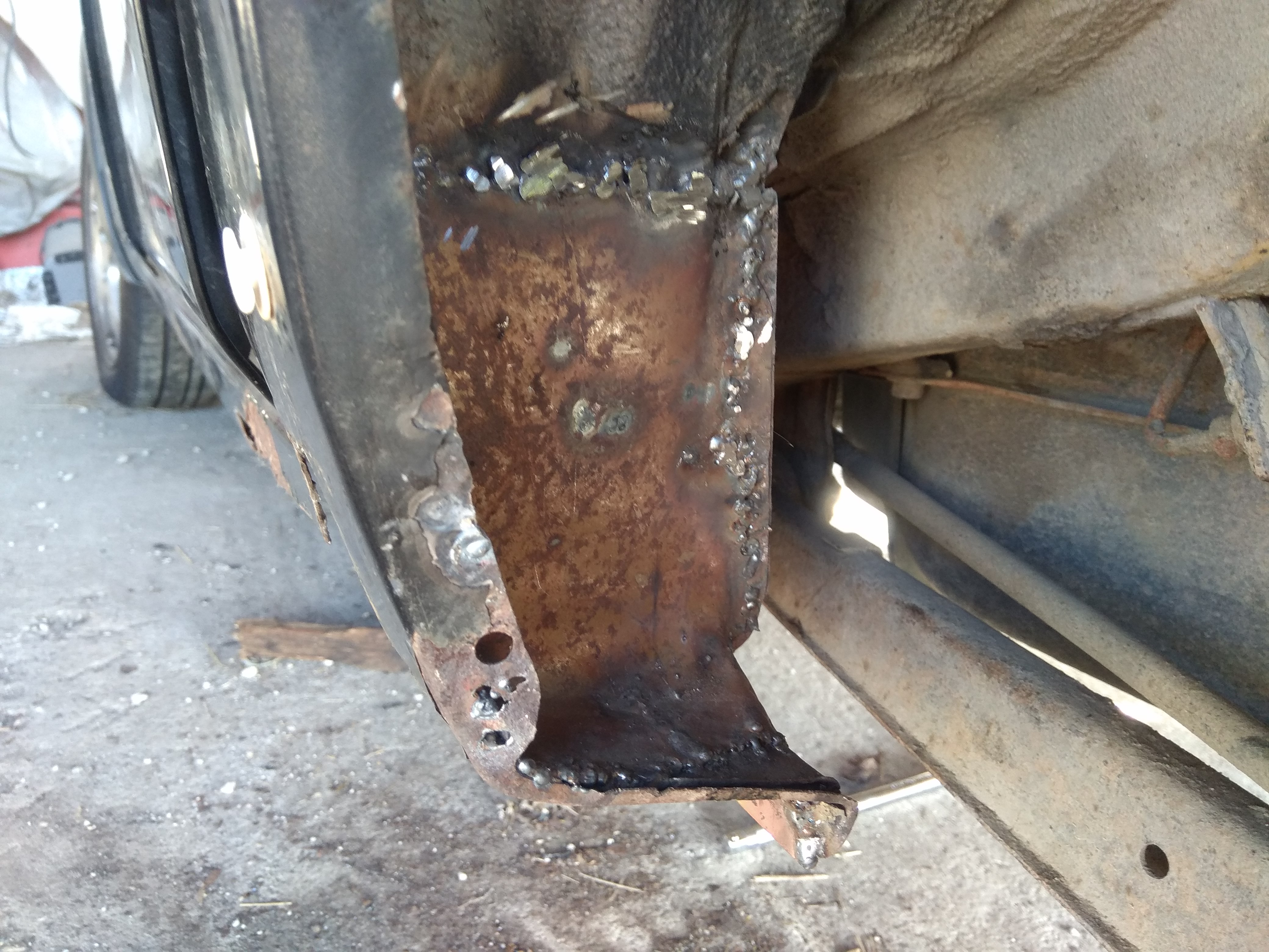

Тоже появилась ржавчина из-под пластика. Снял пластик, там всё печально. :(
От этой ржи вниз металла нет. Всё сгнило. В том числе и поддомкратник.

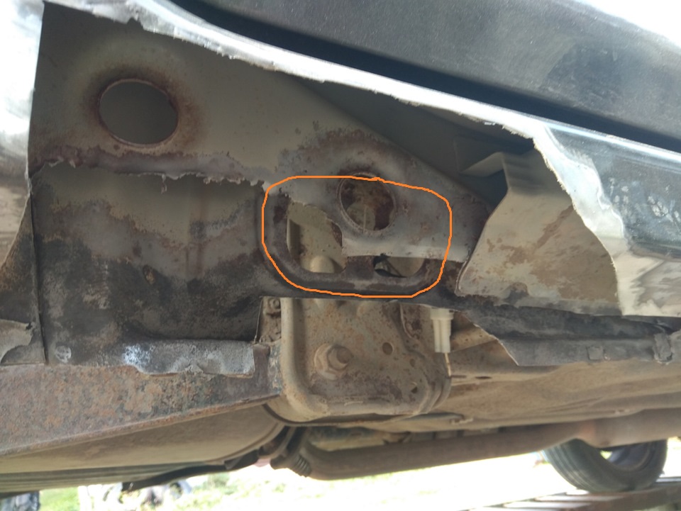

Виновато вентиляционное окно, через него кидает грязь в порог. Если его не заварить, ремонта не хватит надолго.
Вварил во внутреннюю часть порога заплатку из металла 2 мм, из салона насверлил дырок и тоже проварил, по низу пустил пластину 4х40 мм и обогнул вокруг неё заплатку. Получилось крепко.

У всех уже в этом месте сгнило до дыры. У кого нет дыры, ткните пальцем, будет дыра. Гниет изнутри. Да, виной всему вентиляционное окно.

Глядя на фото опечалился сильно. Не совсем понял, о каком вентиляционном окне речь?

Ремонта не заметил. Наружный порог согнул из подходящего железа 0.8. Тонкое конечно, зато, можно подогнуть руками по месту.
На фото просматривается на заднем плане. Фото взято отсюда.
за 15 лет и мысли не было туда посмотреть. Думаю, что быстрая езда по глубоким лужам значительно ускоряет процесс гниения, т.к. вода будет застаиваться в порогах надолго. Сначала подумал, что через отверстия под пистоны будет вытекать, но нет, это далеко не самые низкие точки в полости порога. При случае попробую заглянуть через них эндоскопом. Если там металл еще остался, зафигачу Тектилом МЛ или Тектилом Бронза.
