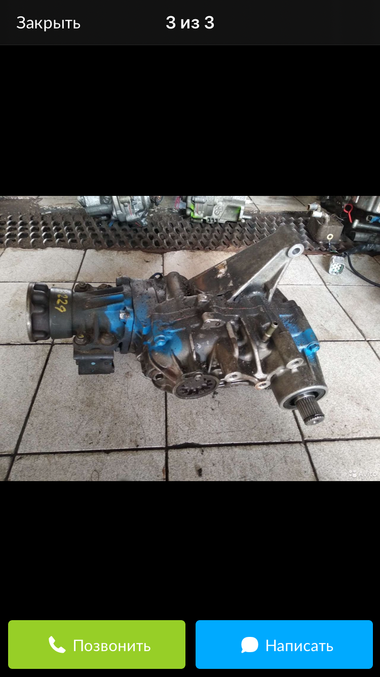

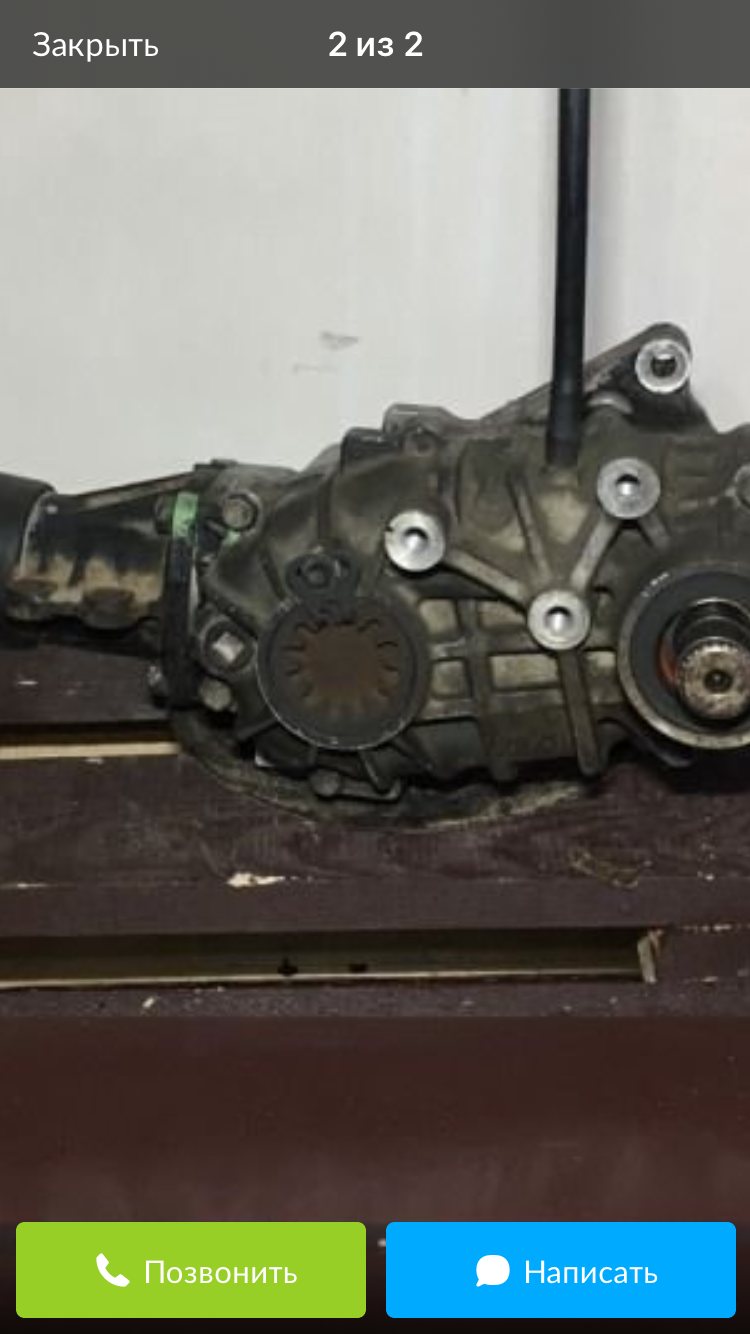

У меня стоит раздатка на лиане 2005 года подойдёт ли 2009 года
vztmaster
24 Июль 2016
Suzuki Liana, 2004, M16A (106 л.с.), АКПП
Не бывает раздатки от 2009 года, то что выше:
На первом фото раздатка от леворукой (европейка), а ниже от праворукой (от аерио).
Пару болтов не сходится, кое где подложить шайбы, и все подходит)))
Можно сказать взаимозаменяемые.
