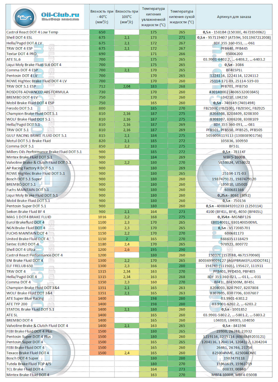

На ойл клубе посоветовали Castrol Dot4 React Performance.

Не нравится как работает TRW (я ее хотел покупать), предложили Кастрол. Посмотрел - существенно дороже ТРВ, хорошо противостоит паровым пробкам, менее гигроскопична, для интенсивной езды (хотя мне оно и не надо). Возможно есть смысл взять именно ее.

Пока остановился на АТЕ, Nissan, Castrol. Цена идентична плюс-минус.
Есть еще Брембо, и Феродо, и Ликви Молли.
Глаза разбегаются. Температура кипения не особо волнует, главное гигроскопичность и долговечность.
