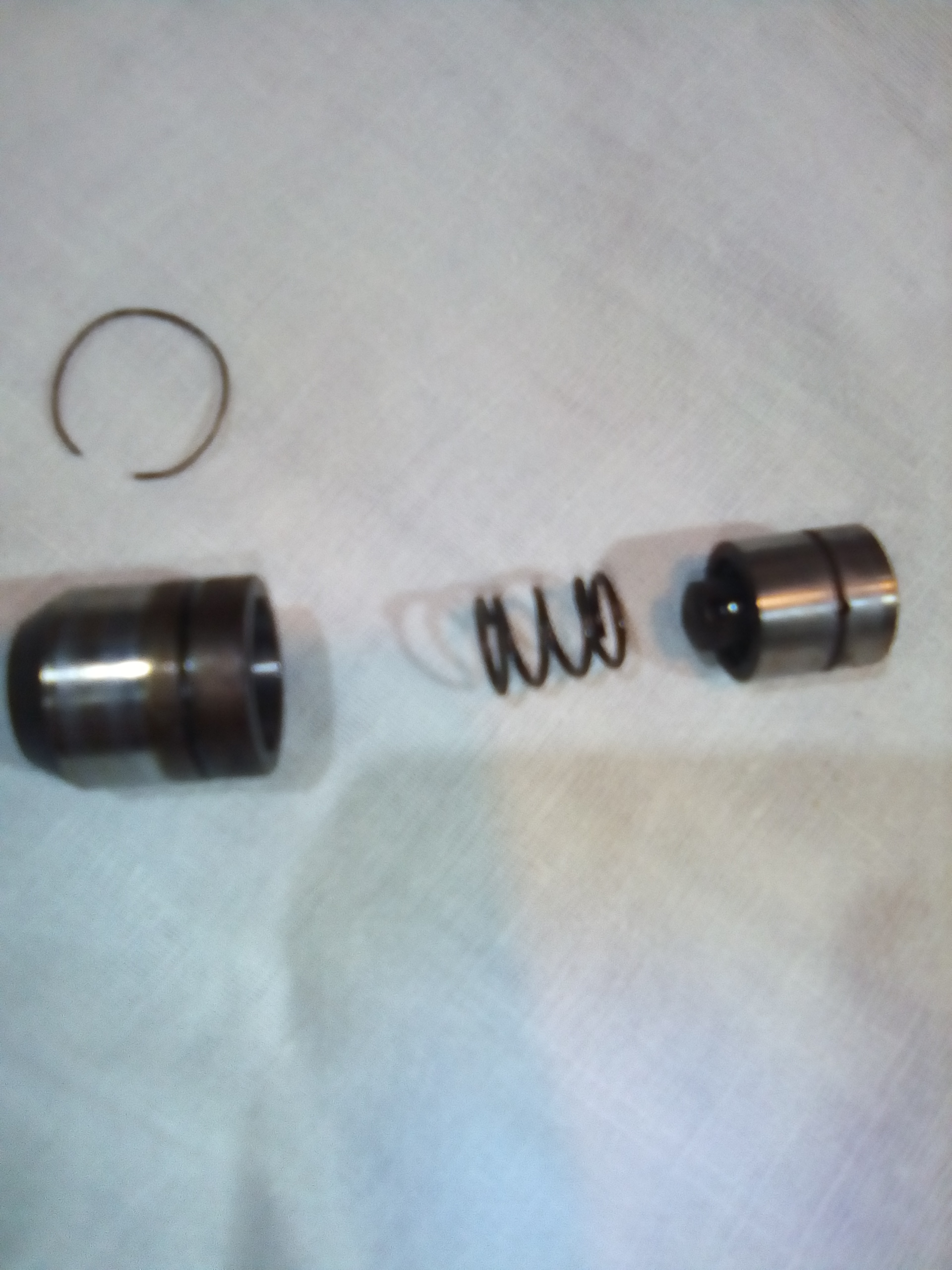

Решил посмотреть что у меня с компенсаторами. После снятия распредвалов они сидели на своих местах немного ниже подшипников распредвалов, пальцем не подавливались, но поршеньки прокручивались - вроде рабочие. Но когда разобрал - оказалось, что все малые поршеньки в которых шариковый клапан, забиты по кругу засохшей грязью ( наверное еще американской). Малый поршень вставляется в большой и все это в корпус, поэтому только разбирать и мыть. Одну ГБЦ сделал за вечер после работы, не так уж и сложно. Очень помогла брызгалка на бутылке с бензином, удобно промывать.

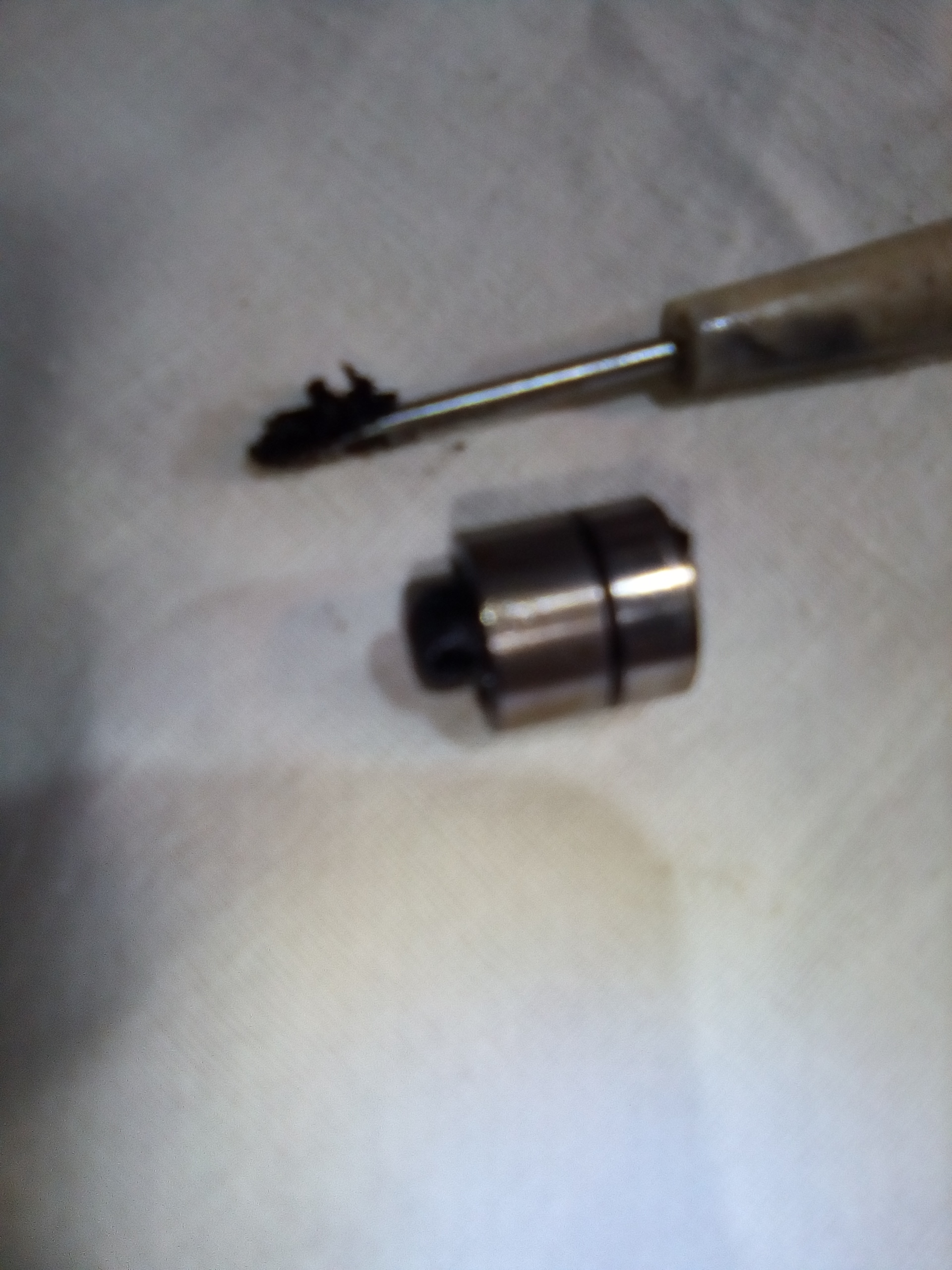

На фото видно сколько грязи за один раз с поршенька вынул, остальное промыл потом. В большем поршне грязи почти нет, так налет небольшой, а сам корпус компенсатора промывал прижав распылитель к центральному отверстию, а отверстие для масла сбоку направив вниз, сильной струей вымывая остатки старого масла, которое после двух моих замен так там и осталось. А как оно может заменится свежим если компенсаторы рабочие. А вот это маленькое колечко с поршня пришлось снять почистить его и канавку, так же была засохшая грязь.
