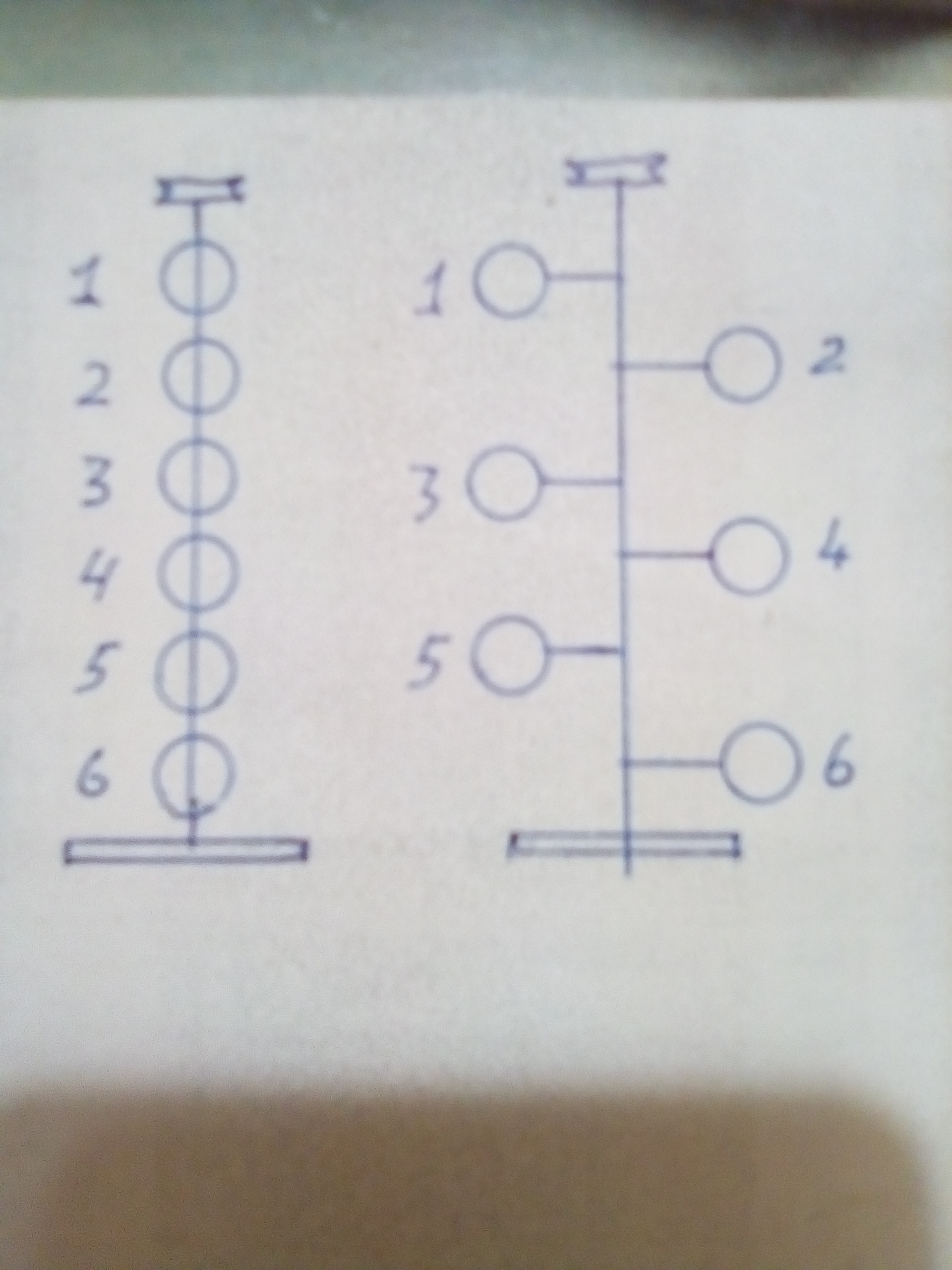

По поводу нумерации цилиндров возник вопрос, последний раз V образный двигатель был в 80-х на Запорожце. Смысл такой - шесть цилиндров идут спереди друг за другом первый налево, второй направо, третий налево и т.д.

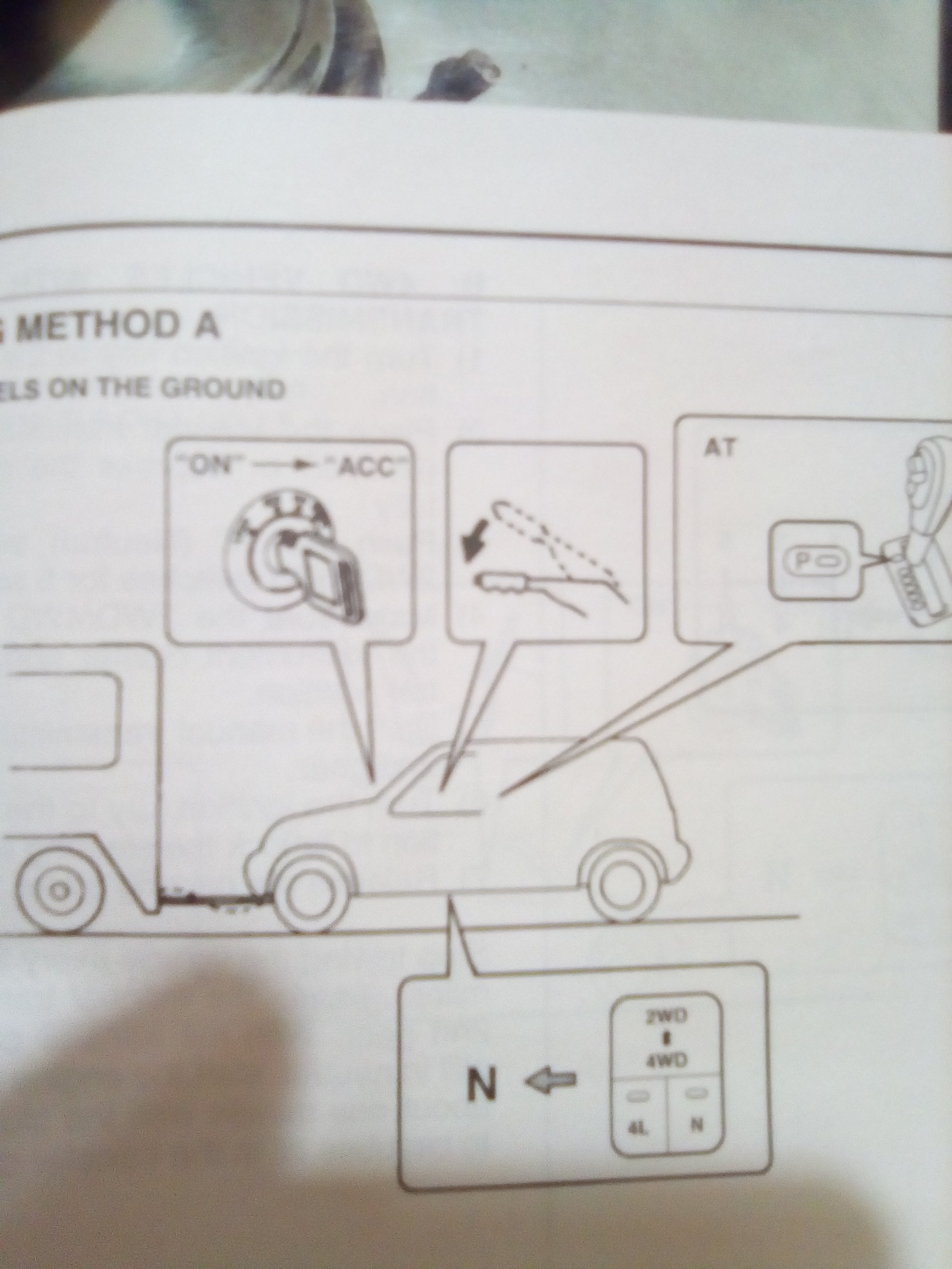

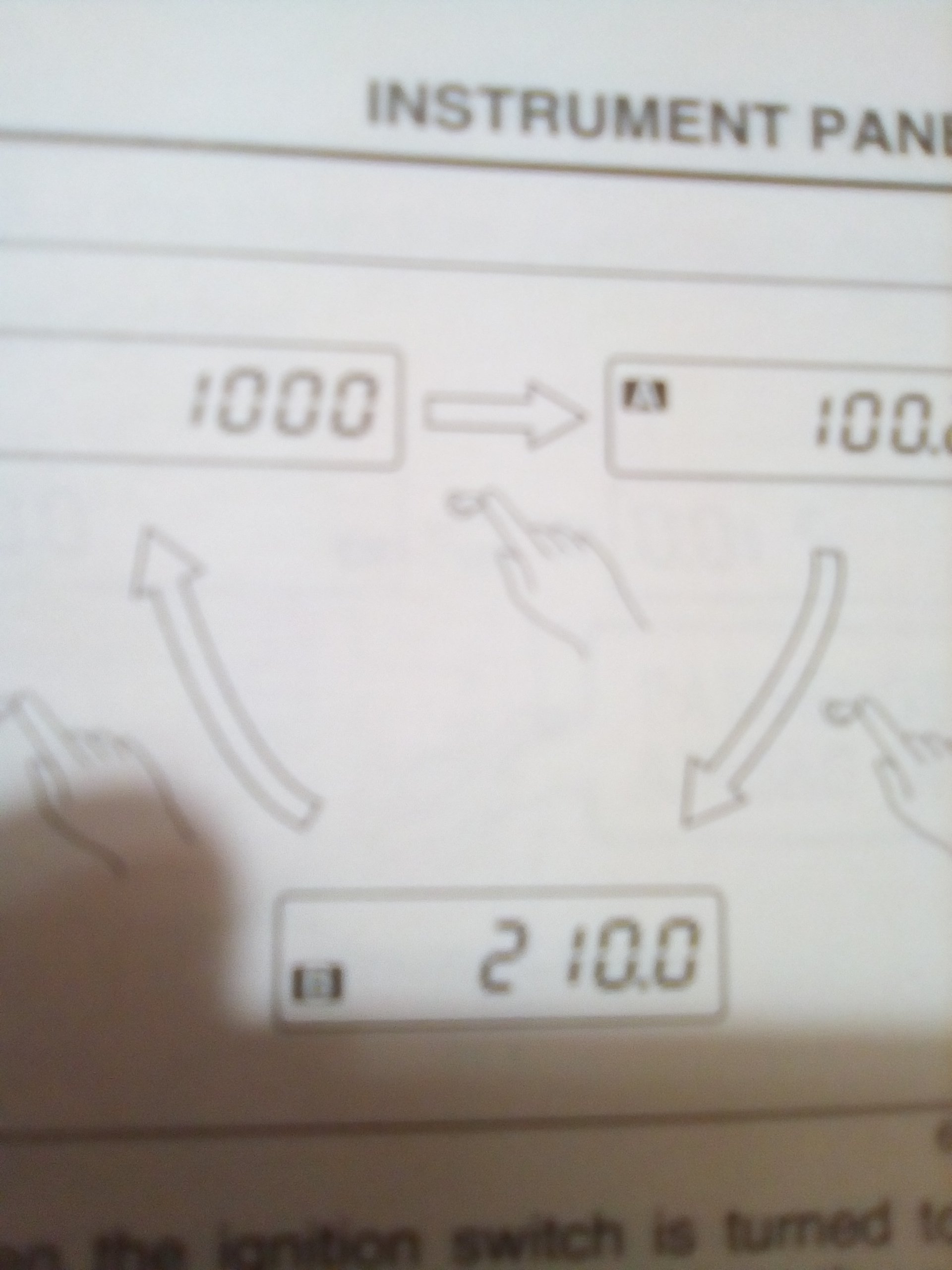

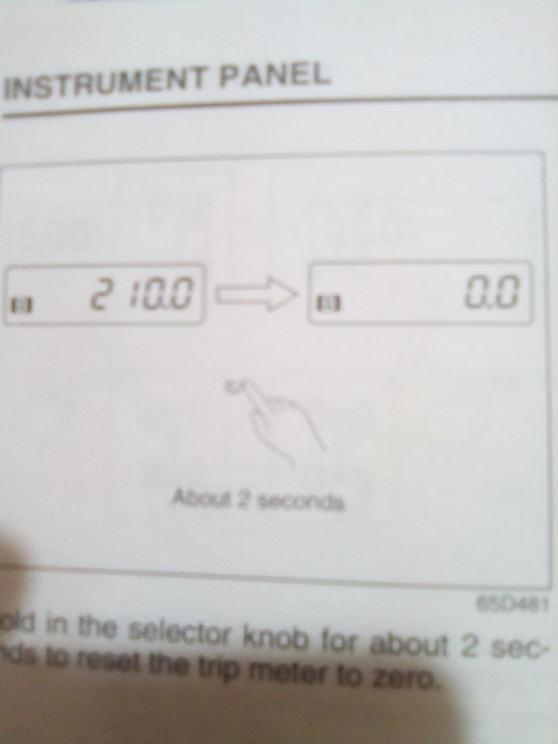

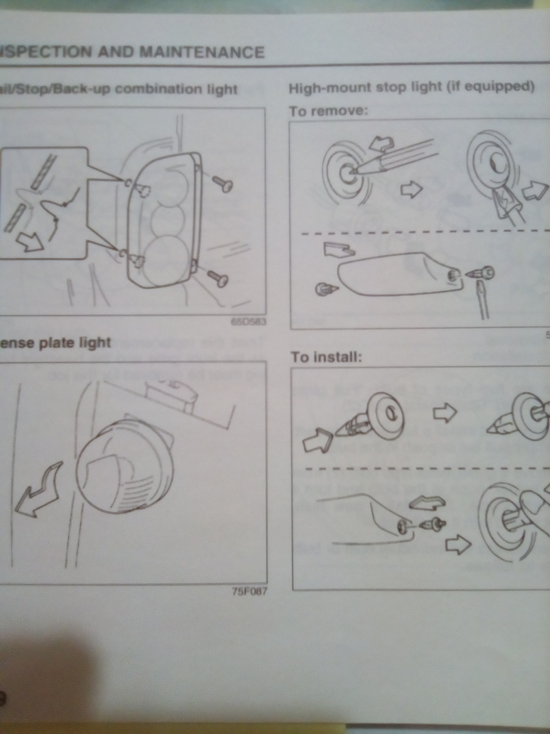

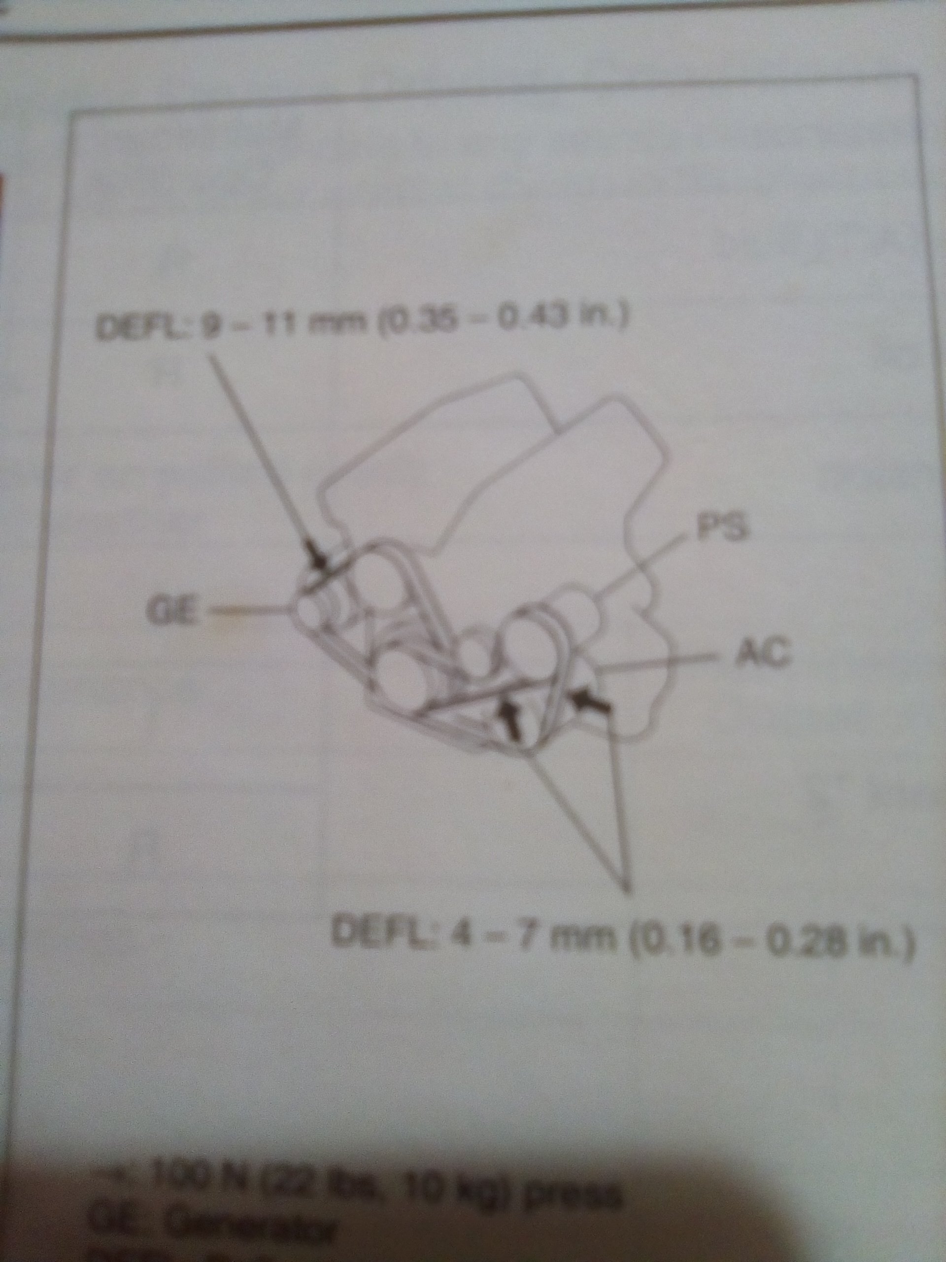

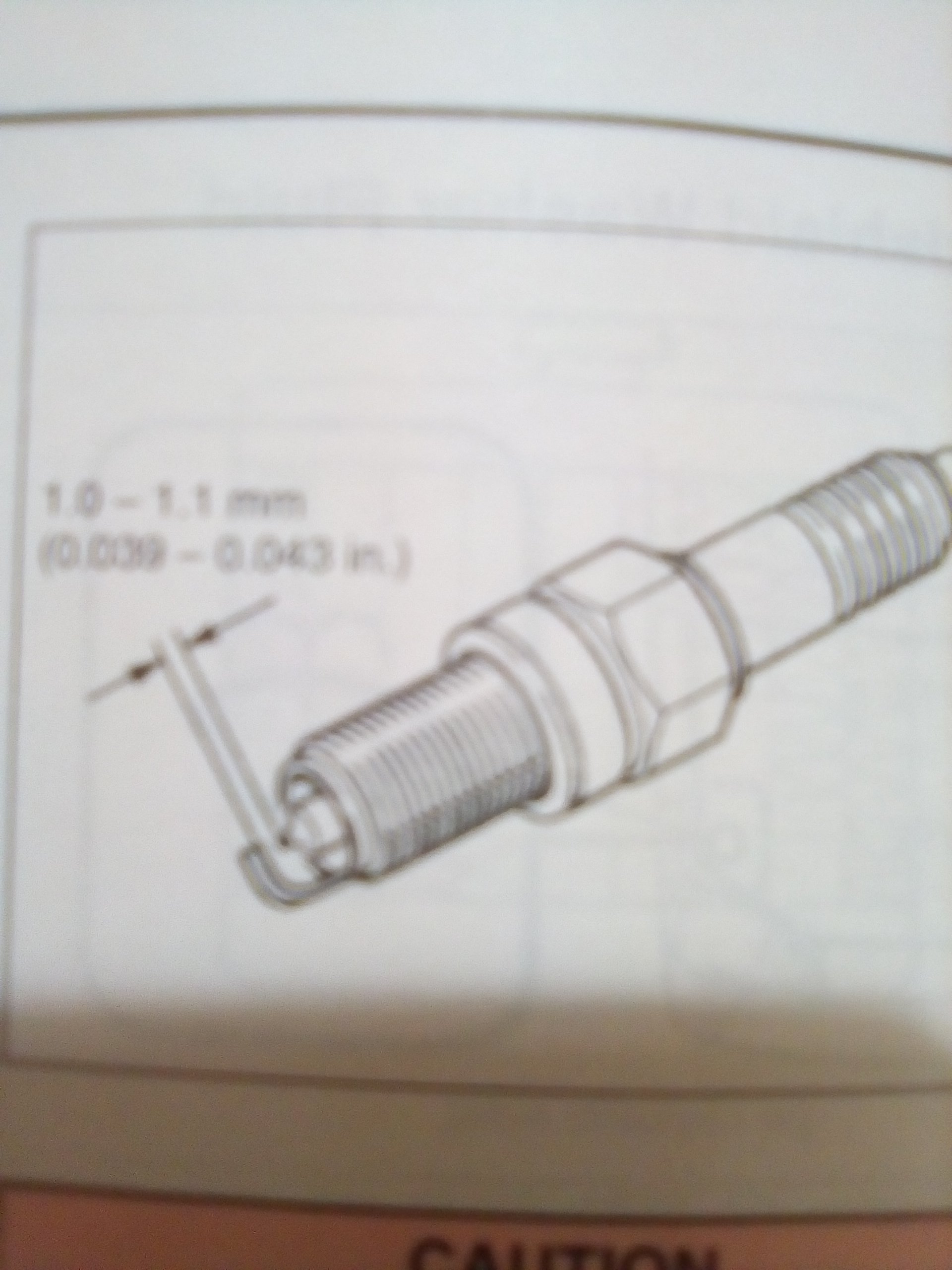

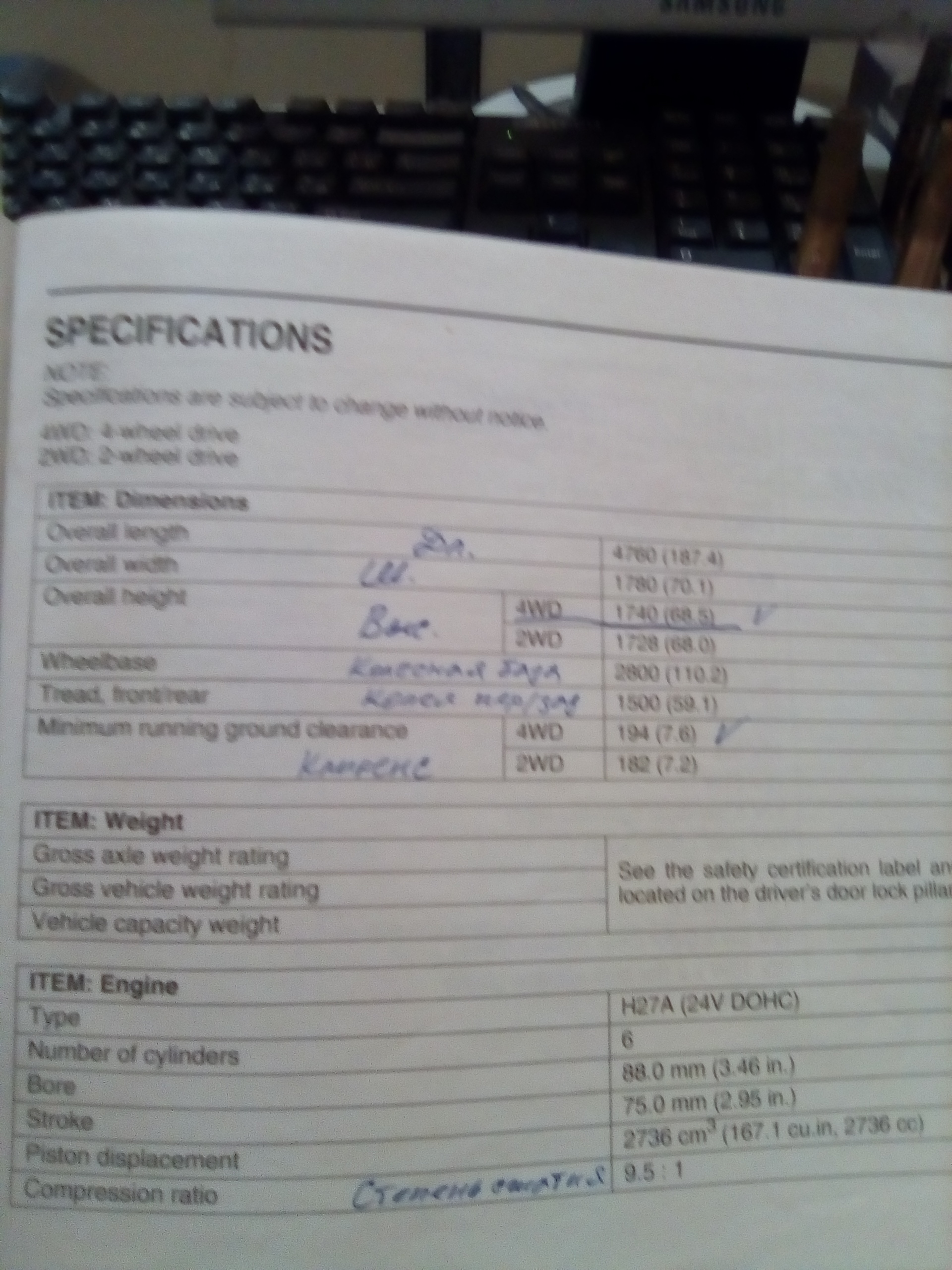

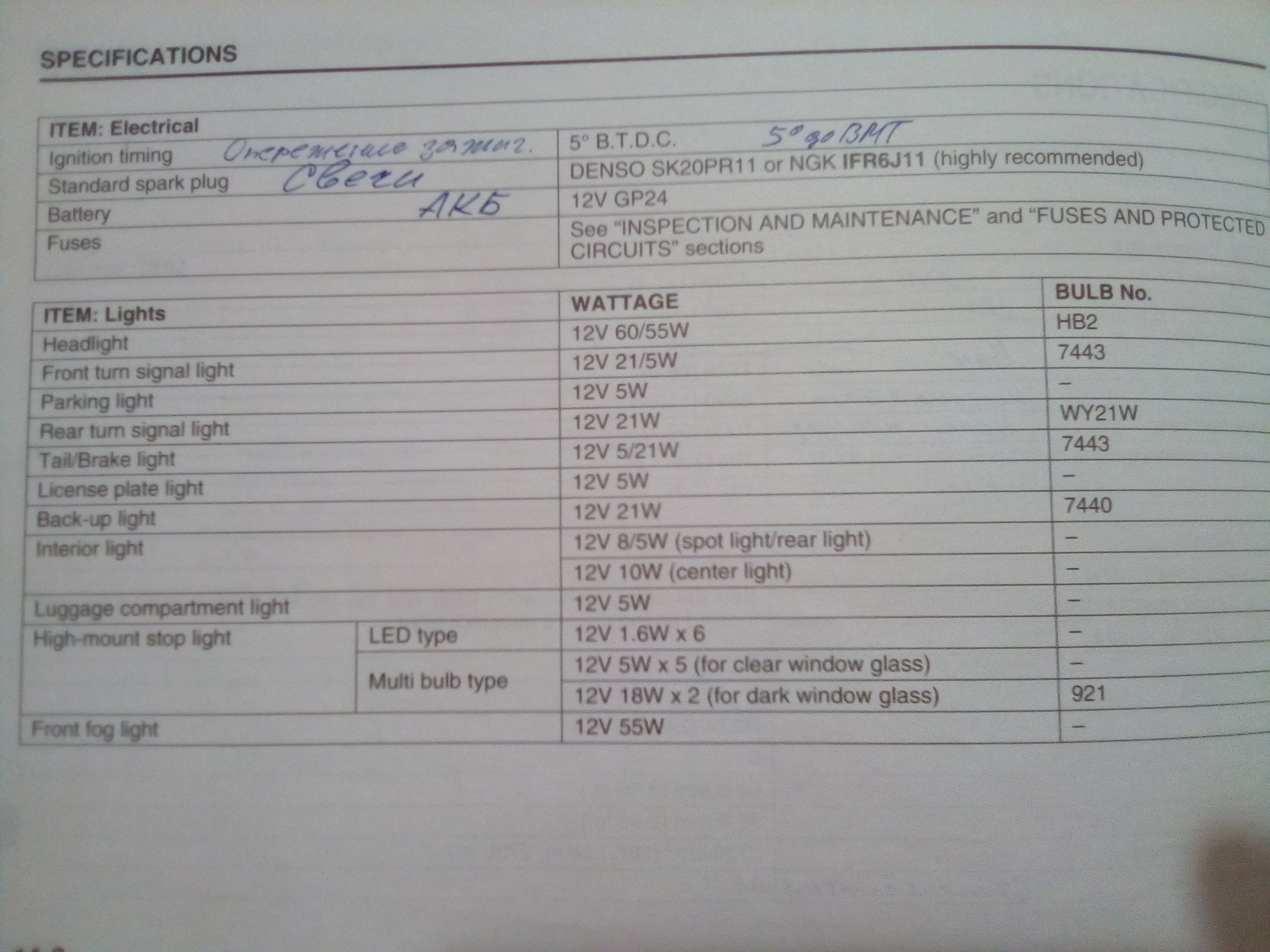

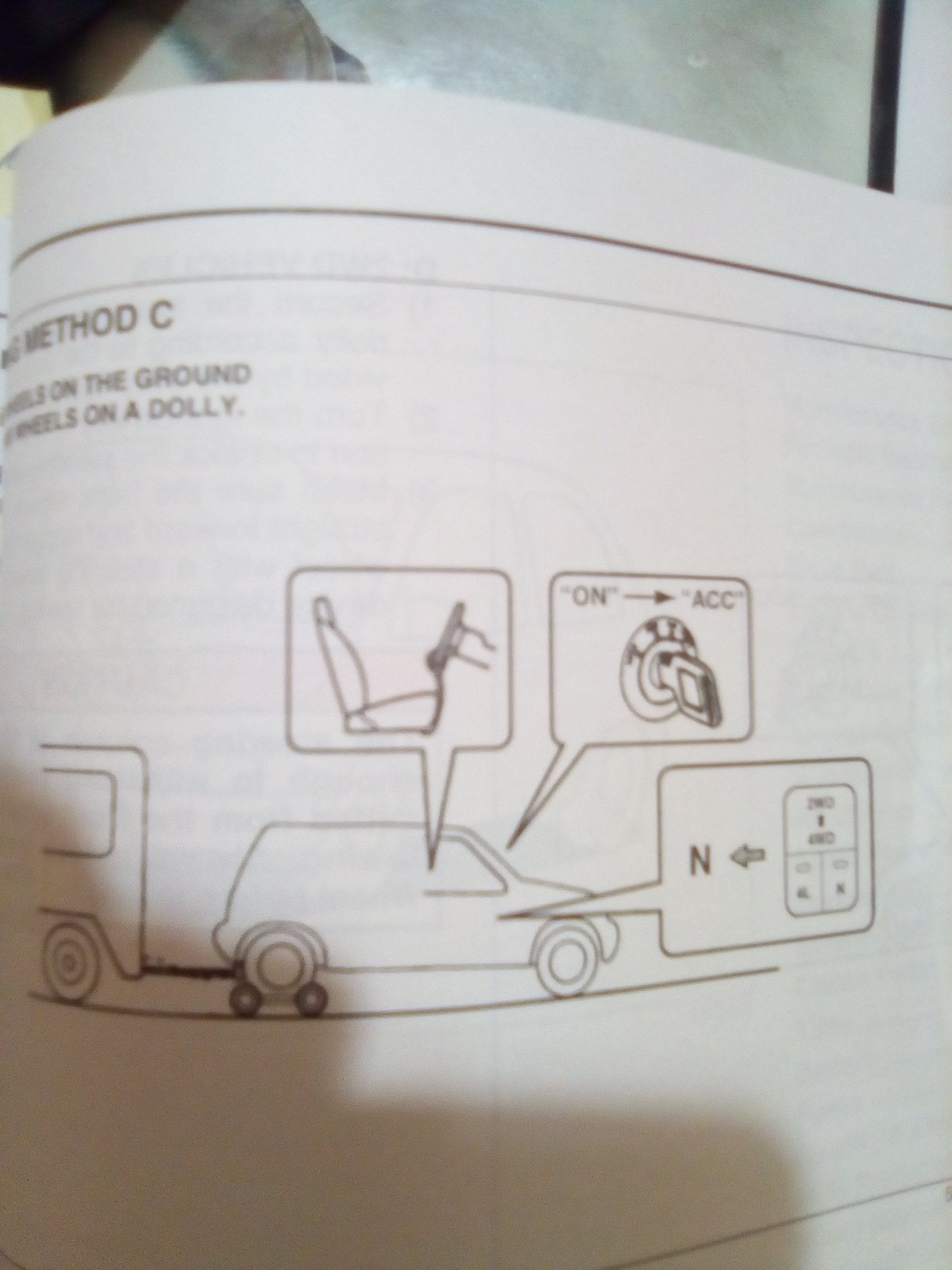

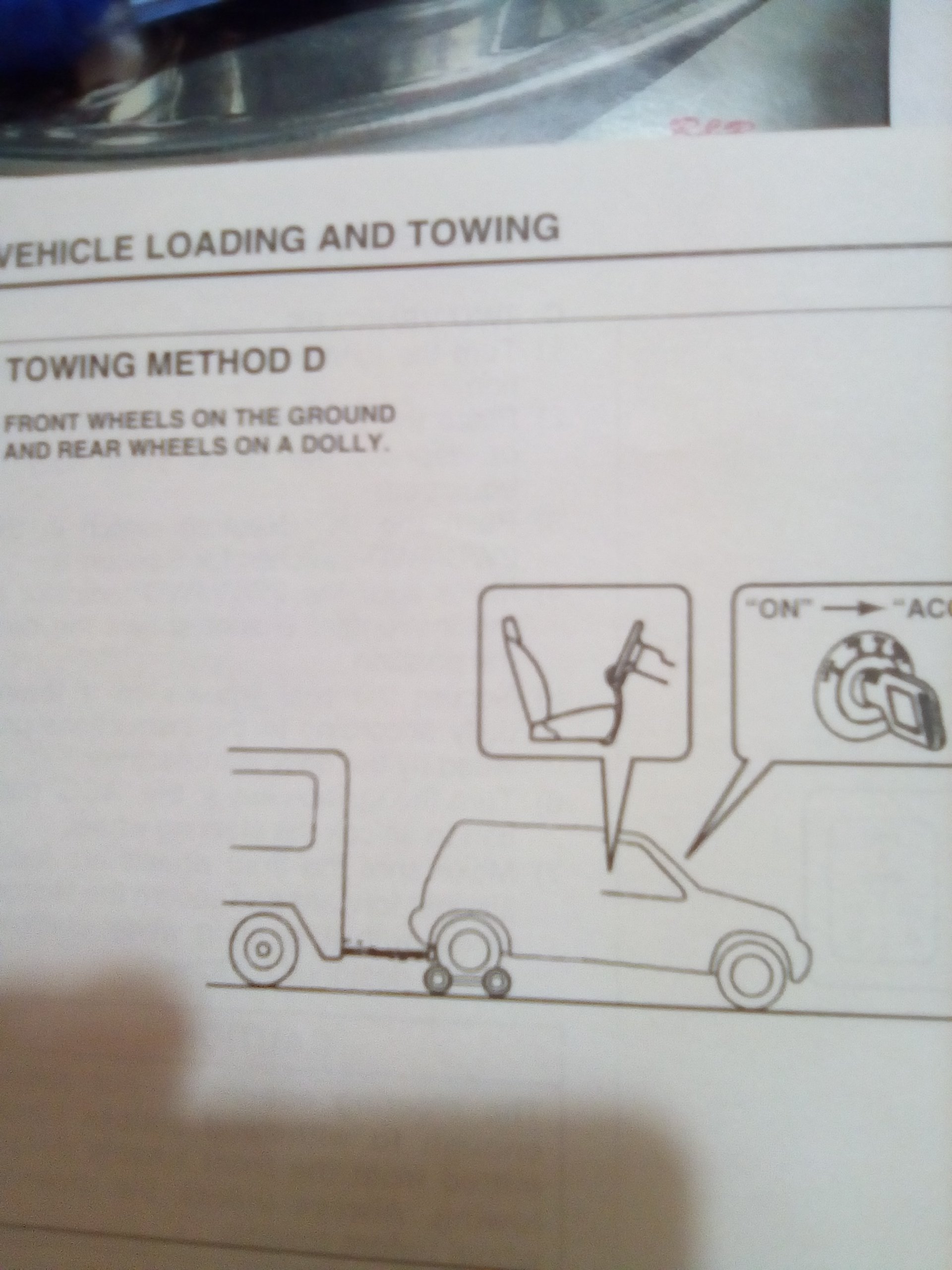

Вот еще немного информации из сервисной книжки, если кому интересно. Извиняюсь за качество, сэлфи некогда заниматься, если что - поясню словами.
